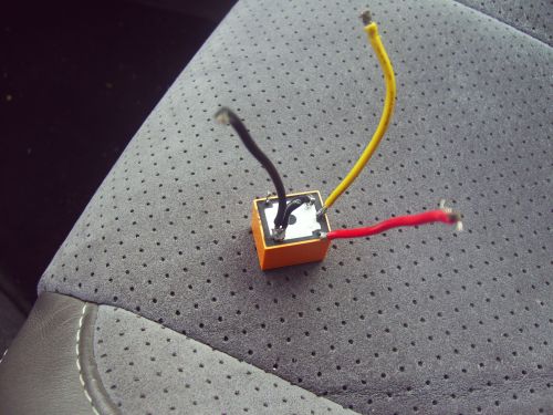

По принцип схемата при Субару е - при контакт фаровете светват, при изключване от контакт - загасват.
Проблемът идва, че при палене те си светят, тока не им стига и премигват леко. За обикновените крушки не е толкова страшно, но с ксенон това е вероятна причина за изгаряне. Затова реших да направя нещо по въпроса - едно реле, което да включва фаровете чак след като запали двигателя, нещо което взимам като сигнал от лампата за зареждане от алтернатора. Там има +12 от едната страна, от другата маса, а когато тръгне алтернатора и той подава +12 и лампата загасва. Схемата е тези +12 да ги подадем на реле което чак тогава пуска масата към релетата на фаровете. Трябва това реле да е малко, защото при първия ми опит с 30А реле се оказа че черпи много ток и лампата на акумулатора остава да мъждука. Сега го направих с малко реле RAS-1215 /1 лв./ и проблем няма. Тоест някъде поне 300 ома съпротивление да има.

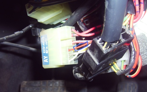

Схемата на свързване съм снимал самото реле. Извода на лампата за зареждане не можах да снимам, защото ми падна батерията, но там схемата е вярна - един черно/бял кабел на левия дълъг куплунг на километража е.
Схемите са тук: Headlights, Starting Charging...

Показания кабел на снимката /ограден със синьо/ се прекъсва, идващия край се свързва с черния кабел на релето, а отиващия в буксата - с жълтия. Червения се свързва с извода от лампата на алтернатора - извежда се от кабелчето и и се пуска покрай волана надолу.
Толкова. Дори и аз /като неспециалист/ се справих за половин час.
