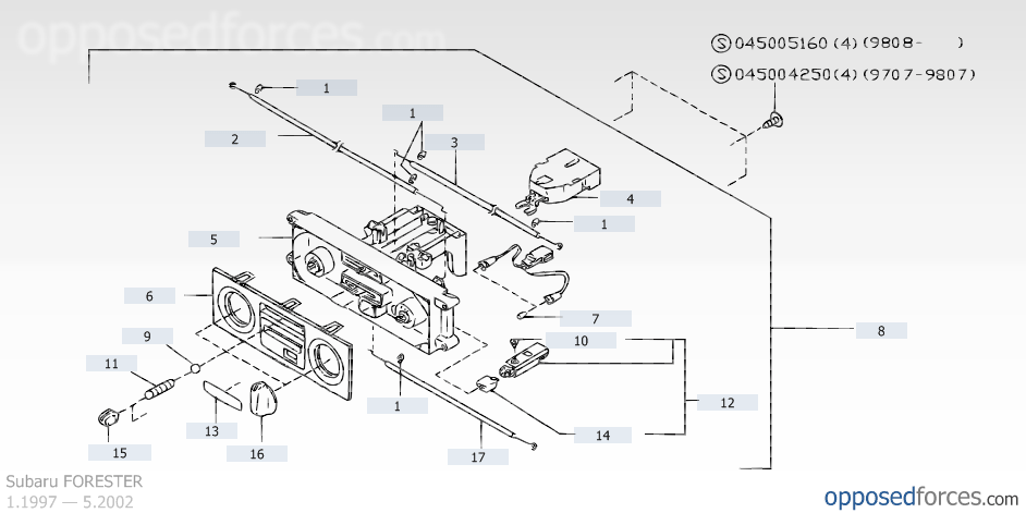

Изгоря ми едната крушка на централния панел на таблото - на копчето за регулиране на температурата в купето. Колата е Форестър 98. Много кофти защото вечер не се вижда копчето. :)) Въпросът е някой знае ли каква е крушката, колко вата е и как се разглобява панела. Намерих една схема, но на нея не е отбелязан вида на крушката. Ако разглобя, за да сваля оригиналната круша нали се сещате , че ще трява да карам с разглобено табло докато намеря крушка, а това не ми допата като вариант.

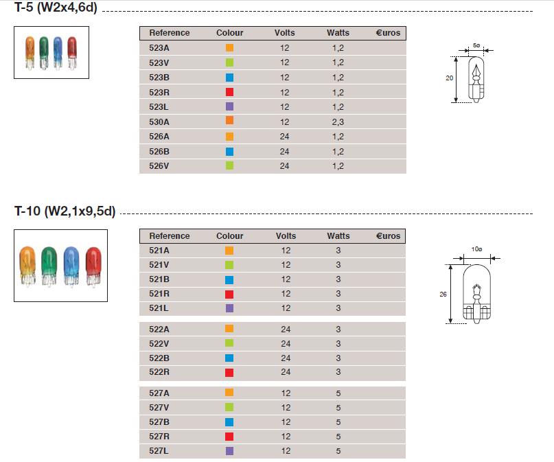

И аз предполагам, че трябва да са един от тези два вида - T5 или Т10 , но не съм сигурен. Ако се разглобява лесно панела ще е добре. Значи няма нужда да свалям таблото :)) . Само да опитам да махна копчетата и след това да извадя пластмасата на панела? Някой правил ли го е?
krushki_t5_t10.JPG [ 57.59 KiB | Прегледано 4698 пъти ]
Съб Дек 05, 2009 10:04 pm
Вторите са - Т10.
На Импрезата съм разглобявал всичко де що има копчелък - тия за командването на парно/климатик всичките са от по-големите - T10 със зелена шапка - 1лв/бр.
Кажи за 12V , че има и за шест.
Малките са за подсветка на символи - примерно бутона за подгрева на стъклото е с малка (по спомен), също и бутона за fog lights където има малка, която се включва с фаровете и голяма, която свети като се натисне бутона.

Благодаря за отговорите. А как се разглобява панела за парното/климатика? Има ли някаква особеност? Иначе разбрах.. ще купувам крушки Т10 :)

Сменям заглавието на темата, защото въпросът стана по-сложен отколкото си мислих първоначално. Намерих информация как се сменят тези крушки в американския форум. Всичко е добре обяснено с картинки на следния линк:
http://www.subaruforester.org/vbulletin ... ent-59724/
Проблемите са няколко. Първо крушките са ЗЕЛЕНИ, а не бели, което прави намирането им по-трудно от нормалното. Второ разглобява се цялото табло отпред, което означава, че за да си сменя крушката ще е добре преди това да съм я купил.
Номерът на частта (крушката) е 72351FA001. Не успях да намеря обаче инфо дали наистина е Т-10 или друга? Някой ако може да провери? Освен това мисля да сменя всички крушки защото щом една е тръгнала скоро ще изгорят и другите. Поне да направя смяната с едно разглобяване. До колкото разбрах крушките са 3 големи и 1-на малка:
72351FA001 (малкия вид)
72351FA120 (по-големите)
Малко помощ от по-разбиращите?:) Коя крушка от кой точно вид е и колко вата?

Разхождал съм се и с разглобено табло, не се умира - първо, и второ - крушките са БЕЛИ - стандартни (стават за Ауди, стават за VW, за БМВ и т.н.), а това зеленото е "силиконова шапчица", която се взима от старата крушка и се слага на новата. Питал съм дали продават нови такива - тук няма. Но крушки от малките и големите има над път и под път.

Точно така. И внимавай с шапките, защото са крехки. А на слота за крушките има канал за оплитане на телчиците, не е сложно, ще се водиш по него.
Половин час работа.
