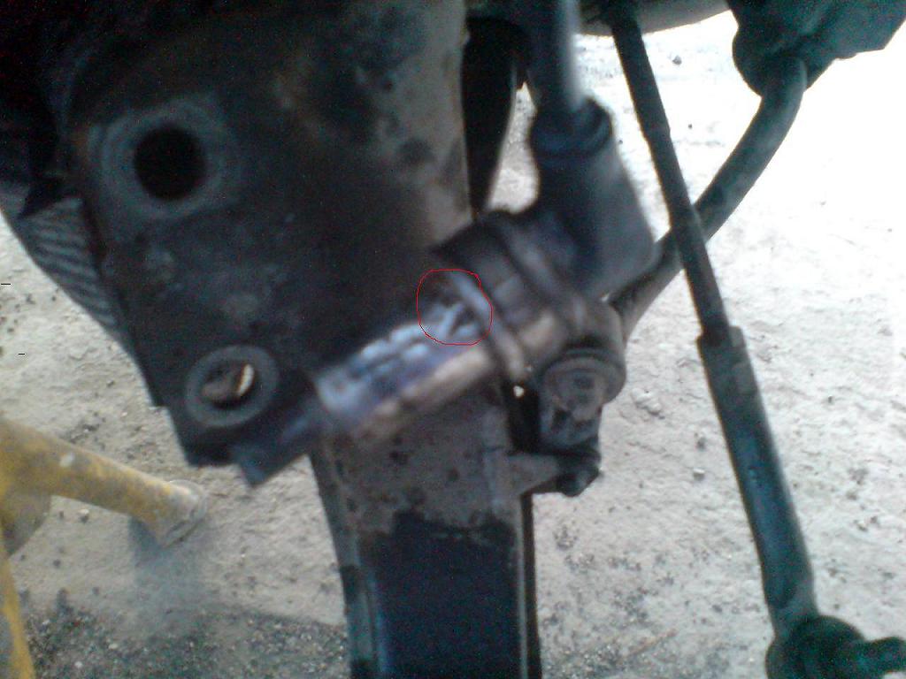

На Subaru не съм сменял още но принципа при Макферсън окачване е едно и също. Ако става въпрос за щарнира на снимката:
За първи път, когато видях да ми свалят шарнира от "майстор" със щанга се дава под напрежение с едната ръка, а с другата лабут с един як чук по ухото докато охлаби, дори му направих забележка, че много яко бие и може да прецака нещо.
След това сам съм си ги сменял над 10 пъти и то по-яки от тоз с по-голям конус. Вдигаш на крик, сваляш джантата, отвиваш гайката, може да напръскаш, както казва колегата с никакъв спрей, аз му слагах стара спирачна течност (по-добро няма) и поставям един крик от Москвич с отваряне, като пергел между дъното на амортисьора и щангата и навивам до добро напрежение и тогава някой път излиза ако не, леко с чука 1-2 удара и отхлабва, развиваш шарнира, поставяш нов, завиваш гайката 50 N/m или докато можеш и всичко е ОК. Успех!

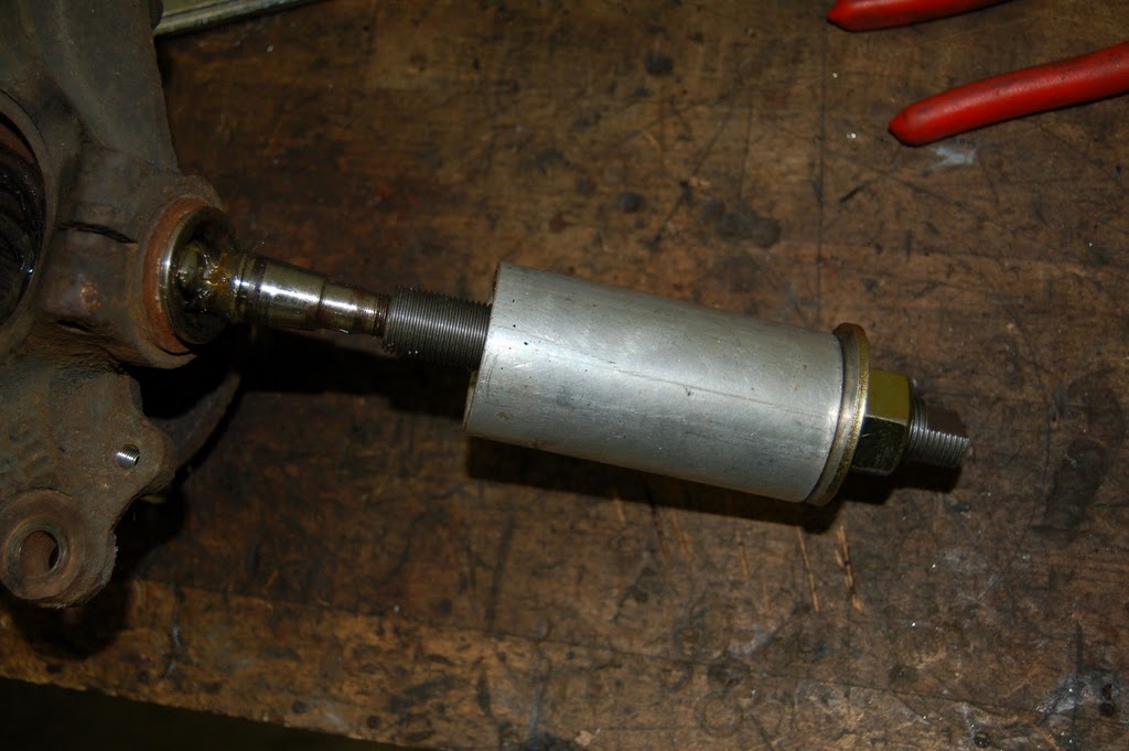

bt_4.jpg [ 110.2 KiB | Прегледано 3464 пъти ]

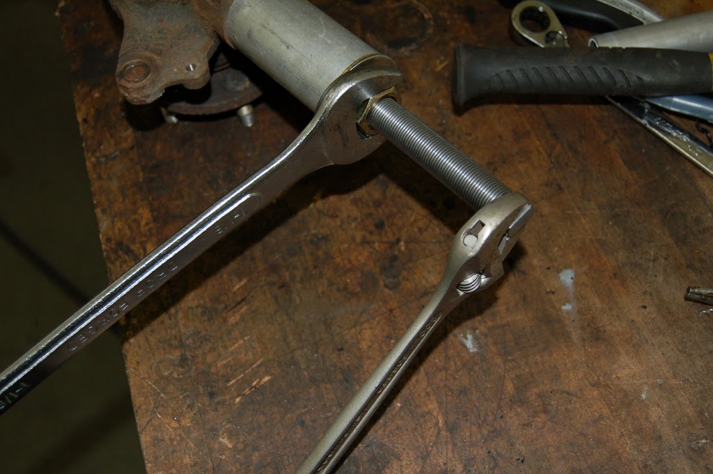

Едно елементарно приспособление за вадене на шарнир от шенкела, което си направих за около 40минути
bt_3.jpg [ 95.16 KiB | Прегледано 3464 пъти ]
