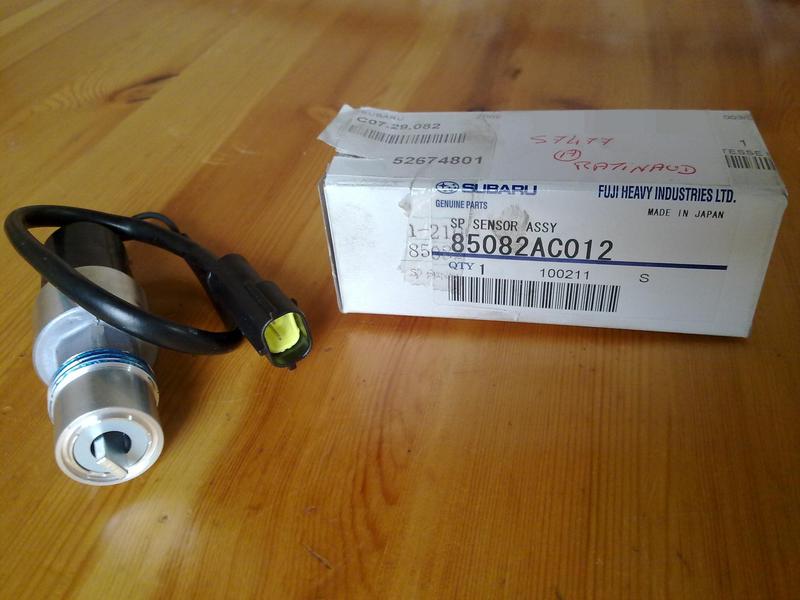

Колега най вероятно SPEED SENSOR се е прецакал -85082
http://www.auto-parts.spb.ru/cat/su/su2 ... Bt08cwEw==
Намира се вдясно на скоростната кутия,мисля че се отвиваше с ключ 17,като се отвие от долната му страна има едно перо което предава движението нагоре към един магнит посредством малка осчица, който индуктира някакво напрежение и по кабела в таблото :D ,именно тази ос задира в втулката си и се къса и оттам идва проблема.....
Аз успях да го възстановя с помощта на стругар,който го разкапсулова,направих си нова ос ,която заварих за перото и воала вече 20 000км няма грижи,пък и спестих 200лв за нов :smt129 :smt023

85082AC012.jpg [ 55.6 KiB | Прегледано 4325 пъти ]
Плоската част ли се чупи?
Чека свети код 33.
Показват го черните кабели за самодиагностика.
Зелените не показват нищо.
Последна промяна sk67 на Съб Окт 22, 2011 4:55 pm, променена общо 1 път
Съб Окт 22, 2011 4:14 pm
Постове: 5914
Точно за това е този код - Датчик за скоростта.
Съб Окт 22, 2011 4:20 pm
Постове: 773
Автомобил: FORESTER SH
Рейтинг: 67
Ще го смъкна утре.
Като запали чека и започнаха да се включват вентилаторите на радиатора...
Съб Окт 22, 2011 4:34 pm
Постове: 5914
Не е ясно, че е датчика. Може да е колелцето, което го задвижва. Провери - има в документациите стъпка по стъпка за тази грешка какво да се провери, но най-лесното е да го свалиш, даваш контакт и завърташ датчика с винтоверт на някакви ниски обороти. Трябва да ти отчете скоростомера...
ПП. Имам такъв датчик, но не съм 100% сигурен, че ще стане - мини и ще пробваме.
Съб Окт 22, 2011 6:54 pm
Постове: 773
Рейтинг: 67
BAlexandrov написа:
... и завърташ датчика с винтоверт на някакви ниски обороти. Трябва да ти отчете скоростомера...
Това не се сетих.
Добре че каза - утре ще го пробвам.
Да махна тоя проблем, че дано с него изчезне и това включване на вентилаторите...
Един колега беше писал, че при него се появявало от калпав датчик на разпределителния вал, чийто сигнал лъжел компютъра и тъй нататък...
С омметъра проверявах през крачетата дали е затворена веригата на датчика като разединя от куплунга - затворена.
Обаче на клемите на куплунга /към приборното табло/ омметъра не мръдна нито със нито без контакт - веригата отворена.
Трябва да видя и предпазителя.
Съб Окт 22, 2011 7:26 pm
Постове: 773
Рейтинг: 67
Смених датчика и нещата се оправиха.
Километражът работи, вентилаторите спряха да се включват самоволно...
Явно неизправността във веригата на датчика лъже някак компютъра и той ги включва...
