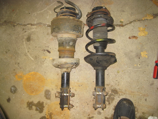

тъй като и аз вече съм във Суби филма, трябва да реша какво да правя с това окачване.
Защото задницата кляка и се вдига, когато си иска.
От първоначален оглед се вижда много ръжда по задните възглавници.
Рециклирането едва ли ще е възможно и то дори да стане, не знам дали искам след 1-2 години пак да съм в този филм.
Може и да е някакъв малък проблем или лек теч от свръзка или маркуч, едва ли.
Най-добрият вариант, който се сещам е конвертиране на газово окачване и продаване на здравите части.
Относно конвертирането, има ли амортисьори за легаси SW, които да са с нормална височина и да не изискват сериозни изменения а просто да се монтират на мястото на въздушните. Разглеждам drive.bg и vtochastionline24.bg за такива газови амортисьори, гледам че има такива на които не пише "за автомобили без регулиране на нивото" има и такива на които не пише и не мога да се ориентирам.
    Та въпросът ми е:
    1. Kакво се изисква и какво трябва да се направи за да стане конвертирането?
    2. Kолко струва ориентировъчно?
    3. Как се отразява на VDC?
    4. Как се отразява на возията?
Благодаря предварително,
Радо

Цитат:
Та въпросът ми е:
1.Окачване от легаси или бек от 1999- 2004, незнам дали следващото става.
ако е от легаси става 1*1, но колата става доста ниска, ако е от бек има два простита само амортесьори и пружини или цялото окачване с планките и тампоните и става 22 см клиренс.
2.Между 700-1000лв или на колкото го намериш.
3. Никак ставаш или легаси или бек.
4. Става малко по-твърда возията, но спира и боди-рола на възглавиниците , което си е голям плюс.
За мен плюсовете са много повече от минусите, аз дадох 1000 защото правих пълна конверсия на Дарин , като не съжалявам за нито една стотинка!

Благодаря за отговорите,
мисля, че 22см проходимост-просвет ще ми е много.
Колко мога да очаквам от нормалните газови за Легаси, 15-18см?
На всички колела ли имам въздушни възглавници, дефакто ако ще сменям да сменям всички?
Сря Ное 25, 2015 1:49 pm
Постове: 2115
Рейтинг: 384
rmiroslavov написа:
Да, имаш четири.

Здравей,
мога ли да попитам дали може да се конвертира с нормални газови на легаси?
Какви може да са амортисьорите?
Каква е точно технологията?
Трябва ли да се слагат пружини и как се захващат?
Пет Ное 27, 2015 3:58 pm
rmiroslavov написа:
Здравей,
Така се прави колега,
Взимат се стандартни амове и пружини ( кеф ти Каяба, Сакс, Педърс ) и минаваш на конвенционално окачване. Ремонт на въздушното е безмислен, защото нямаш гаранция.
Лошото е, че 4бр амове с пружини са не малко пари.
Пет Ное 27, 2015 4:06 pm
Постове: 255
Skype: koroto
Телефон: 0885078788
Рейтинг: 45
Не разбрах, как ще легне газовият амортисьор с пружината?
Трябва ли да се правят изменения по леглото, където ляга самият ам с пружината?
П.П. Това са въпроси от човек, който нищо не разбира. Но не мога да разбера дали газов ам от легаси ще си пасне без никакви допълнителни модификации.
Пет Ное 27, 2015 4:17 pm
Постове: 255
Skype: koroto
Телефон: 0885078788
Рейтинг: 45
Сега като прочетох горният пост се почувствах леко глупаво, но мисля че го разгадах.
Трябва ми амортисьор, пружина и опора на макферсъна?
Само за опора на макферсъна не съм сигурен :-?
Съб Ное 28, 2015 1:56 am
Постове: 5916
Рейтинг: 911
Ето картинка
gallery_77_22_45940[1].jpg [ 119.51 KiB | Прегледано 1050 пъти ]
Съб Ное 28, 2015 7:40 am
Постове: 255
Skype: koroto
Телефон: 0885078788
Рейтинг: 45
Благодаря на всички за помощта и разясненията.
Резултатът от конвертирането е на лице.
P.S. The Cat Approves! :D
