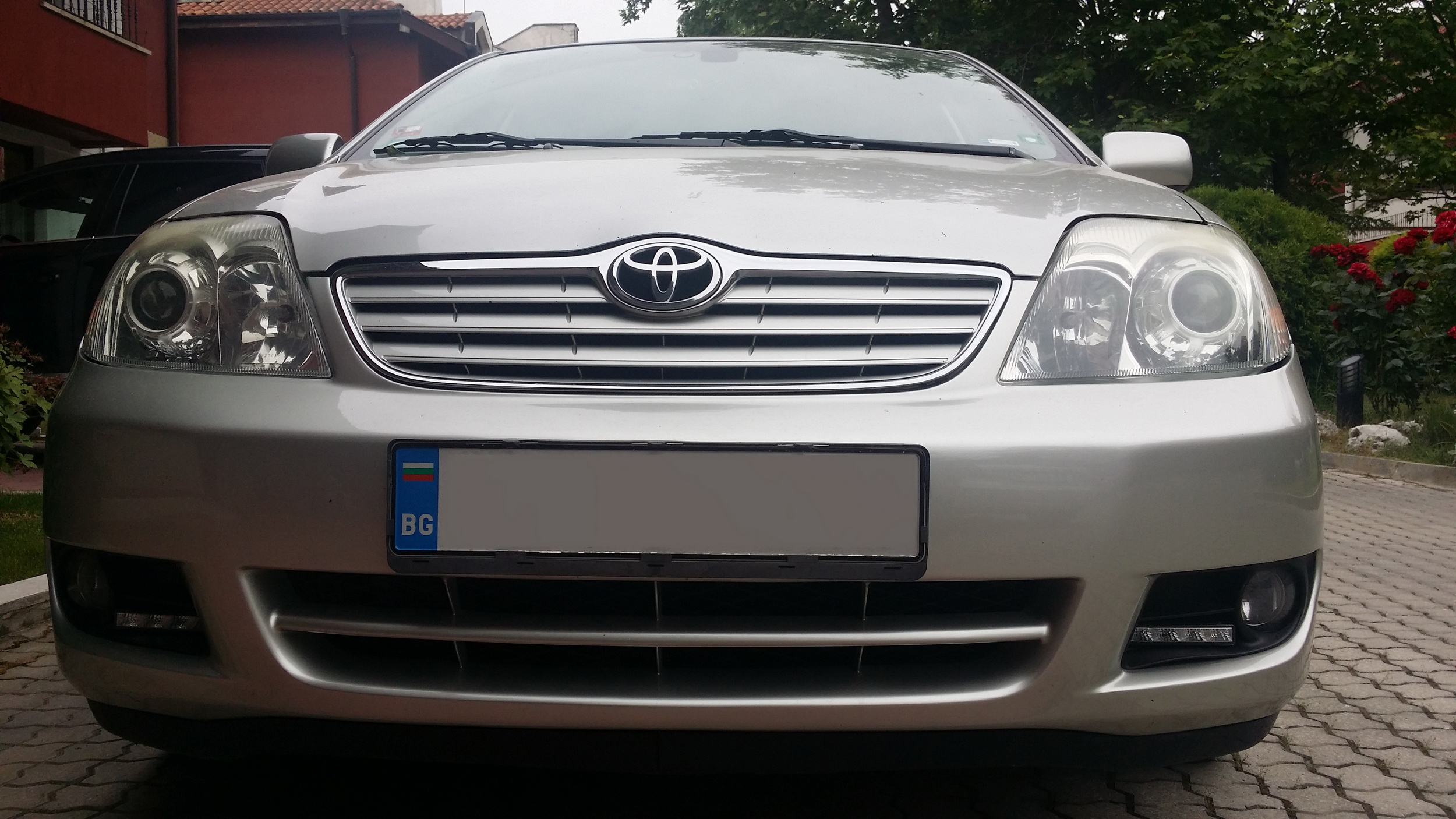

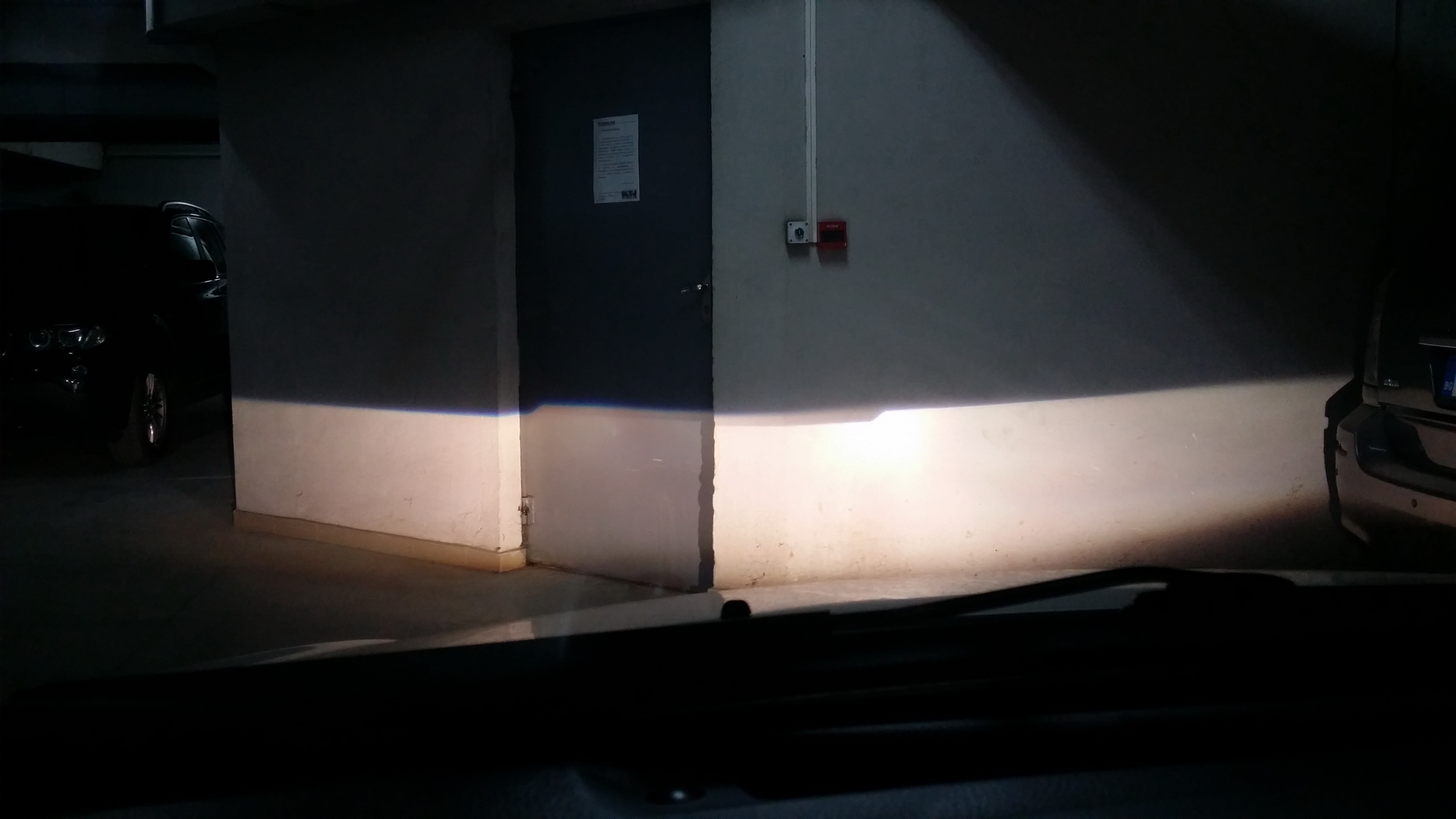

Според личния ми опит, решенията са два:
1. Ремонт на покритието на рефлектора и полирането на самият фар.
2. Ретрофит на лупа за ксенон (Мишимото мини H1 примерно).
Вторият начин реално не е легален, но нямах проблеми нито с ГТП, нито с полицаи по пътя. Повече ядове имах с DRL на Philips, който също монтирах сам и в комбинация с лупата светят прекрасно, без да заслепяват никой.
Единственото, което трябва да се направи качествено е залепянето на фара след монтажа на лупа. Имам от специалното лепило и бих могъл да се поделя с някой ентусиаст. :)
