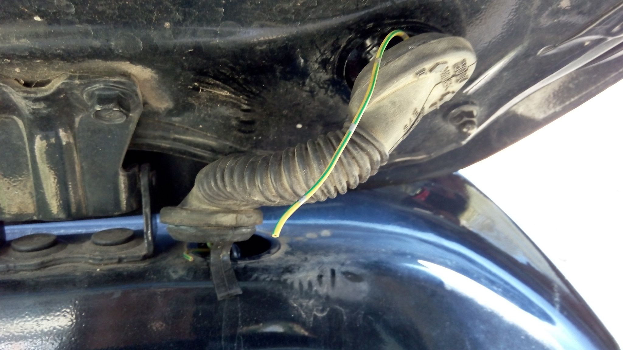

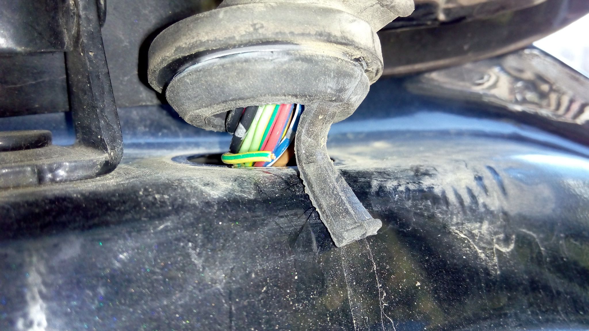

Така,проблема е отстранен и всичко е 6+.При мен обаче не беше скъсан синьо-белия кабел,а друг ...жълто-син :) .Иначе първоначално се бях съсредоточил сериозно върху синьо-белия кабел,обаче имах чувството,че ако дръпна още малко по-силно и ще се появят през гофрата цялата задна чистачка с механизма в едно със стоповете ROFL ROFL ROFL.Порових по-сериозно в снопа кабели и...хоп изскочи.След това го запоихме,като пуснахме малко по дълъг кабел ,за да може в двата края където е запоен кабела да го вкараме в купето от една страна и в петата врата от другата страна,за да може вътре в гофрата да остане цяло парче и да не се прекъсне при отваряне и затваряне.Това е.Сега всичко работи ;) .
777.jpg [ 391.43 KiB | Прегледано 709 пъти ]
7777.jpg [ 249.65 KiB | Прегледано 709 пъти ]
Това е въпросният кабел.

И още нещо, което сега се сетих.Снопа с кабели в частта към купето беше хванат с изолирбанд за гумената гофра(която си има специално масто за това),като по този начин беше един вид фиксиран и обездвижен.Аз обаче сложих само гофрата без да фиксирам към нея кабелния сноп,за да е по-свободен вътре в гофрата,че скъсаното беше именно до мястото на фиксиране.Сега обаче се чудя дали не е трябвало да си го направя както си беше,защото с времето при отваряне и затваряне и при свободно движение на кабелите вътре в гофрата да се разместят до степен,че да се създаде напрежение някъде вътре(във вратата или купето) и да се скъсат отново,но на още по-кофти място?Предполагам,че са хванати(фиксирани) поне на още 1-2 места допълнително и във вратата и купето,но...???Или да не се занимавам с глупости и да си го оставя така?

Замених и жълто-зеления кабел от край до край и чистачката отново си работи перфектно. Надявам се, че няма да се прекъсват други кабели в това гофре. За съжаление обаче ме застигна друг масов проблем по тия коли - ще сменям моторче в една от бравичките. Не мога да проумея, защо тези коли не са домислени достатъчно добре - пълни са с такъв тип дребни дефекти, които се обаждат още преди 200 000 км, такива неща не съм срещал събрани на куп в друг автомобил. Всичките тези неща са ми се случвали по други автомобили, но не и събрани заедно.

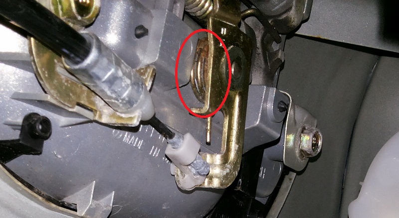

Не е задължително да е прецакана машинката (актуатора). На моята кола, когато я купих, задна дясна врата се отключваше и заключваше един път от четири. Аз също си мислех, че е машинката, докато не махнах кората. При мен беше ръждясала пружинката, която съм заградил в червено и не връщаше жилото към машинката. При това положение, не искаше да се отключва. Като върнех жилото на ръка, проблеми с отключване и заключване нямаше, но решиш ли да отвориш вратата. пружинката отново не успяваше да върне жилото. Смених тогава пружинката с неръждаема, смазах и от тогава е на шест.

Благодаря за информацията, ще го погледна и това. А това жило от вътрешната дръжка за отваряне ли идва или от бутончето за заключване? И тази неръждаема пружинка от къде я намери?

Щом при единично работи, значи не е от тази пружинка. В работата ползваме различни размери пружинни телове и я навих от пружинна тел (1.4310). Не помня от къде идваше жилото, беше преди повече от две години.
