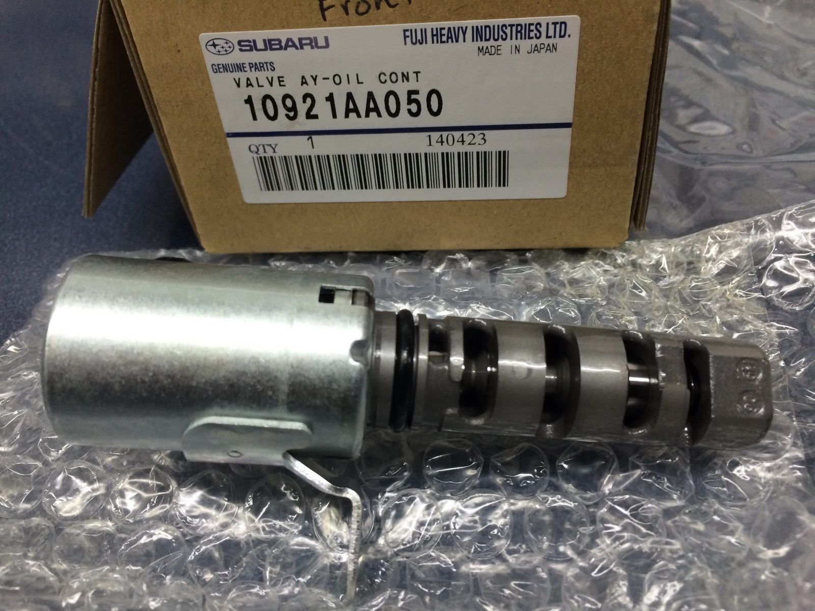

Един приятен ъпдейт да направя - след повторен тест с клапан втора ръка осцилацията на OCV клапана вече е изтория, съответно изчезна отчитането на детонации и прекъсването по време на набиране когато се кара колата на газ :cool:
Остана обаче отчитането на детонации след като отпусна рязко газта (това отново когато се кара на газ), но много по-рядко и реално не се усеща като прекъсване дори.
Сега ще седна да поразчопкам устройството на двете системи (AVCS и AVLS), по какъв начин са свързани като маслоподаване и като цяло кое от какво зависи при тях, защото ми направи впечатление нещо по лога, прикачен по-долу, а именно:

Пон Май 09, 2016 9:30 pm
srg написа:
Можеш ли да качиш една снимка на клапана как изглежда ( дали е същия като при EJ255/7 )?
Тия пишлеци са механични буталца с пружинка в цилиндърче с отвори и соленоид отзад, явно се износват с времето и/или кофти масло. Аз реших драмата с 2 чисто нови, провери си цената за твоя модел ако решиш

Вто Май 10, 2016 9:00 am
Постове: 790
Автомобил: VA STI
Рейтинг: 563
Това е OCV клапана при мен, със парт номер 10921AA050, от които и аз ще поръчам два след малко.
OCV.jpg [ 306.6 KiB | Прегледано 791 пъти ]
Иначе да, разминаването на Duty-то при OSV клапаните с 0.4% си продължава, но след прочитането и осмислянето на не знам вече колко мат'рял по темата и най-вече на е тоя pdf съм на мнение, че е по-скоро някаква локална драма (отново клапан или сензор за налягане, които са отделни за всеки клапан). Вчера позагледах какво е положението отзад и имаше някакво омасляване около OSV клапана и сензора за налягане от едната страна, та и там ще се бърка ...
