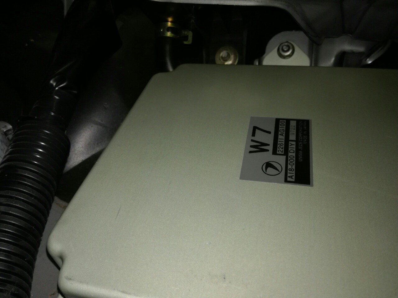

Това ми е екуто май не може да се мапва,а дали може да се смени с др.еку което може
media-share-0-02-01-eaec0cb36a83eecd324aa8227a7e008b615819a8a2f16b7d77d8dbc8766372ea-Picture.jpg
media-share-0-02-01-eaec0cb36a83eecd324aa8227a7e008b615819a8a2f16b7d77d8dbc8766372ea-Picture.jpg [ 198.94 KiB | Прегледано 475 пъти ]
