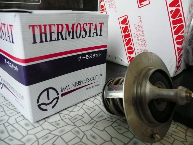

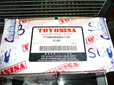

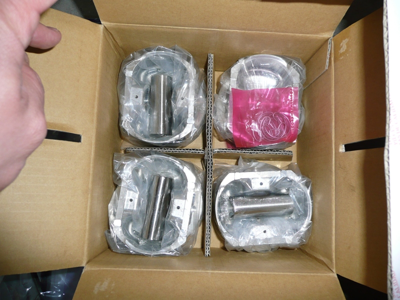

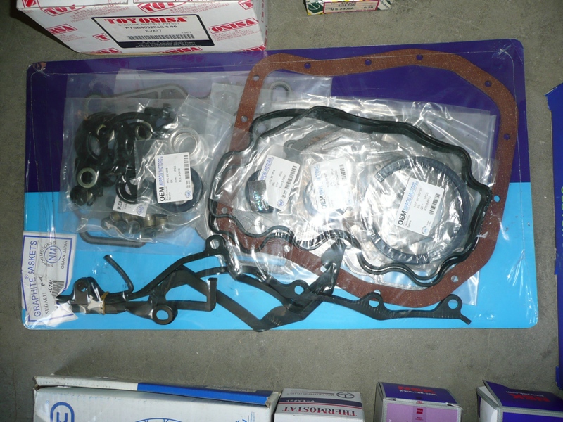

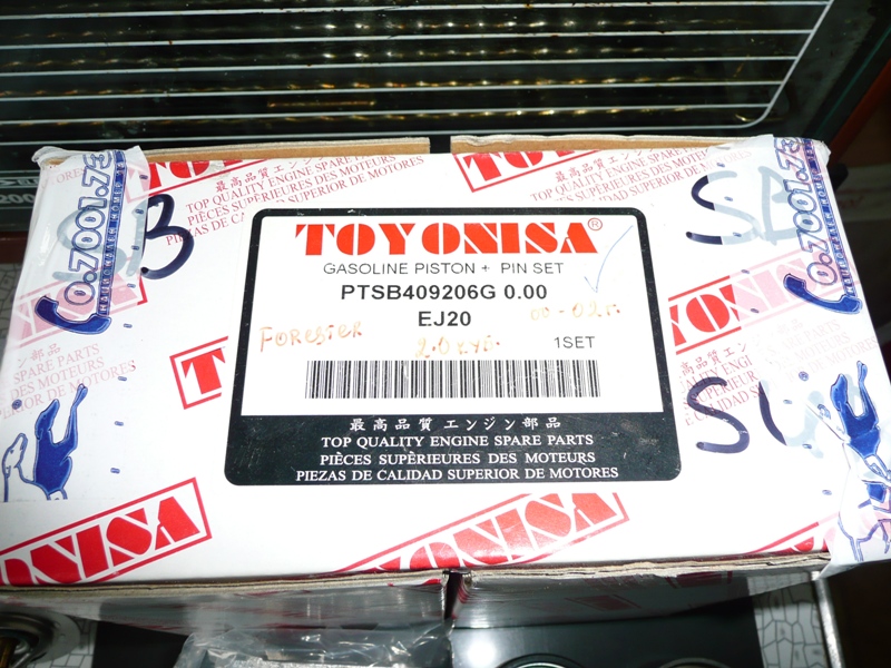

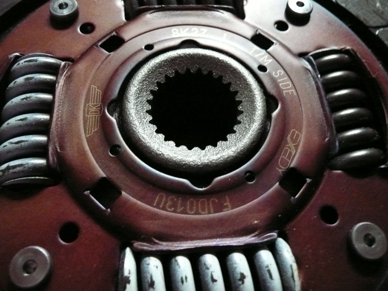

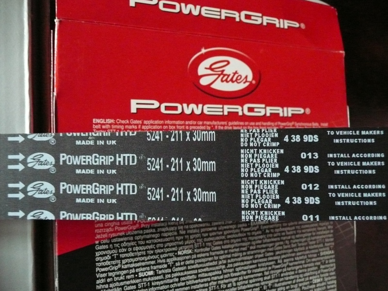

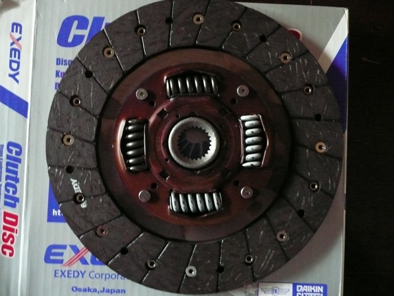

Ето още снимки на частите
Clutch-Exedy-Daikin-Japan.JPG [ 243.84 KiB | Прегледано 965 пъти ]
Exedy-Daikin-closer.JPG [ 259.91 KiB | Прегледано 965 пъти ]
Graphite-Gaskets-Japan-OEM.JPG [ 274.47 KiB | Прегледано 965 пъти ]
Pistons-Toyonisa-2.JPG [ 264.13 KiB | Прегледано 965 пъти ]
Pistons-Toyonisa-Japan.JPG [ 267.53 KiB | Прегледано 965 пъти ]
Thermostat.JPG [ 248.35 KiB | Прегледано 965 пъти ]
Timing-belt-Gates-UK.JPG [ 294.07 KiB | Прегледано 965 пъти ]
