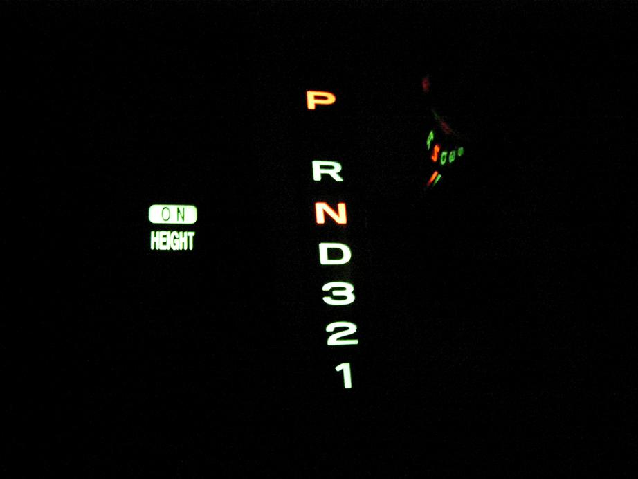

М даааааа, светят си цифрите на скоростите и още как .... :smt023
P3280018_1.JPG [ 31.82 KiB | Прегледано 745 пъти ]
Само power бутона трябва да си оправя ... :waste:
