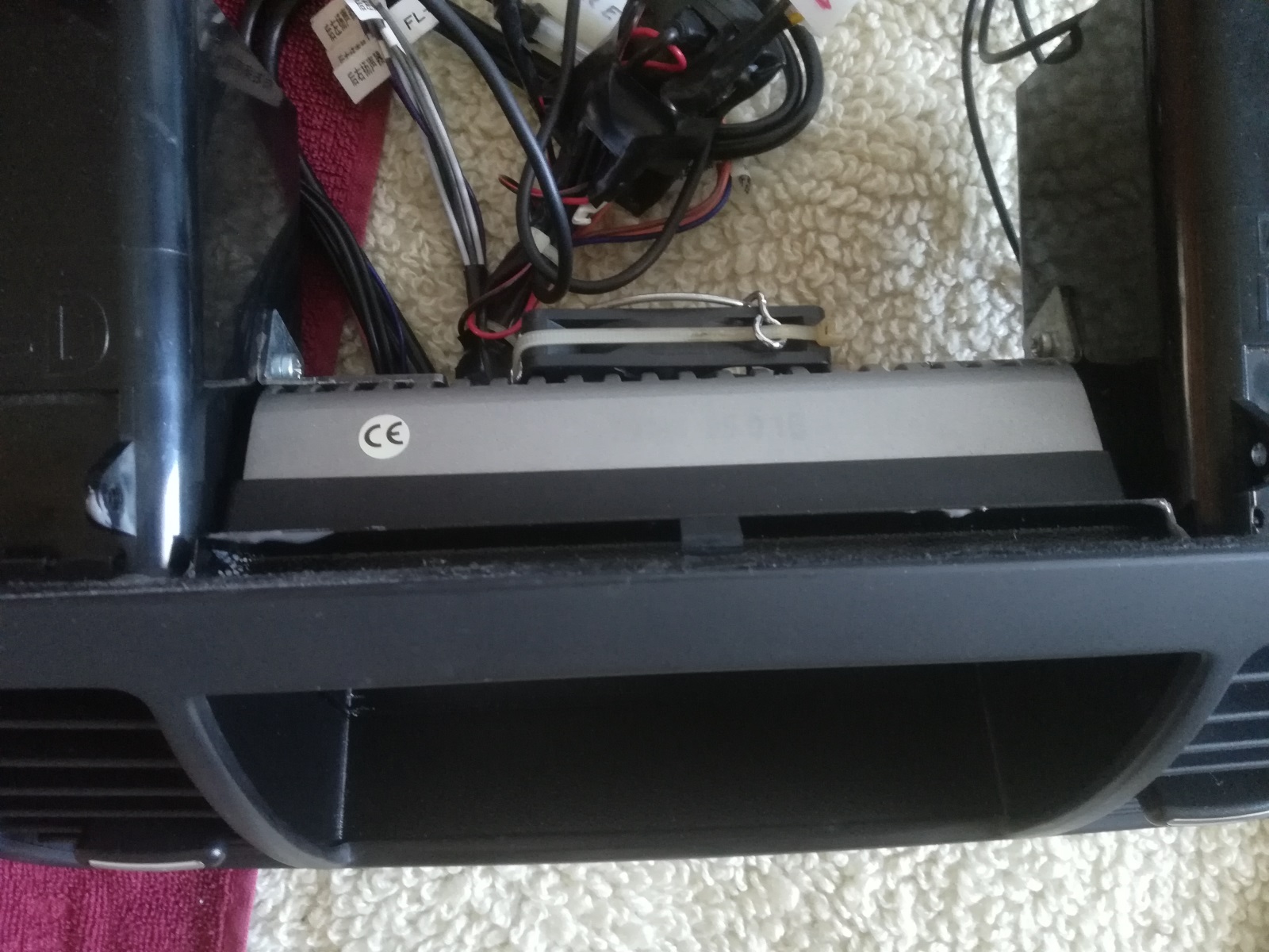

Не всички имат такава настройка, примерно на моето устройство в режим сън, тока пада на 0.005 А, което като консумация е нищожна - 0.06 W. Сами изчислете за колко време ще се изхаби акумулатора. Като го инсталирах при въртене на стартер напрежението падаше под прага на устройството и то се рестартираше. Сложих допълнително акумулаторче 12V, 1.4Аh и всичко заспа. Сега при +ACC от ключа, зарежда за 2 секунди и не се гаси екрана при въртене на стартер. Ако все пак решите да не си карата колата с месеци, давате му shut down и си спите спокойно.
Устройството е компактно с дълбочина 50мм, монтирано е между средните духалки (В13) на мястото на жапката и не се наложи да режа нищо по пластмасите от зад. Естествено самата жапка се маха и се режат пластмасите на саммия панел. Звука е вързан към оригиналното радио през дигиталния чейнджър.
Ето как работи iGO NextGen и TTS с български глас, но на симулация (правих клипа по определен повод).
Снимка вече монтирано в панела.
IMG_20181007_145114.jpg [ 412.31 KiB | Прегледано 3147 пъти ]

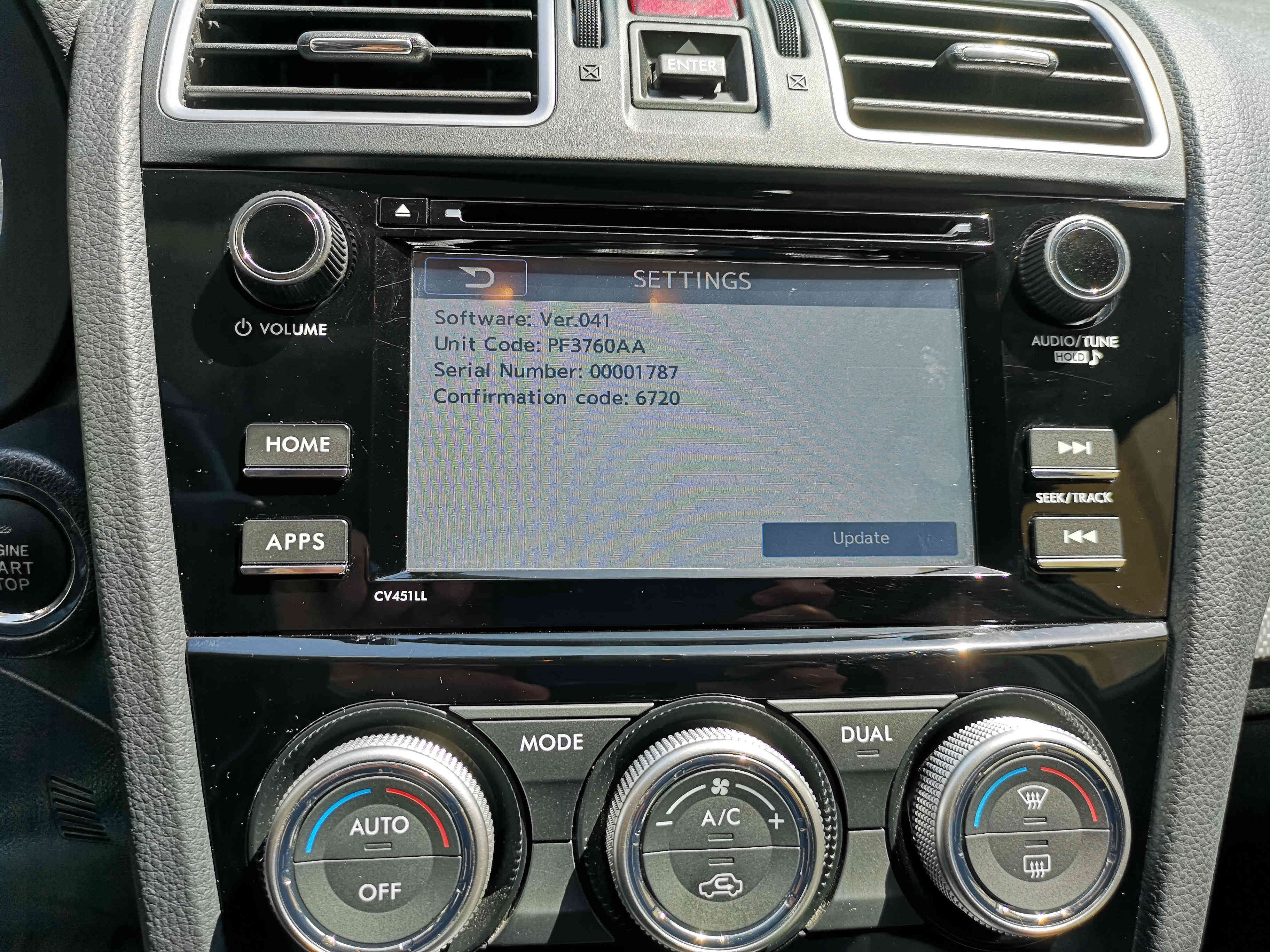

Здравейте, искам да попитам, ако някой има представа как може да се влезе в сервизните настройки на мултимедията? Става въпрос за CV451LL без навигация. Искам по някакъв начин ако е възможно да я направя така, че когато изгася колата да не се изключва напълно, а да остава в Standby режим за известно време. Да не се налага всеки път когато сляза за 5 минути от колата и след това да я чакам по 2 минути да зареди... Пробвах със задържане на HOME бутона и след това 5 или 6 пъти да натискам TUNE, но нищо не се получава.. Не съм сигурен дали въобще ще има опция да се промени. Ако има някой запознат, моля да сподели дали е възможно.
Благодаря предварително!

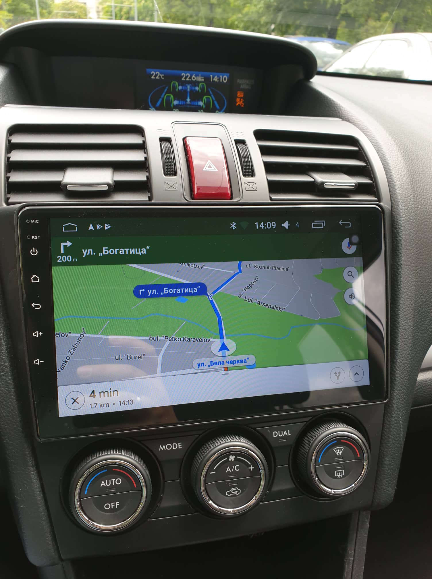

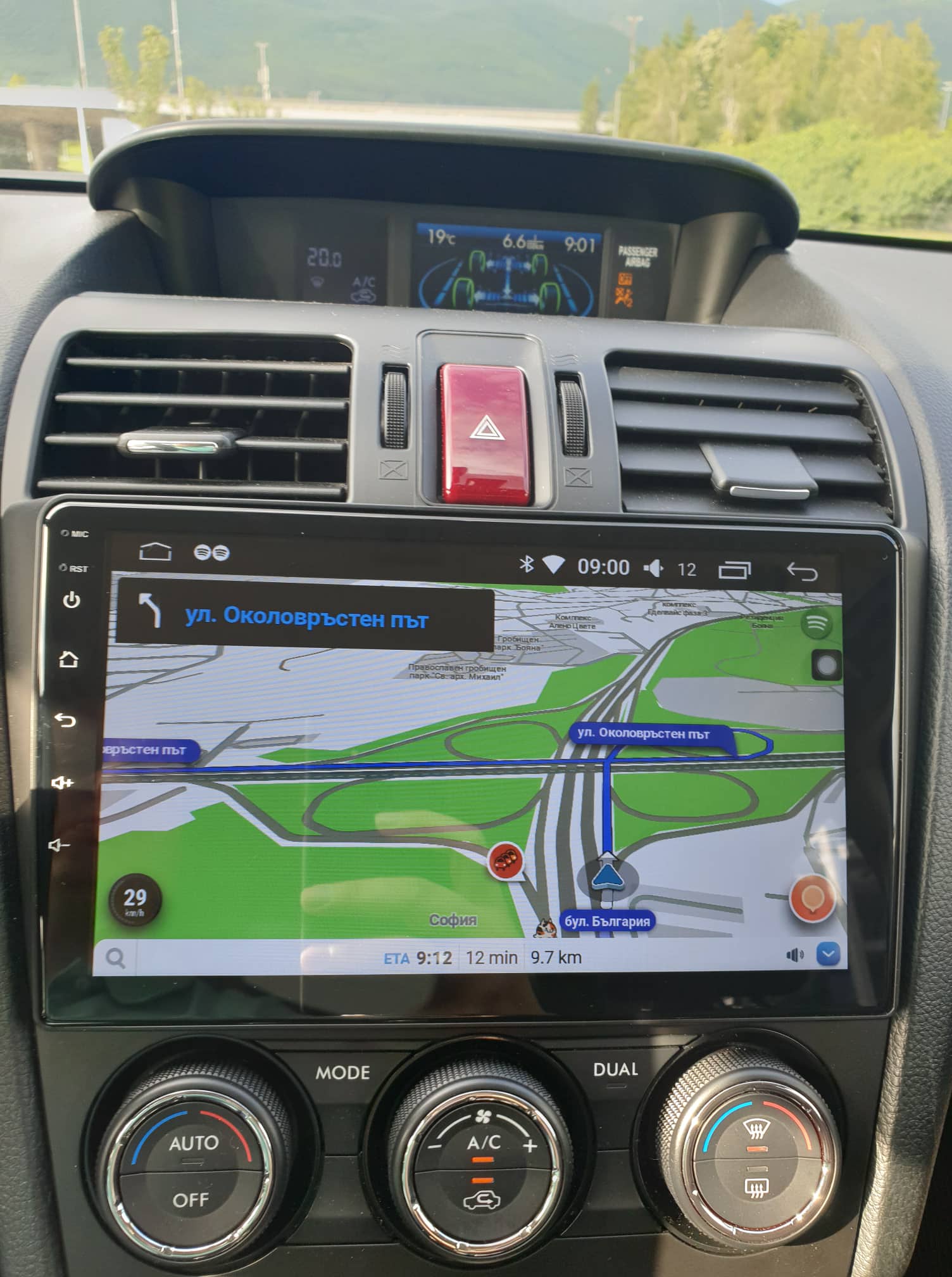

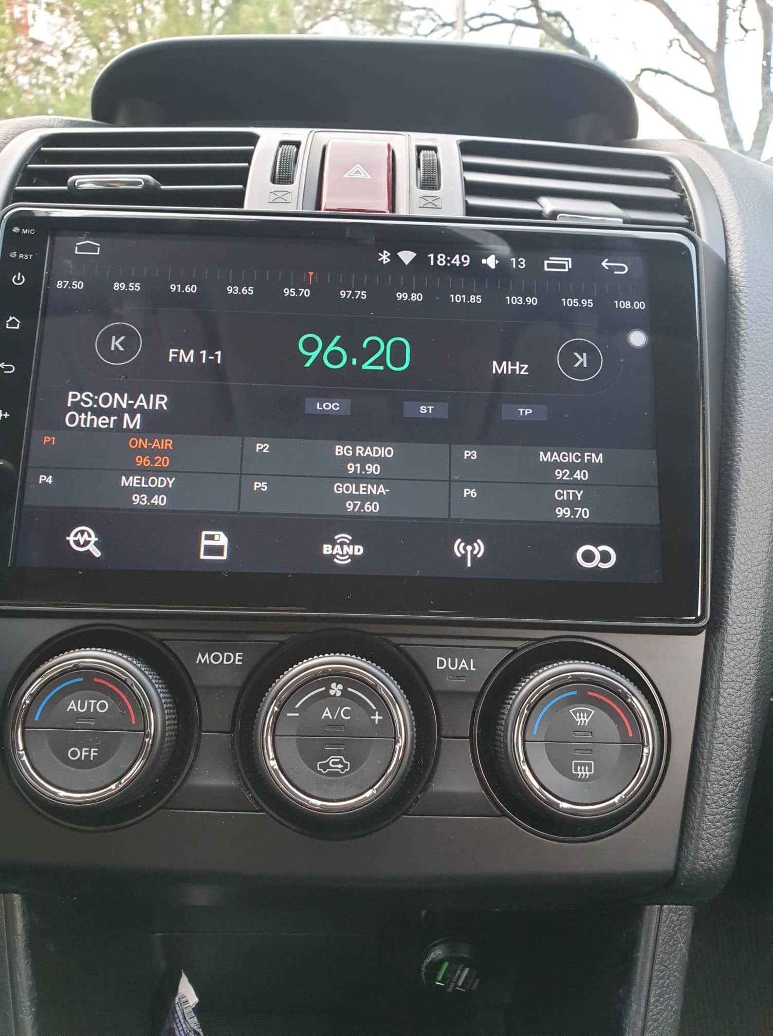

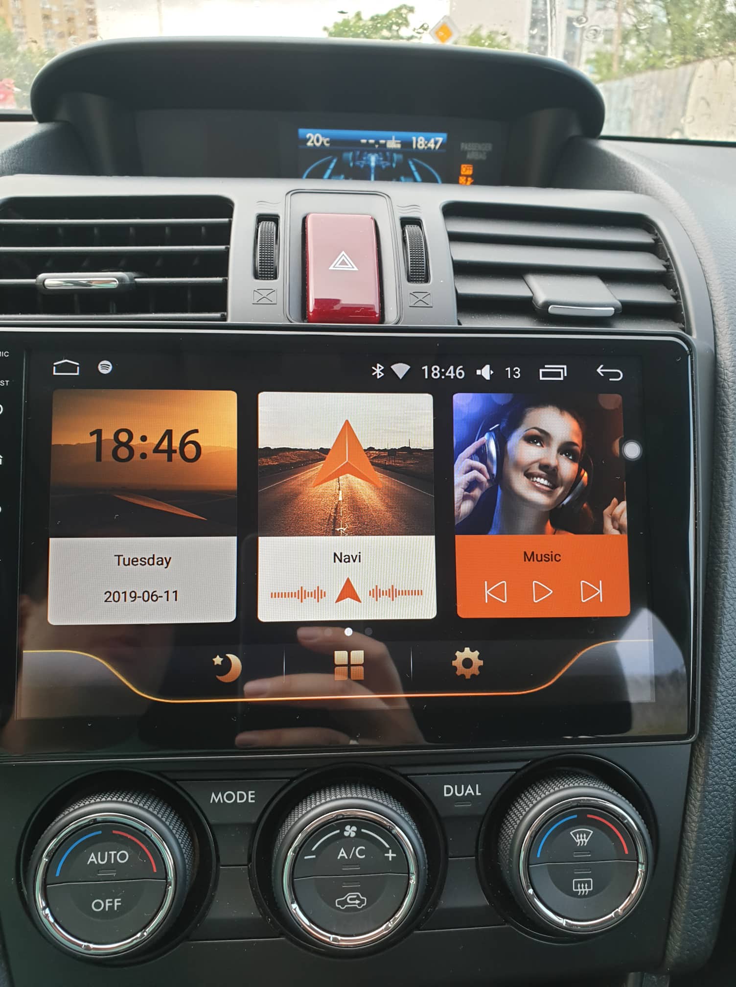

Реших и аз да сменя оригиналната навигация на Subaru XV с 9 инчов вариант на Андроид. Моделът е на фирмата iDoing от Aliexpress и идва с всички модули и кабели за модела. Могат да се използват без проблеми Waze, Google Maps, Spotify, Torque Pro и други като се използва интернет през Wi-Fi Hotspot на телефона. Може да се монтира и на други модели след 2008 (WRX/Forester) и този е един от малкото модели с Android 8.1, 4GB RAM/64GB вградена памет. Оригиналната навигация като цяло не беше от най-добрите и почти не я ползвах, картите бяха стари, а ъпдейта струваше прекалено много, защото беше със SD карта и не можеше да се излъже с нелегални версии, а и винаги ми е било по удобно да ползвам Google Maps или Waze. Удобство на новия модел е, че софтуера е специално предназначен за кола и има десетки различни настройки, включително синхронизиране на бутоните от волана, настройка на цветове на бутоните и различни теми за достъп до приложенията. Ако някой има интерес към модела мога да обясня и на ЛС.
Длъжен съм да кажа и за един минус. Има лек проблем с микрофона, който улавя твърде много шумове от движението на колата. Моделът идва с 1 вграден и 1 външен микрофон и явно външния не е от най-добрите, а вградения също не е стока. Когато колата е спряна няма проблем. Проверявам сега опциите да се замени с по-добър микрофон.

Звука според мен е по силен и по изчистен в сравнение с предишната стокова навигация. Не съм пипал още нищо по говорителите така че това са впечатления само при смяна на радиото. Доколкото знам, при смяна на говорители и обезшумяване на вратите резултата надминава очакванията :D
Осветеност на дисплея - нямам проблем с това. Вижда се перфектно както на тъмно така и на светло. Може да се коригира като на нормален таблет.

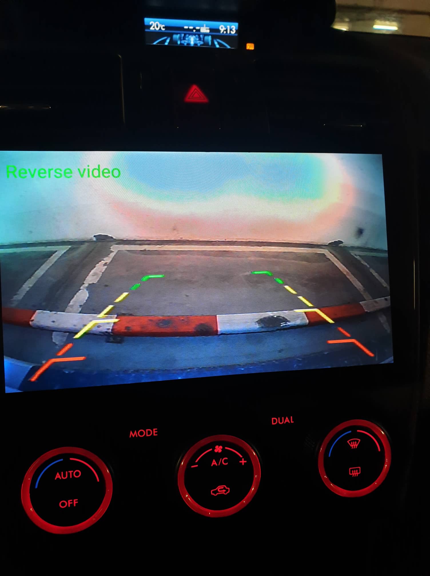

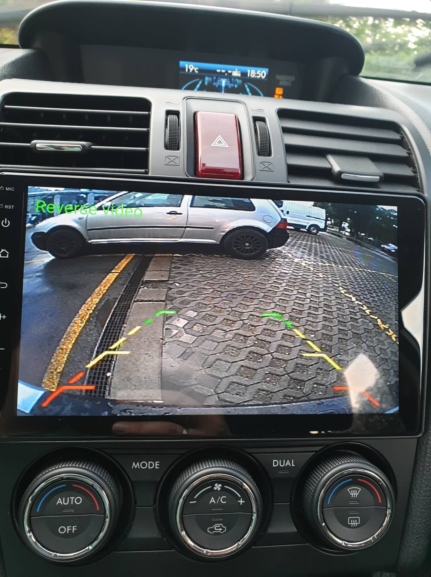

Задната камера - по принцип може да се ползва оригиналната поради някаква причина аз не успях да я свържа (буксите бяха различни) и ми пратиха за без пари нова камера която се свързва без проблем с радиото. Качеството е 1:1 с оригиналната.
Микрофонът ми е единствения проблем за момента - купих втори който има noise reduction но пак има проблеми при движение (другата страна не ме чуват добре, пръщене, прекъсване и т.н.). Остана ми единствен вариант да свържа оригиналния микрофон от плафона с радиото но нямам време така че засега не съм почвал да го правя.
Нещо ново което добавих е свързано с GPS-а който даваше леко отклонение и в лошо време си губеше връзката със сателитите. В един сайт се продава кабелче-адаптер за връзка на новото радио със стоковата антена на колата, която мисля че е монтирана в задното стъкло. Сега връзката е перфектна и кабелче за 15 лв върши чудеса.
Засега не съжалявам въобще от смяната на радиото.
