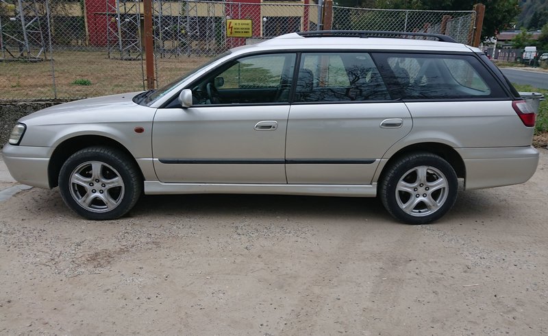

Ето и моята вече със сменено окачване!

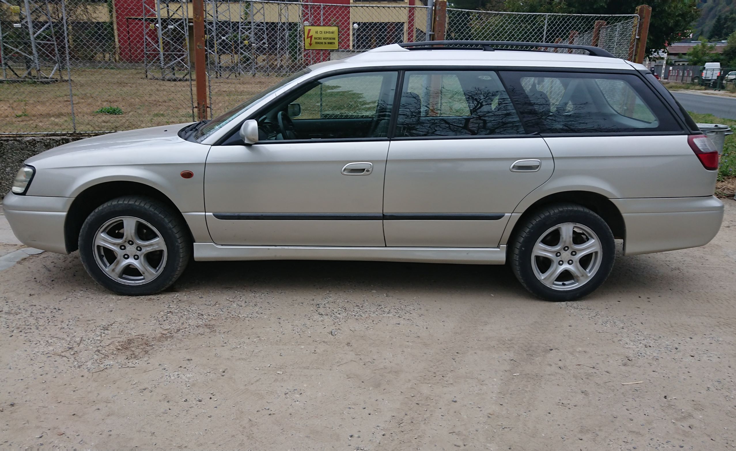

Ето и моята с новото окачване!
