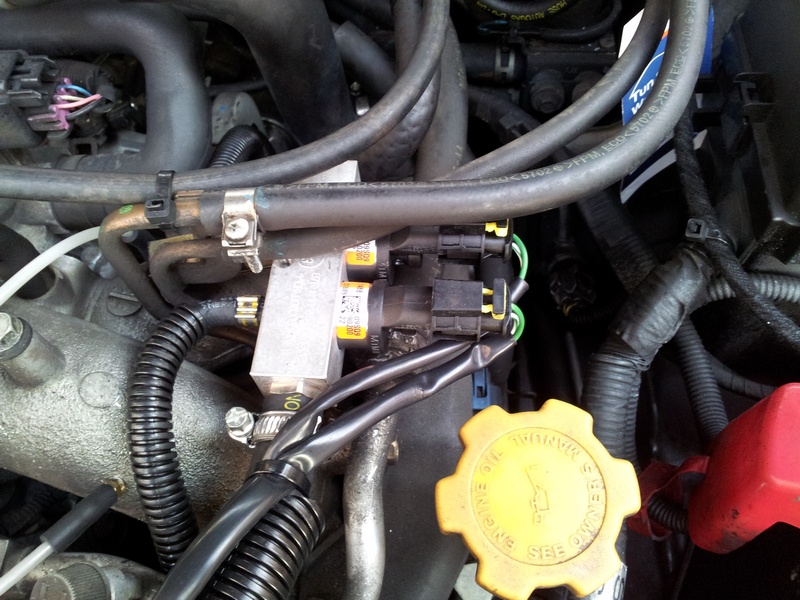

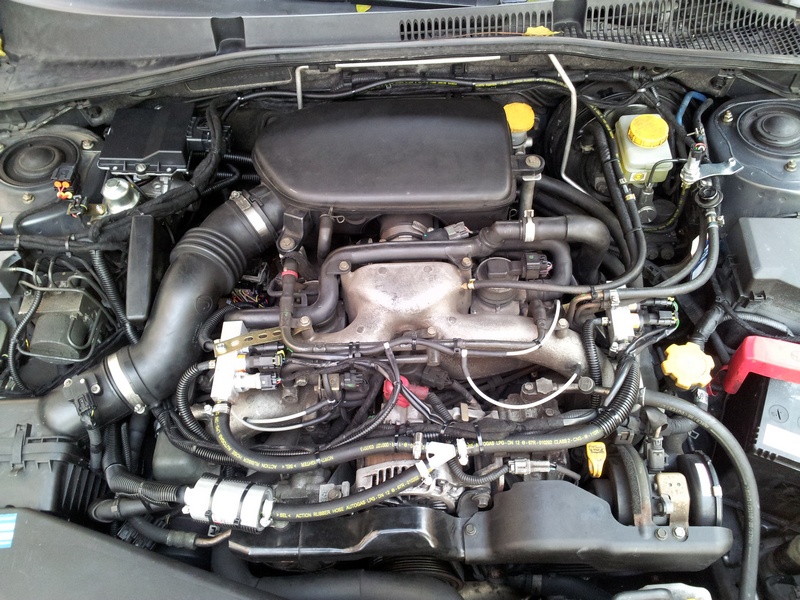

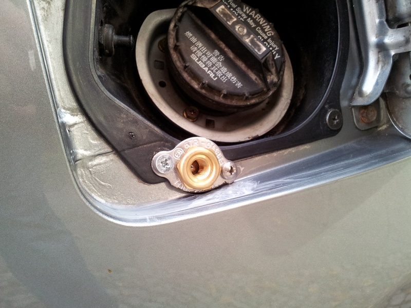

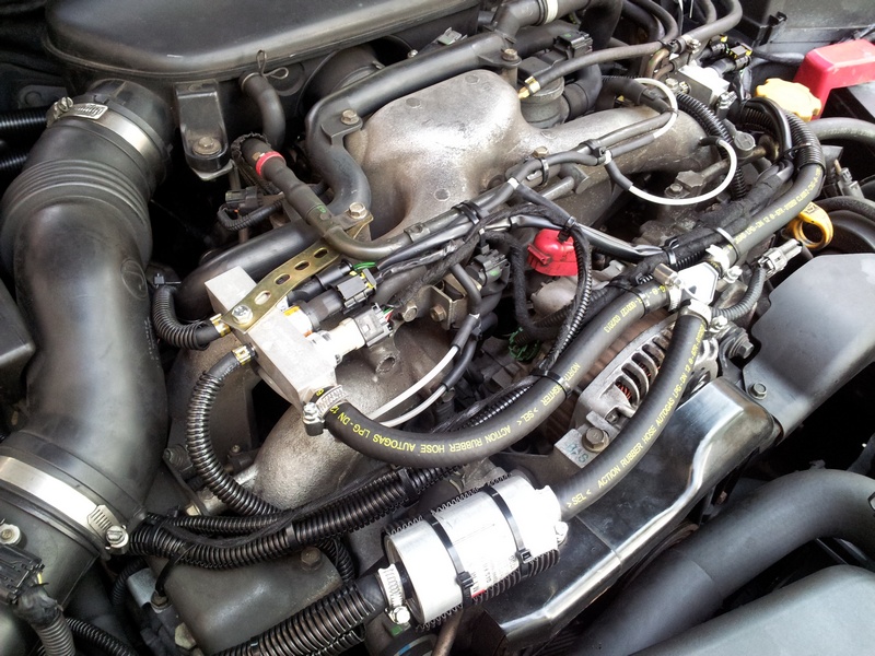

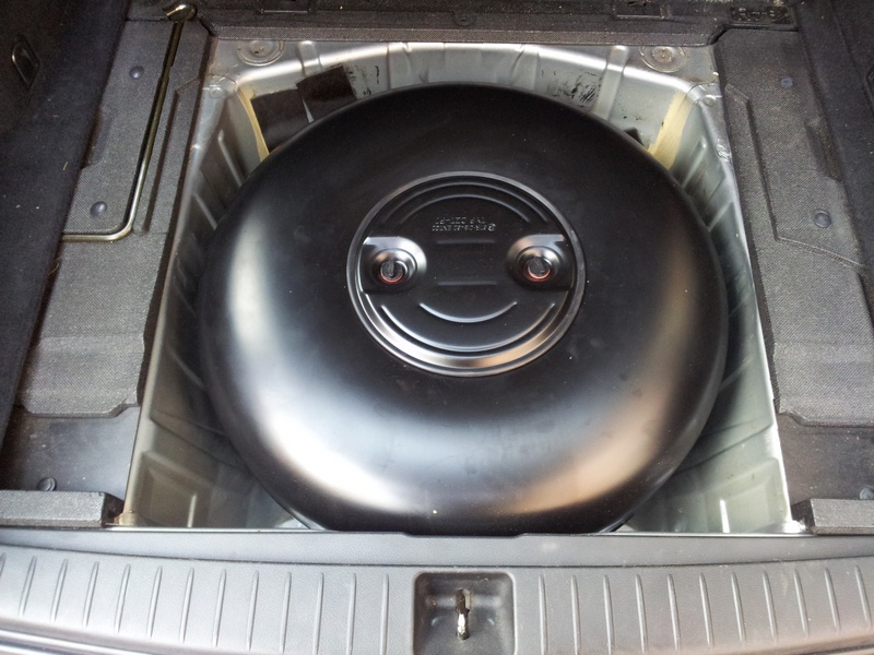

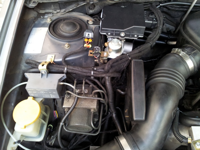

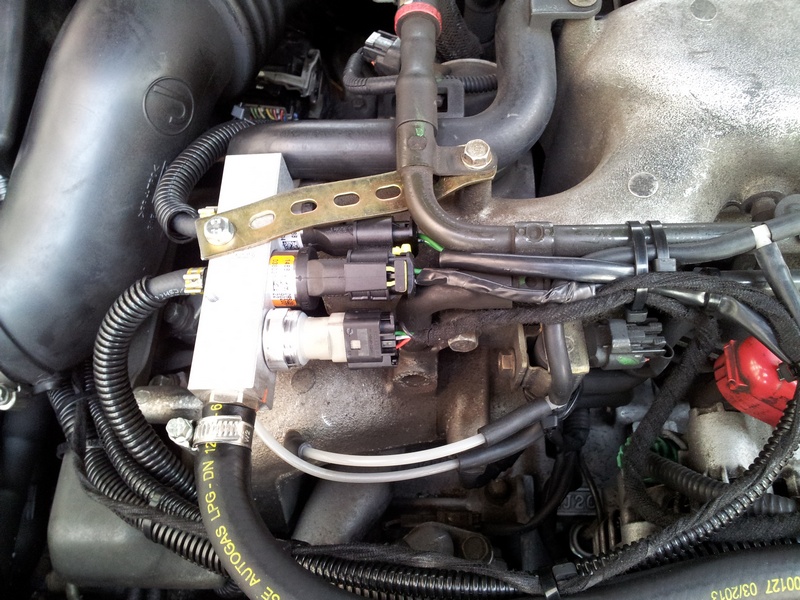

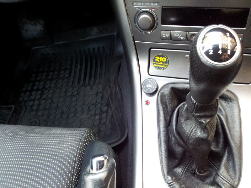

[quote][/quote]Вчера вечерта взех колата с новият газов инжекцион.
BRC P&D, (с най-новият контролен модул, каза майстора ;) ) 72 l резервоар, и автоматичен Flashlube с бутилка от 660 мл. течност(иначе не искаше да ми дава гаранция на ГИ, и трябваше да ходя при друг майстор)
Допълнително и нови свещи на NGK Laser Iridium, които трябва да издържат към 90 000 km...
Как ще изразходва в бъдеще, не знам.. Очаквам към 10-11 литра градско, и към 9 литра извънградско :giggle: Да видим, какво ще излезе :-?
Ето и снимки на монтажа:
Коментар на файл: Бутилка 72 литра
