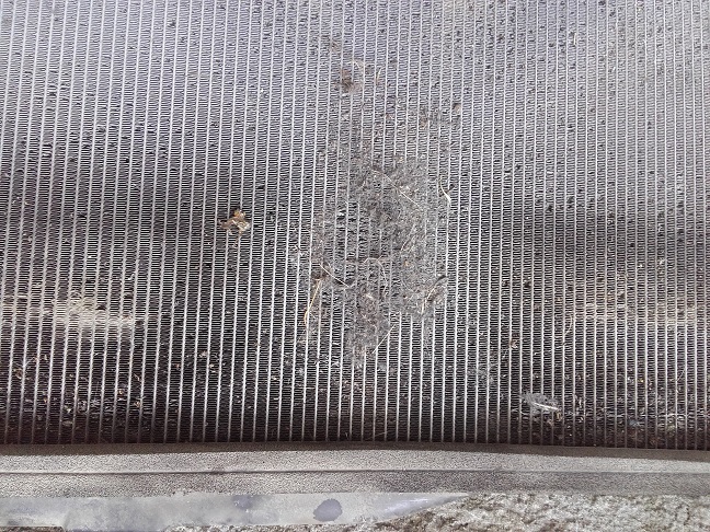

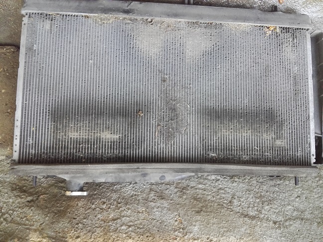

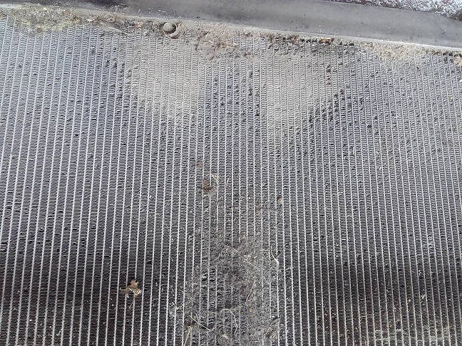

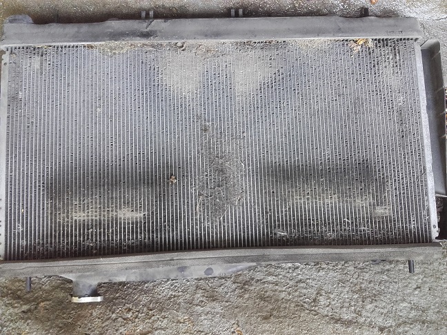

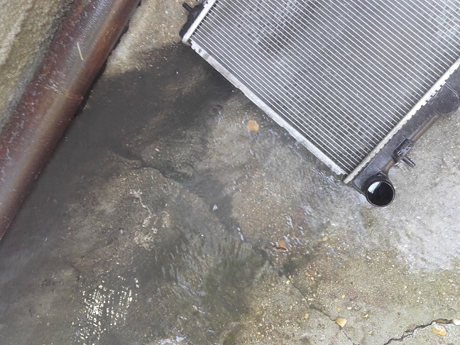

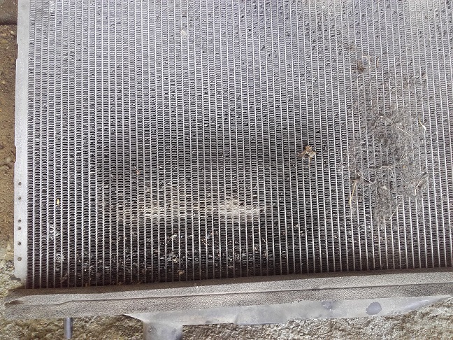

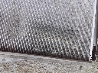

Здравейте момчета! Аз имах сходен проблем с моето Легаси Н6. Изчетох всички теми във форума за това прословуто прегряване не нашите мотори. Реших, че първо ще проверя състоянието на радиаторите и термостата, защото така или иначе трябваше на сменя антифриза на колата. Познайте какво установих като свалих водния радиатор?
20160730_114700-1.jpg [ 189.93 KiB | Прегледано 519 пъти ]
20160730_114716-1.jpg [ 205.9 KiB | Прегледано 519 пъти ]
20160730_114721-1.jpg [ 240.32 KiB | Прегледано 519 пъти ]
20160730_114724-1.jpg [ 250.53 KiB | Прегледано 519 пъти ]
20160730_114728-1.jpg [ 241.23 KiB | Прегледано 519 пъти ]
20160730_114732-1.jpg [ 63.6 KiB | Прегледано 519 пъти ]

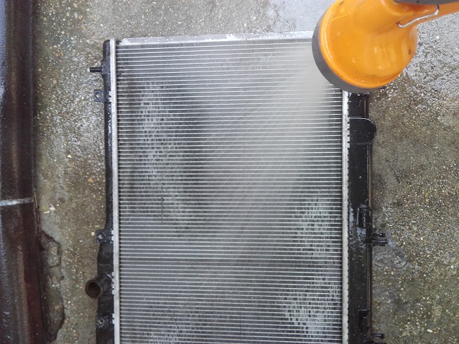

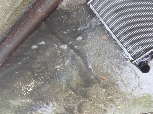

Въздух през питата в това състояние почти не преминаваше. Измих с вода и обезмаслител. Вижте на следващите снимки каква тиня излиза от радиатора.
20160730_115359-1.jpg [ 161.24 KiB | Прегледано 519 пъти ]
20160730_115403-1.jpg [ 165.81 KiB | Прегледано 519 пъти ]
20160730_115411-1.jpg [ 153.18 KiB | Прегледано 519 пъти ]
Същата процедура направих и на климатичния радиатор, но на място, без да го свалям. От него излезе същата мизерия. Термостата на колата си беше оригиналния на 82 градуса. Аз обаче сложих нов на 78 градуса. Смених антифриза с червен на "Приста ойл", с удължен живот. Стария беше синьо-зелен, излезе сравнително чист и бистър, нямаше почти никакви утайки. Въпреки това преди да затвора системата промих мотора с вода. От там излезе още известно количество от стария антифриз докато не потече чиста вода. Затворих системата и налях новия антифриз през горните маркучи на двете глави докато двигателя не се запълни. След това ги свързах за радиатора и го напълних. В разширителното казанче налях дестилирана вода до минимума. След това запалих докато загрее до нормална температура. Пуснах и парното за да проверя дали през неговата пита преминава антифриз и няма въздушна възглавница. Всичко беше наред. На следващия ден на студен двигател долях около половин литър дестилирана вода на водния радиатор. В момента при загрял двигател стрелката на таблото си стои на една идея по-ниско от средата и не мърда от там при различни режими на натоварване на мотора. Парното работи нормално. Това упражнение го направих в началото на миналия месец и от тогава до момента няма никакви притеснителни явления в температурата, стрелката не мърда от мястото си при различни натоварвания на двигателя.
Смятам, че проблема с прегряването идва не толкова от самата охладителна система на колата, а от затлачването на климатичния и водния радиатори, което спира преминаването на въздух през тях. Преди да промия моите радиатори при загрял двигател на място, отворен капак и вентилатори на втора скорост, зад тях почти не се усещаше въздушен поток. Сега докато отворя шофьорската врата при включени вентилатори на първа скорост под колата се усеща доста силен въздушен поток, както и като отворя капака на двигателя. Определено сега колата работи при малко по-ниска температура, не съм я мерил, не съм я закачал на FreeSSM, нямам промяна на разхода и демаража, дори ми се струва, че мотора работи значително по-плавно и стабилно.

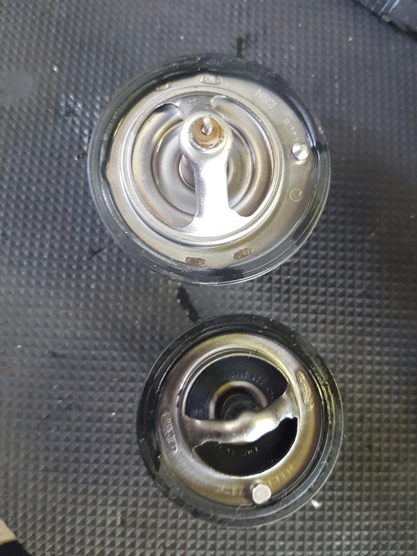

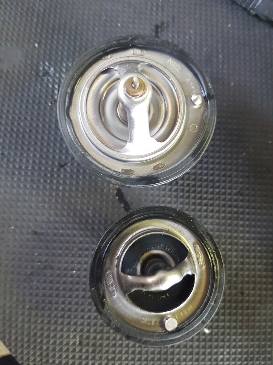

Да попитам някой знае ли че тези коли са с два термостата.
Вто Сеп 13, 2016 7:21 am
Регистриран на: Пон Мар 02, 2015 11:20 am
Постове: 50
Skype: veso22zk
Автомобил: SUBARU OUTBACK 2.5 25г
Телефон: 0897771355
ето и снимка на термостатите
image-0-02-01-bc4a28d3c34e8c47b6785ed2c3d7a29d5569ed2895fab23cbb72b5243f0e9d74-V.jpg [ 235.46 KiB | Прегледано 476 пъти ]
