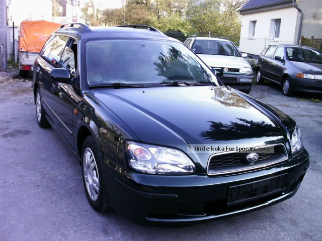

Колеги някой знае ли дали предните капаци на Легаси В12 99-03 са еднакви, имам предвид преди и след фейслифта освен разликата, че фейслифтовите са алуминиеви!?
Искам да сменя моя капак (алуминиев 2003) с капак от Легаси 99 год. метален и се чудя дали ще пасне решетката и като цяло капака!!!

Не става и фаровете са различни

Колега наистина ли са алуминиеви? Защото на едната 2003г на капака има 2 ръжди. Утре ще го провера ама ако е така е лоша работа. При инцидент няма оправяне :(
Ако е с такъв фейс (виж снимката) трябва да е с алуминиев ;) инак аз сега гледах разни снимки на преди и след фейслифта и ми се виждат еднакви и фаровете и капаците, ма щом колегата казва, явно има някаква малка разлика! :pardon:

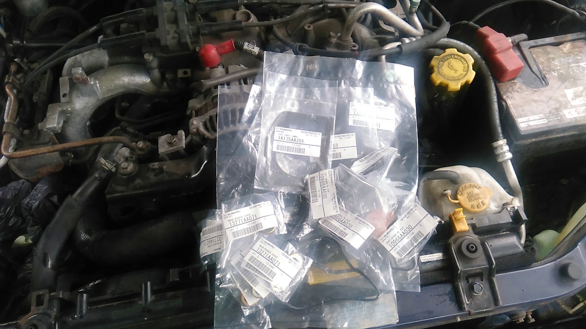

Ловното чудовище тая вечер ще спи с регулирани клапани както и нови гарнитури на клапаните както и О-пръстените и ония шайби с гумичките за болтовете на капаците има си и нови свещи, кабели, изчистен дросел, стъпков мотор а тия дни започвам повдигането та скоро и снимки! ;)
Шомпола от карабината върши идеална работа да се изчистят ония тръбички дет влизат свещите ROFL
За хубавите и оригинални части специални благодарности на mimo13 =D>
