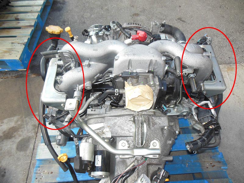

И между другото, един бърз въпрос, тия ламарини отстрани имат ли някакво функционално значение, щото мен ми се струват напълно излишни? За сега карам без тях, ама да не стане нещо :D
189-ej204 2.JPG [ 134.87 KiB | Прегледано 463 пъти ]
