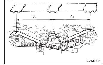

Само за справка. Говориш за 2 ролки, без зъбатата. А реално гладките ролки са 3. Две обикновени и тази обтягащата. Ти само 2-те обикновените ли ще сменяш?
А така, защо ми обясниха, че са общо 3 (с въпросната зъбчатка)? Възможно ли е за моя модел да са си само три?

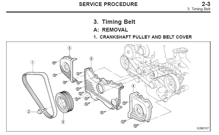

Моята талига е '95 година със 2.2L мотор. Едва ли се различава много по конструкция на ремъка от твоята. Ето виж тия снимки, имаш 2 гладки обикновени ролки, една зъбата, една гладка обтягаща. Другото до зъбатата е водната помпа, тя е гладка. И разбира се на коляновия вал колелото е зъбато ;)
Сигурно при теб обтягащата не я слагат в сметката.

Купих и третата ролка. Дотук доре. Оказва се, че за да сменя семерингите (всичките), трябва двигателя да се "откачи" от скоростната кутия и съединителя. То по-добре да сменя и сеъдинителя тогава. Обясниха ми в магазина, че за моя автомобил имало два модела съединител и не може да ми каже точни какъв е. Как мога да разбера? Същото е и за предните накладки. Предполагам трябва да търся някакъв part/no., но къде? :cry:

Че то като е тръгнало, ти като ще сменяш ремък и ролки, може и водната помпа да смениш за всеки случай :) И семерингите на валовете отпред. А за задния семеринг е така, сваля се скоростната кутия, абе все едно съединител прайш. Отива един ден работа горе-долу. А ролките защо искаш да ги сменяш? Лагерите им кофти ли са? Каква е причината? Или просто се отваря и айде всичко се сменя :) Ми реално по VIN номера може да се разбере всичко за колата, включително и частитие. Намира се на таблото отгоре, под предното стъкло, в ъгъла откъм шофьорската страна.
