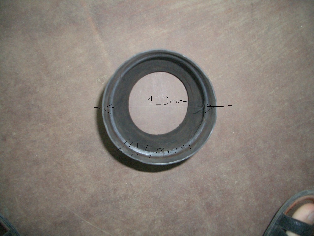

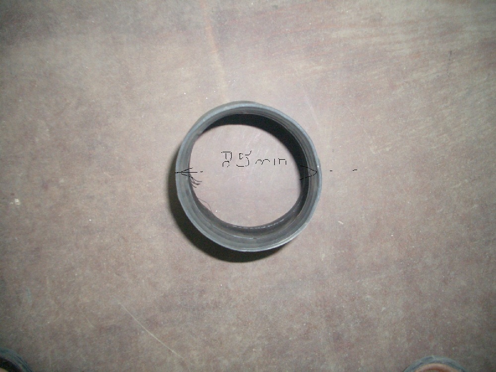

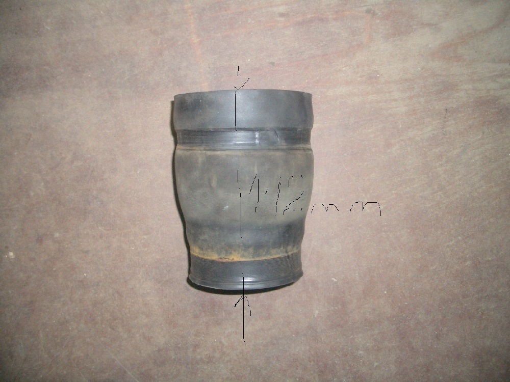

Това окачване е доста проблематично. Както чета във форума хората с този проблем се увеличават. Нека разкажа как аз възстанових моето окачване и какво проучване направих по темата. Първоначално се заех със задачата да намеря такава възглавница защото старите ми амортисьори бяха със спукани възглавници (не точно спукани, а със доста цепнати от който излиза въздух).
Колеги от форума ми помогнаха като ми подариха такива амортисьори със спукани възглавници. Разглобихме един такъв с рязане и разкачихме въздушната възглавница. Така започнах да търся фирми който произвеждат възглавници. В Америка намерих , че Firestone се занимават с производство на подобни. След няколко email-a и телефонни разговори, стана ясно, че не могат да ми направят същия гумен ръкав както те го наричат защото искам малко количество което е разбираемо, но човека там ме насочи към Bridgestone. Оказа се , че той също е направил проучване и разбра кой произвежда тази "гума".
Ето отговора:That is the OE Subaru part. It is a Bridgestone produced sleeve. It is also assembled in a strange manner. There is an inner ring at the top crimp, and then the steel top cap is crimped around the sleeve/inner ring." Та така производителя на тези възглавници е Bridgestone. Но те разбира се няма да искат да продадат само няколко единични бройки. Така намерих една турска компания която произвежда възглавници за камиони намира се в Бурса.
Изпратих една такава гума до там да я разгледат, защото въпреки многото снимки които съм прикачил по-долу хората ми обясниха, че това не е проста гума от каучук, а в нея има нишки от плат който е сложен под 45 градуса. Така разбрах , че нещата са сложни доста. Така имам уговорка с тези хора когато отида до Бурса да се свържа с тях да им покажа един цял амортисьор като те потвърдиха, че такава възглавница могат да направят, но е много важно за тях да знаят начина на захващане и.т.н. До тук спрях да се занимавам да сменям само възглавницата, но тази година ще се заема и с това.
Временно реших проблема като поставих предни амортисьори от старата ми Импреза. Така карах доста време, като през това време търсих в Англия употребявани въздушни и така намерих в един UK форум за Lagacy. Там се свързах с човек който ми продаде предните здрави, защото имал спукан заден и се отказва от този тип окачване. Така ги взех. През това време докато ги чакам да дойдат стана проблем и колата клекна отзад. Тогава си помислих, че спукани, но разбрах, че проблема е в компресора.
Как си оправих компресора? Ами трудно, нямаше нещо по-него което да не е счупено :-D . Свалих го и премерих с манометър показваше 2 - 2.5 атмосфери. Ясно е ,че това е в нормите. Правихме какво ли не по него, буталцето не прилепваше плътно и не създаваше необходимото налягане. Смених го от стар компресор но по-стар модел Legacy 1996 година мисля. Моето е модел 2000 година. Компресорите от старите модели са почти същите имат една лека разлика. След това захранихме с акумулатор и нещата се подобриха нагянето стана око 10-11 атмосфери.
Следващата стъпка беше да монтирам компресора, направих го и всичко беше наред. Направих проба изминах 10 км и колата клекна :lipseal: направо откачих :-D. На ново свалих компресора и като го пуснахме с външно захранване беше наред. Започна едно мислене какъв може а е проблема. Извадих електрическата схема и видях, че има предпазител през който минава захранването на компресора. Проверих предпазителят беше изгорял това естествено не беше добре. Премерих консумацията на компресора в лабораторни условия и се оказа над 45 ампера, абсолютно извън нормите. Баща ми направи и други измервания и се оказа, че някоя от намотките е дала на късо. Отново последва разглобяване и този път заменихме целия ротор. След това всичко беше наред. Поставихме компресора на колата покарах всичко беше ок. Реших да натисна бутона за да повдигна колата и след това да я сваля, но този път проблема беше, че колата не се сваля. Не ме питайте какво ми се искаше да направя с този компресор :smt129 . Последва ново сваляне на компресора само, че на другия ден. Разгледахме на ново цялата система и видяхме, че има клапан за изпускане на въздуха. Той се управлява от компютъра посредством реле. Та този клапан не работеше той също има намотка и тя беше дала накъсо всичко това най-вероятно от влага и.т.н. Взехме клапан от старият компресор и го заменихме. Този път всичко беше ок. Най-после голямо облекчение, след 2 седмици ми пристигнаха и предните амове поставих ги, за сега всичко е наред. Когато карам забелязвам, че понякога компресора се включва по-често, най-вероятно, трябва да си прегледам всички връзки защото многократно съм свалял и поставял и е възможно да има леки течове.
Дано съм бил полезен и да е станало ясно на колегите с този проблем какви страдания могат да очакват :D
