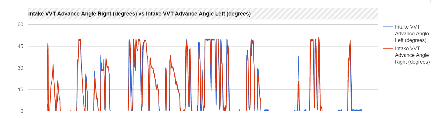

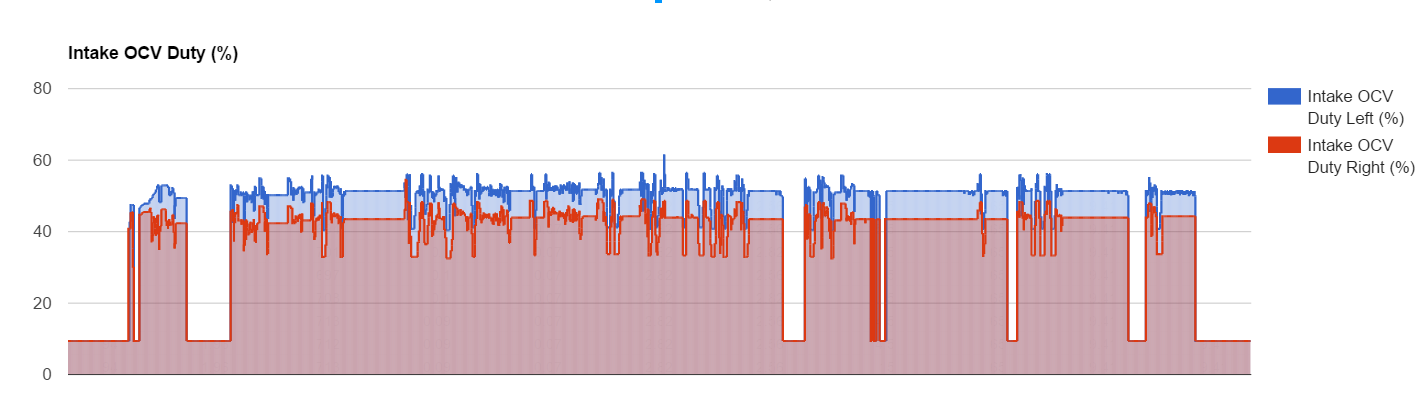

Аз чакам нови OCV клапани, съответно като ги монтирам ще споделя ефекта. Не разбирам обаче как на празен ход, когато тези клапани не трябва да "играят" може да се окаже, че всъщност оказват влияние ...
@adddt, при теб обаче е въпрос на време да започнеш да усещаш некъв зор именно заради пробитите клапани...
adddt ocv duty.png [ 59.67 KiB | Прегледано 697 пъти ]
adddt VVT angles.png [ 70.7 KiB | Прегледано 697 пъти ]
Размени OCV-тата и ако графиките в движение станат огледални със сигурност са за смяна.

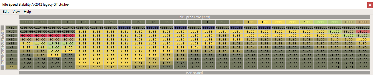

Някакъв прогрес и малко размишления над тресенето на празен ход ...
Заиграх се с едни таблици в моето ECU (idle stability), които съдържат MAP корекции, прилагани в случай, че реалните обороти на празен ход се разминават от оборотите, описани като цел, която ECU-то трябва да държи.
idle A stock.png [ 10.45 KiB | Прегледано 669 пъти ]
idle B stock.png [ 10.17 KiB | Прегледано 669 пъти ]
Това, което ми направи впечатление е, че таблиците за B13 реално са доста по- ...хм, груби отколкото тези на доста други Subaru модели или дори на следващите Legacy поколения, т.е., при нас таблиците са 9х5, а има модели, при които таблиците са 25х11 !!!
idle A gt stock.png [ 28.44 KiB | Прегледано 669 пъти ]
След като поогледах този тип карти с големите резолюции при другите заподозрях, че е твърде вероятно именно по-голямата резолюция да позволява на ECU-тата им доста по-лесно и ефективно да "парират" неравномерния ход в случай, че се появи такъв. След като позачетох тук-там се спрях на вариант, в който да увелича всички положителни стойности в тези карти за моето ECU с 8% и да тествам.
idle A mod.png [ 10.38 KiB | Прегледано 669 пъти ]
idle B mod.png [ 10.48 KiB | Прегледано 669 пъти ]
Резултат - може да не намерих причината за това притрисане на празен ход, но в момента вече е намалено до степен, в която ако някой, който не го е усещал преди се качи в автомобила ми няма да му направи впечатление дори.

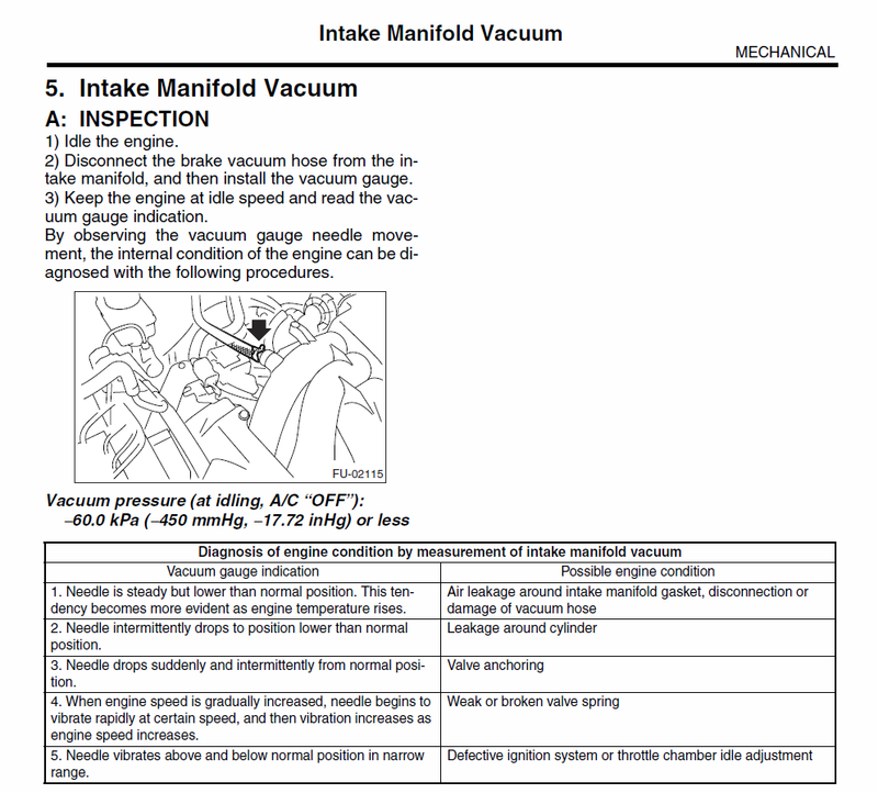

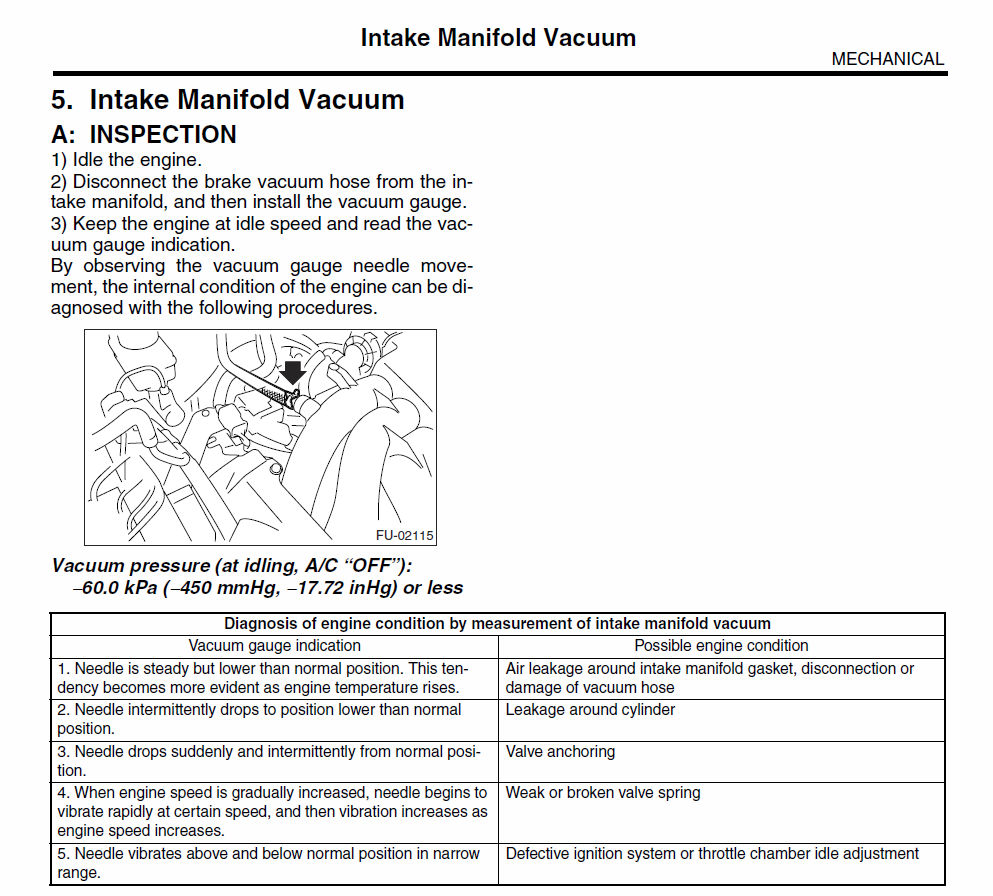

Btw ако имаш манометър, с който да премериш вакуума в интейка и ако все още не си го правил го направи, като се ръководиш е по тая инструкция:
intake vacuum.png [ 120.08 KiB | Прегледано 546 пъти ]
Последното в комбинация с мерене на компресия би трябвало да ти даде достатъчно голяма увереност за това да изолираш почти изцяло нещо механично като причина от обичайните заподозрени за подобен проблем като нашия. По-нагоре в темата съм написал резултата от меренето на компресия при мен, а стрелката на манометъра при мерене на вакуума при мен се бетонира на -60kPa.
