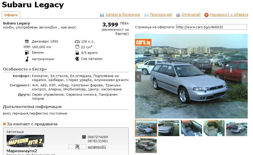

Харесал съм си едно Legacy 2.2 128 к.с. 1995г.
Огледал съм я само външно.Изглежда доста добре за годините си.
Има само малко ръжда около осветлението на задния номер,но е покрита с боя да не продължава да яде метала уж. :)
Комбито е автоматик.Може ли да се провери състоянието на кутията без да се кара много?На подемник например?Или по някакъв друг начин.Колата няма номера!
Колата е от Германия.Карана е от докторка. :) Имал документи да докаже!!! :D
Ще бъда благодарен за малко помощ.
Ето линка :http://www.cars.bg/u466032
Благодаря предварително:

Така като я гледам май даже не е и карана, откакто е купена само в гараж е стояла
Тука е играла баданарката, погледни веждите на задните калници до бронята, огледай ги внимателно дали не са само кит, свали и капаците над задните амортесьори в багажника. Скоростната кутия така няма как да я провериш ще трябва да покараш. Като включиш на Д и пуснеш спирачката, колата сама трябва да тръгва. При пълен завой нетрябва да те рита отзад. Увери се че не е само на предно предаване а въртят и задните колела.

искай да ти демонстрират тракшън контрола :smt082

Да и ESP също \:D/

Благодаря за помощта.
Разбрах къде да гледам по подробно,но имам още два въпроса:
Не можах да намеря информация какъв точно е пътният просвет(клиренса) на Legacy 95?Къде мога да прочета?
А вторият ми въпрос е свързан с това дали има светлинен индикатор на таблото(или нещо друго),който да показва дали колата е в режим AWD или FWD (при изваден предпазител)?
Ще очаквам отговор.

Здрасти, 155 мм трябва да е, но имай в предвид, че е вероятно да са омекнали пружините...
http://jdmfsm.info/Auto/Japan/Subaru/-- ... y94_95.pdf
Индикатор би трябвало да има лампа FWD.

Благодаря за информацията.
Днес ходих на обстоен оглед на това Субару.
Legacy 2.2 128 1995.JPG [ 105.47 KiB | Прегледано 4782 пъти ]
Разочарован съм.
Колата е имала малко ръждичка по вратите,но е оправена.Виждат се по боята минимални грапавини.
Това предполагам е нормално за годинките си.Но задните амортисьори са друго нещо.Около тях има много ръжда.Както се казва не знам на какво се държат направо. :smt131
И това с поглед само от долу без да махам капаците както ме посъветваха и да гледам от горе.
Предполагам че там няма оправия.
Другото е,че задния диференциал е омазнен хубаво от всякъде.
И последно ,но не маловажно за мен е,че много ръжда има по спирачните апарати и дисковете (най-много на задните).
Приятна вечер
От един разочарован варненец с разбити мечти :cry:

Честно казано не съм очаквал друго от нов внос кола за тези пари и с тези параметри.Според мен се оглеждай за кола от колега,от форума,която е със сравнително известна история.
