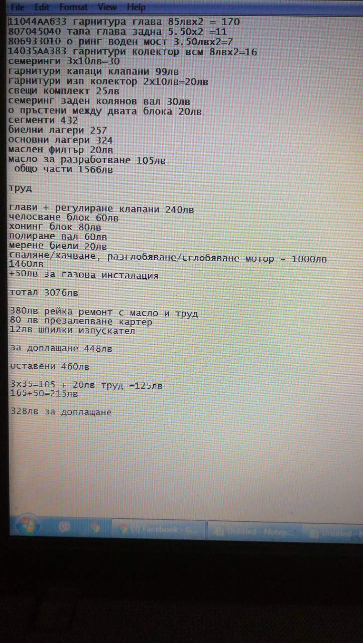

както бях писал в по-горният си пост честото пускане на перките ме притеснява.Смених водната помпа,тъй като се оказа,че имаше лек теч от нея и макар само на 30K километра и беше дошло времето.Заедно с това за всеки случай смених и термостата и температурният датчик.(всичко ОЕМ части)Ми какво да Ви кажа перката пак си се пуска(едната перка ,което е за първа степен мисля) особено като съм на място(пуска се работи 30 сек изгасват след 3 мин някъде пак се пуска за 30 сек и пак тоя цикъл се повтаря). Това,което ме притеснява е следното.Антифриза ми е винаги на максималното ниво на студено в разширителното казанче,но като проверих радиатора се оказа,че нямаше до горе антифриз до самата капачка както го дават по книжка.Пак на студен двигател се убедих че нивото на антифриза е до макс нивото и налях в радиатора до върха на капачката влязоха около 150 мл.След 250 км каране като спрях и оставих да изстине видях,че нивото в казанчето е около 2 пръста над максималното ,а в радиатора пак не беше до върха на капачката. Пак долях в радиатора и пак 250 км каране.След като отворих капака видях,че има пръски от антифриз точно където се завива капачката на радиатора и в разширителният съд имаше вече 3 пръста над максималното ниво.Това нормално поведение ли е и трябва ли да се притеснявам (иначе стрелката не е мърдала от средната позиция където си го дават за нормално)?Всякакви идеи са добре дошли ;-)
P.S.Ноември миналата година е правена профилактика на двигателя.Прикачам какво е правено по него.
