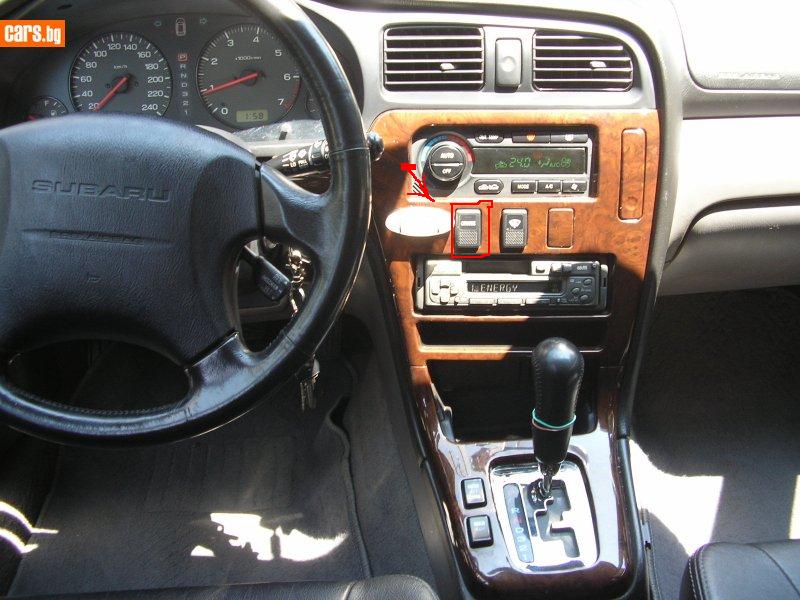

Има ли Темпомат Легаси 2.5 1999г. защото във много обяви във мобили бг пише че има,ако има,къде се намира? :idea:

Ако има темпомат, на волана под лоста за чистачките трябва да има и едно по-малко лостче. А под панела на климатроника един бутон на който пише "cruise".
Нед Фев 12, 2012 8:20 am
Постове: 628
Автомобил: Opel Frontera V6
Рейтинг: 41
темпомат.jpg [ 83.21 KiB | Прегледано 1150 пъти ]
бутона на централната конзола
Нед Фев 12, 2012 8:26 am
Постове: 2200
Автомобил: Outback '09 2.5
Рейтинг: 263
и малкото лостче което се вижда под волана, от дясната страна долното лостче е управлението на темпоната.

Копчето трябва да е включено?

пробвахго и работи снимката малко не стана иначе в Италиа има доста алтобани кадето мога да се наслаждавам ROFL

И как действа този темпомат?
Аз моят още не съм го ползвал.
Трябва ли да бъде натиснати копчето "cruise" за да действа лостчето на волана?
T.e.за какво служи въпросното копче ''cruise"?
Би ли обяснил някой,така и така е подхваната темата и мисля,че няма друга такава?

Качваш се на магистралата, вдигаш 130 км/ч, натискаш копчето под климатроника и буташ малкото лостче в посока "set", по спомен надолу. Пускаш педала на газта и даваш почивка на крака - колата поддържа избраната скорост. С движение на лоста нагоре/надолу, увеличаваш/намаляваш скоростта. При натискане на спирачка или съединител, круз контрола се изключва. Ако искаш да се върнеш в предишния режим със същата скорост, буташ лоста в посока "res(ume)" и колата сама си ускорява до 130 и си ги поддържа. Удобно е, ако си свикнал. Аз не мога, губя усещането за контрол и виждам пътя, като на електронна игоа. Но карам малко по магистрали и не ми се е налагало да свиквам.
П. С. Работи само над 40 км/ч и по мои наблюдения вдига разхода с около литър.

С лостчето на волана съм наясно,интересувах се от копчето "cruise",защото на мерцедес например темпомата се включва директно от лостчето без да е необходимо натискане на други копчета.

Не на легаси 4/аутбек 3 не съществува отделно копче - то е странично на лостчето - реално върши същата работа - включва и изключва, но се намира на самото лостче. И на мен ми е странно, че има отделно копче, но така са го измислили япончетата. Иначе, на всички коли първо се включва (без значение къде е ситуирано копчето) и след това се set-ва на избраната скорост.
Най-гадна е функцията res(ume) - там да речем, че си настроил круза на 170, налага ти се да намалиш до 80 и като цъкнеш res(ume) става страшно - бият се едни кикове, едни чудеса... :D Но пък ако караш много по магистрали си е супер екстра като свикнеш.

В такъв случай би трябвало някъде по таблото да ти индикира,че си в режим "cruise".Така ли е или не?

Абсолютно - светва "cruise", когато е включено и "cruise"+"set", когато е избрана и скорост. На предния модел не съм сигурен, дали светва и на таблото, или само лампичката на бутона. Колегите могат да кажат със сигурност, но мисля, че и на таблото има индикация.
