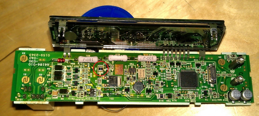

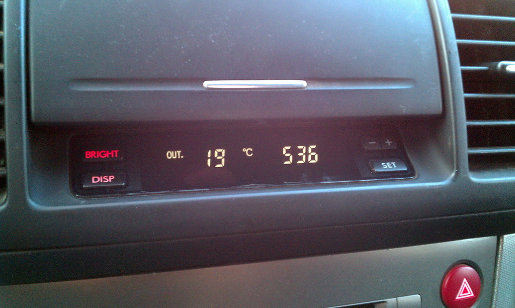

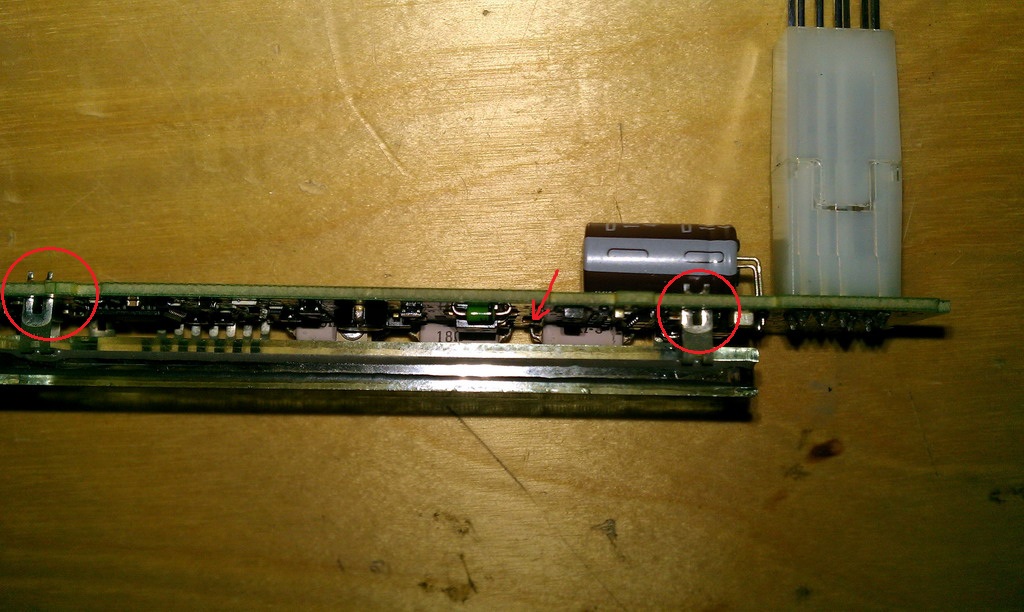

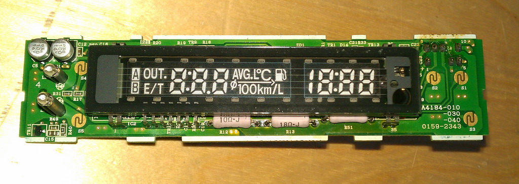

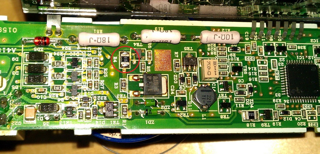

Часовника вече работи. Днес се възползвах от хубавото време и го разглобих. Оказа се наистина мъртва спойка на един резистор, но за разлика от при Форестера се пада точно под дисплея та трябваше и него да поразпоя малко за да стигна въпросното съпротивление. Ето и снимков материал:
Коментар на файл: И разбира се крайният резултат :)

Коментар на файл: Тук вече е презапоено и се надявам повече да не прави проблем.
IMAG1046.jpg [ 289.76 KiB | Прегледано 1534 пъти ]
Коментар на файл: Ето го и съпротивлението преди да го припоя.
IMAG1042.jpg [ 233.35 KiB | Прегледано 1534 пъти ]
Коментар на файл: Разпояваме внимателно, където съм оградил и леко повдигаме (огъваме краченцата от другата страна на дисплея) за да се открие проблемното място. Със стрелка съм посочил къде се пада резистора.

Коментар на файл: Ето как изглежда разглобен. Елемента, който ни трябва се пада точно под дисплея.
IMAG1040.jpg [ 141.39 KiB | Прегледано 1534 пъти ]
