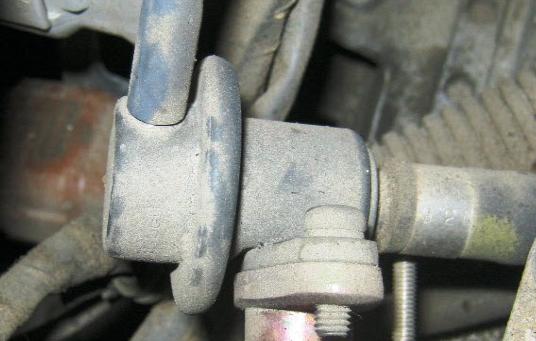

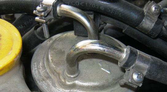

И това ако не помогне откачи маркуча за връщане на излишното гориво към резервоара и го надуй с въздух (компресор), но не повече от работното налягане по препоръки от ръководството, постави ключа на контакт и започваш да ослушваш откъде издиша. Горивната система е една от най-сложните и е много трудно да и хванеш цаката ако нямаш някаква индикация за грешка. А случайно да ти е раздут малко бензиновия филтър?
P.S...и ако това не помогне провери си този клапан, който се намира на края на дясната рейка на инжекторите, някъде бях писал за него. Обикновено така изглежда раздут филтър, поради не работещ на споменатия, но не е задължително да е раздут, налягането избива там, където му е най-харно. :giggle:
fuel_filter.JPG [ 28.12 KiB | Прегледано 773 пъти ]
Fuel_valve.JPG [ 27.44 KiB | Прегледано 773 пъти ]
