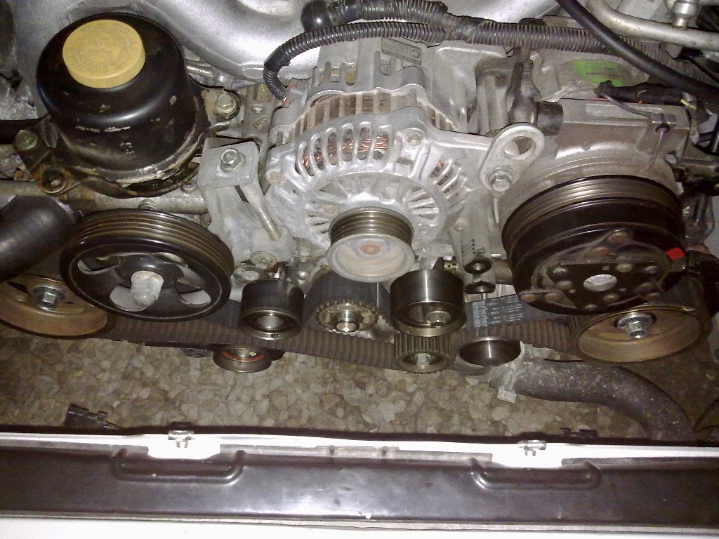

Ако сам си сменяш ангренажния ремък внимавай със белезите при монтирането. При мен си имаше на блока на двигателя белези и съответно на двете зъбни колела на разпределителните валове и на коляновия вал на зъбното колело. Гледаш да не ги разместваш да не се вкараш в беля.... :) Интересното е че при мен коляновия вал ако е на мярката разпределителните валове бяха на междузъбие... Но си работи супер.. Нека по-запознатите се изкажат по тази интевенция... :)

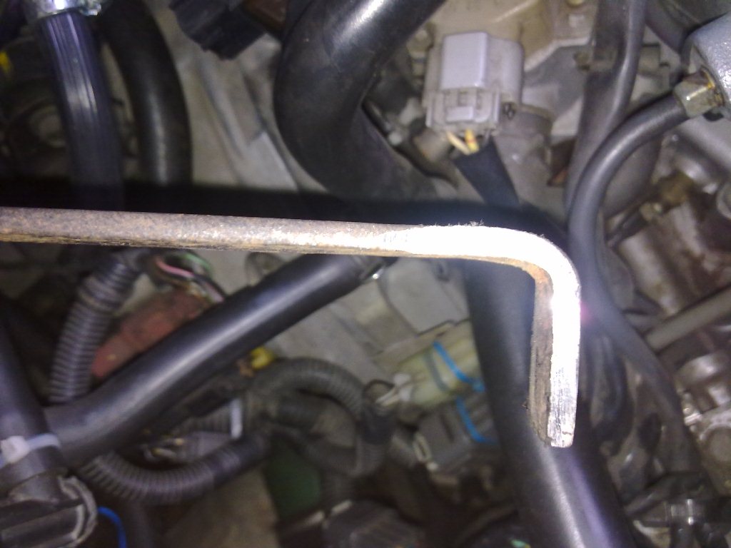

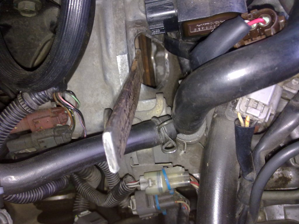

Законтрянето на коляновия вал става перфектно(има отвор между венеца и кожуха на ск.кутия, ПРИ РЪЧНИ СКОРОСТИ) с това приспособление НА МЯСТОТО от снимката(това е просто шина г-образно огъната) Първоначално а.ремък има посока на въртене(по посока на ч.стрелка) и три белега(бели черти)който се поставят съответно да двата белега на разпр.валове и едната на белега на к.вал.Това е само първоначално при което трябва да се спазят(на пластмасовите капаци зад разпределителните валове има прорези,който трябва да пасват с белезите на двата вала,зад шайбата на коляновия вал също има белег,който трябва да пасва с този от шайбата)“ А грешката ми беше,че при зацепване на ремъка той трябва да бъде ИДЕАЛНО ОПЪНАТ от долната страна,така че обтегача който е отгоре да бъде в РАБОТНО ПОЛОЖЕНИЕ(когато се отпусне той веднага променя(издърпва единия р.вал към себе си)а когато ремъка от долу е опънат няма проблем.Накрая при проверката завивам шайбата на коляновия вал (тази за ремъците-динамо и климатик)без пластмасовите капаци и въртя по посока на ч.стрелка(така се върти мотора) с гидор 22 САМО ЗА ШАИБАТА НА К.ВАЛ(от там по принцип ремъка взема движение по време на работа).На всеки оборот тези три белега с прорезите зад тях трябва да СЪВПАДАТ,докато тези белите черти на а.ремък няма да пасват,те са само за първоначално нагласяне.Има още много тънкости но с писане само не става.Ако на някои му трябва повече информация да пише на лични да си разменим skype или gsm да се чуем.Поздрави.

нещо май май не е много наред ;(
въртях к.вал поне 6 пълни оборота да направи на р.вал , обаче 3-те белега не съвпаднаха ;(
в това положение- както е на трите снимки, белега на к.вал съвпада с този на блока, но на двата р.валове не съвпада, но има една стрелка на тях която съвпада точно : ( малко по вляво от стрелката се вижда белега)
така изглеждат на едно положение. Когато съвпаднат белезите на р.валове ,този на к.вал застава в ето такова положение:
нещо май не е много наред работата или аз съм в грешка?

И при мен беше така, когато на к.вал е на белега на разпределителните белега бягаше с половин зъб. Решихме че е ок и така се и оказа....:)

тук бяга с около 5 зъба :idea: , но мисля така да гослагам. до сега съм нямал проблем... значи май така ще бъде.

Колега bestbg бъркаш белезите.НЕ ПАЛИ ТАКА ДВИГАТЕЛЯ.Белега на шайбата на разпределителния вал е тънката рязка(рязката е отпред на периферията на шайбата),а не тази голяма стрелка в основата .Рязката трябва да пасне идеално с прореза на пластмасовия капак отзад.Белега на коляновия вал не това малко триъгълниче което се вижда отпред на зъбното колело а има пак рязка но в задния край(на едното ухо),която също трябва да пасне с рязката отзад на блока.Ако нагласиш тези три белега правилно те пасват на ВСЕКИ ОБОРОТ.Когато слагаш ремъка го опъваш(на ръка) от долния край така че той да се обере на мястото при обтяжната ролка,в противен случай когато е хлабав от долната страна,когато отпуснеш обтегача той уема хлабината на ремъка и променя центровката.Нагласяш трите белега налягаш с ръка обтяжната ролка да опъне ремъка и накрая вадиш контрата на обтегача.
 4
Съб Юли 07, 2012 1:29 am
Постове: 493
Рейтинг: 224
vasko9999, мерси за информацията. този белег не се виждаше защото от сервото е текло и липсваше едното гумено уплътнение между капака и главата. Вчера като изчистих всичко и 3-те белега съвпаднаха. Опънах го отдолу и взе че стана. После пробвах и си пасваха пак белезите =D> вече субиту е с нов ремък :) Мерси за помощта на всички ;)
