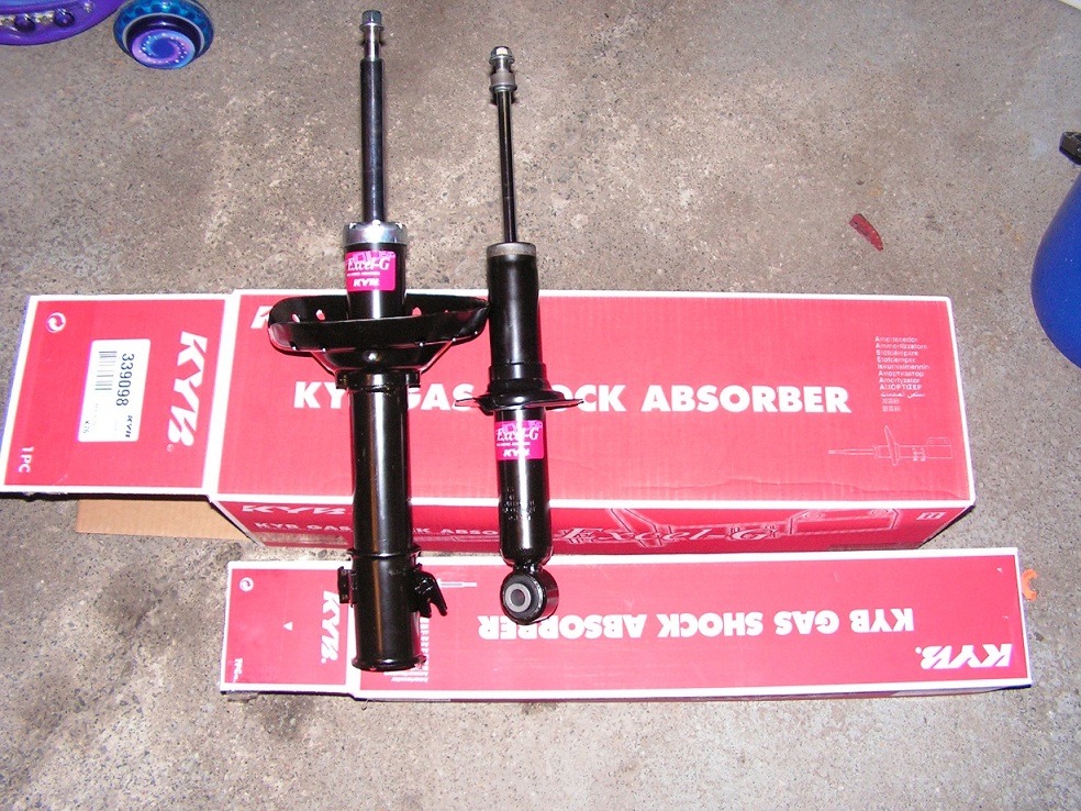

Provigo
Регистриран на: Съб Юни 10, 2006 9:16 pm Постове: 657 Местоположение: Канада
Автомобил: аутбек 3.0R '05
Рейтинг: 31
И аз не знам какво е СЛС амортесьор, явно е нещо специално съдейки по цената му. Аз на моята съм и замислил смяна на четирите амортесьора. Ето и снимки на новите. Предния е 105$ а задния 95$.

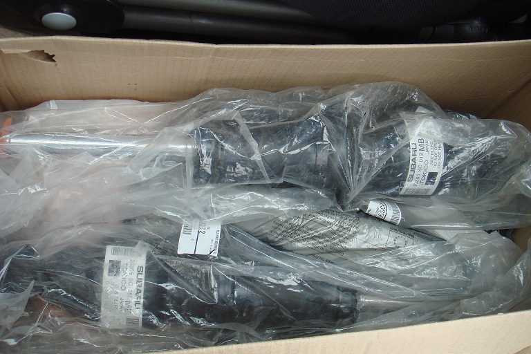

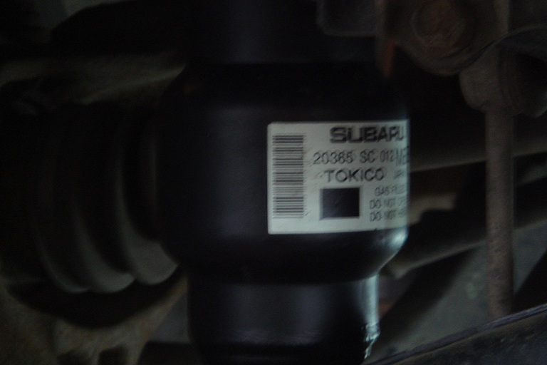

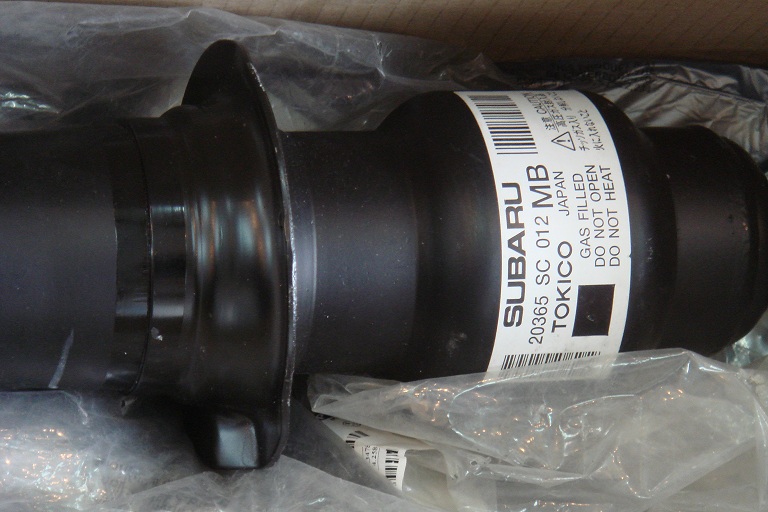

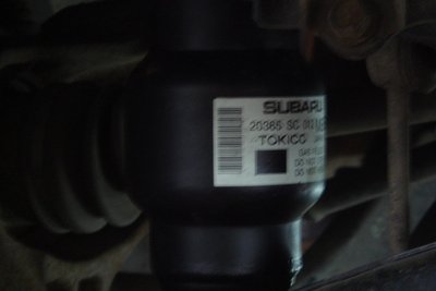

| Пон Май 09, 2011 9:35 am |
Hris828
Регистриран на: Пон Окт 26, 2009 12:18 pm Постове: 58 Местоположение: Sofia
Skype: Hristian828
Автомобил: Subaru Forester 2008
Рейтинг: 8
Проверих този вариант. Само че когато се сменят със не само-нивелиращи се, трябва да се сменят и пружините, защото се получава клякане на задницата. Комплекта пружина+амортесьор е 200+350=550 с ДДС, а самонивелиращия е 800 с ДДС. Няма смисъл за 250 лв разлика да се съсипва самонивелирането. Днес си получих доставката от Мимо. Това момче е златно за нашия форум. Много коректен човек. Следобяд ми ги монтираха, монтажа е лесен. Гледах монтьорите докато ги сменяха и снимах. Качвам малко снимки. Новите са усиления вариант. Явно са се усетили от Токико, че са се издънили и новите са със сменена абревиатура 20365 СЦ 012. След това минах през тресачка и уредите отчетоха че всичко е наред. Сега чакам да ми излезе задача с дълъг път за да усетя дали ще има още поднасяне.
| Пон Май 09, 2011 8:03 pm |
Greg4o
Чудесно ти се е получило и цената е добра.  А по принцип се чака 5 години от старта на модела,за да се започне с алтернативни чаркове.
_________________ Продава се 2015 Forester Boxer Diesel Lineartronic
| Пон Май 09, 2011 9:20 pm |
Hris828
Skype: Hristian828
Рейтинг: 8
В "Д&Н" след като не можаха да открият по никой каталог заместващи, казаха че са имали подобен случай със Митсубиши Аутлендер. И на 3-тата година на модела произвели заместващ. Та предполагаха, че и за Форко ще излезе скоро.
