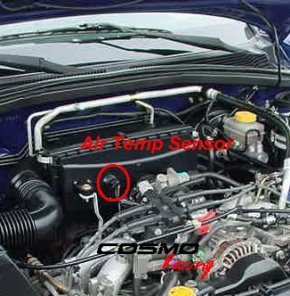

Датчик за температурата на входящия въздух.
Виж и ТАЗИ тема.

Трябва да е някъде по филтърната кутия.

гледах,но нямам там такова нещо.четох и по форума че на различните субарута е на различно място.как да го разбера сега къде е?

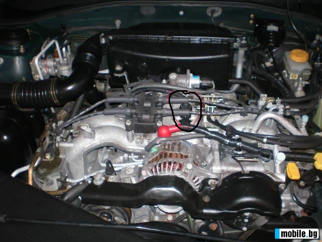

Това ограденото с червено е датчик за налягане и температура на въздуха в смукателния колектор.

значи това е търсения датчик нали така.аз пак гледам и разглеждам и май се оказа че има два вариянта.на едните коли е с МАФ и тогава датчика е на кутията на филтъра,а другия вариант е като при мен с МАП и тогава датчика е там до бобината дето е отбелязано на снимката.правилно ли съм разбрал?и страшно съм ви благодарен за помоща

Точно така. Ти си с МАП. Той е комбиниран датчик и мери и двата параметъра.
