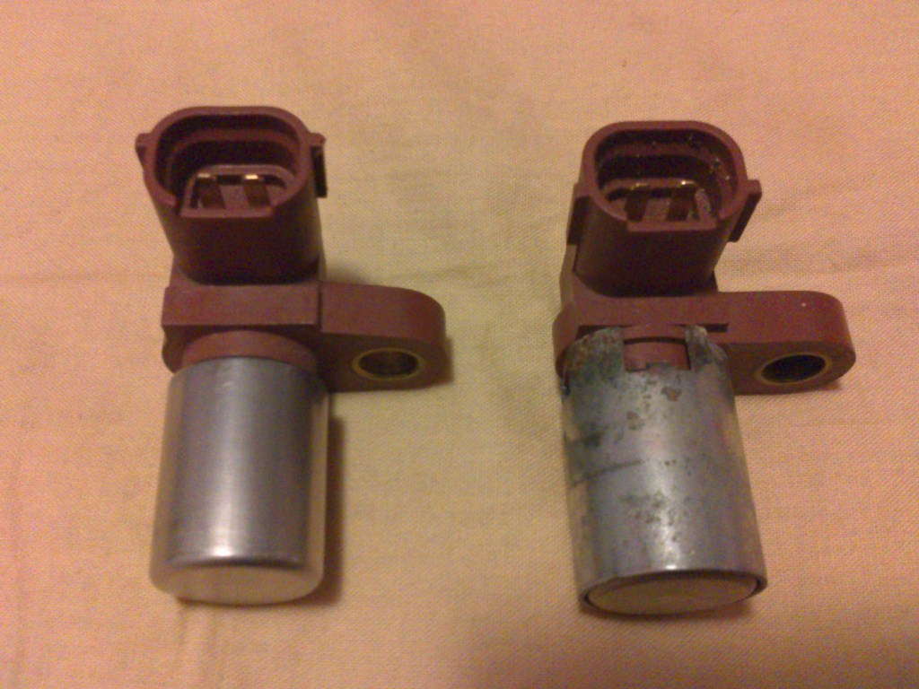

Колега "ivodanov" ако правилно разбирам имаш предвид че не завърта стартера но момчето въобще не споменава че ме му работи стартера а че не пали двигателя!Това са снимките на моите два стари датчика(единия на коляновия,а другия на разпределителния вал) които смених.Тогава още(на първата седмица) не знаех за колеги от форума(като mimo 13) който предлагат ОРИГИНАЛНИ части за нашите автомобили и майстора ми намери два датчика втора употреба от Subaru Forester.По димите му самите датчици нямат номера или нещо подобно а се различават по ЦВЯТ. Моите са кафяви.Няма как да ги объркаш по-дебелия мисля че беше на коляновия вал,а по-тънкия на разпределителния вал(на вид е очевадно).Колега "ludopile" ако можеш намери някой колега със същите като твоите датчици на цвят и пробвай как е положението.Мисля че няма да ти откажат.Пак ти казвам проблема ти не е задължително да е от този датчик на коляновия вал,може да се окаже и нещо друго.Най-трудно се открива проблем когато "нещо" работи когато си иска,в момента когато окончателно спре нещата стават по лесни.В предния ми пост бях писал че само когато въртиш на стартер датчика подава слаби импулси и на практика все едно ги няма но когато запали двигателя всичко е наред.Желая ти успех и пиши когато оправиш проблема.
