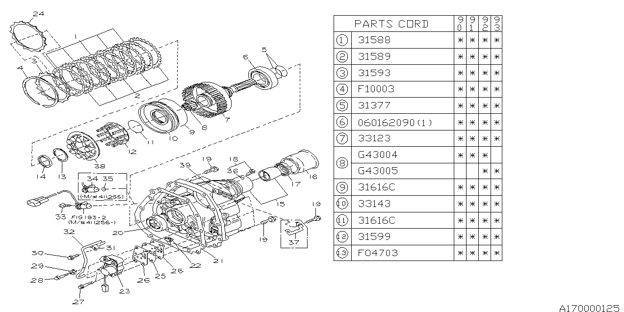

На опашката на скоростната кутия има един капак ,сваляш капака вътре има един клапан с тръбичка ,който подава или спира налягането на маслото и по този начин регулира според нуждата подавнето на тяга към задния мост,обикновенно тои създава главоболия, като се поизноси и колата остава само на предно или се втвърдява и започва да рита.

колега , звучи ми доста правдоподобно, мога ли да го почистя или да го профилактирам и ако не мога ли да си го поръчам

Обикновено с чистене не става,а и втората употреба не е много алтернатива,щото не знаеш какво и на колко км взимаш.Твойто нещо е номер 23.

tsvetkov написа:
Парт номера му е 31942AA061
