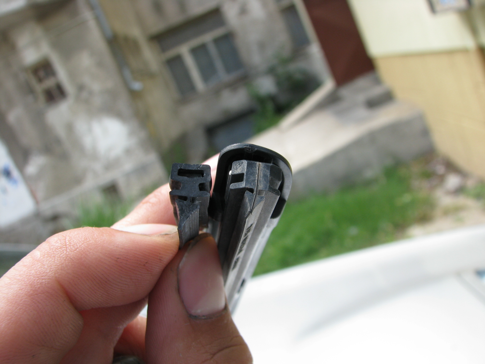

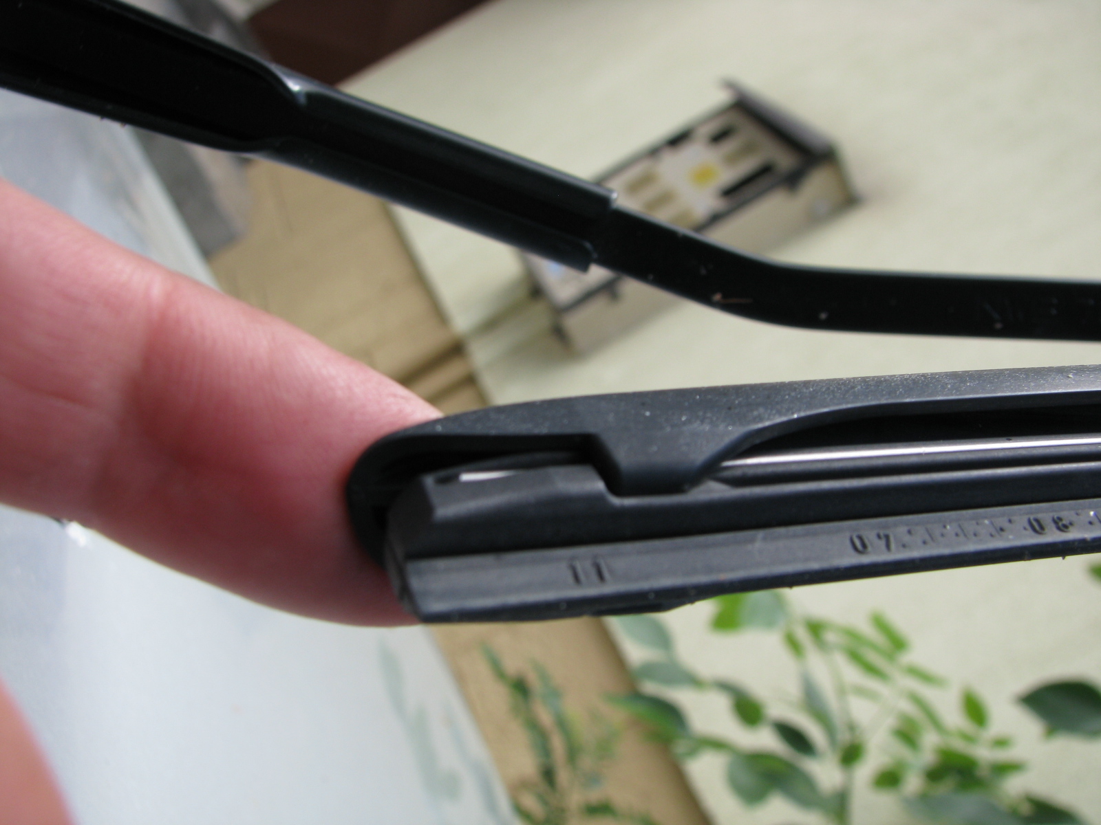

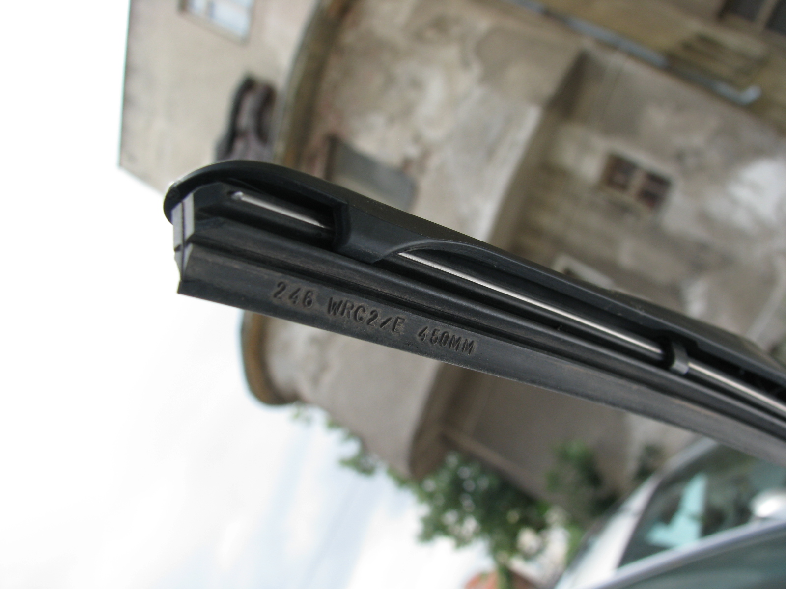

Здравейте, неуспешно търся пера (inserts, refills) за Фори 3. Такива са ми сменяни преди две години от Субару Варна. Марката на перата е WRC 2 /a 60см. и 45см. за лява и дясна. Цената беше към 80лв :facepalm: В книжката е описано как да си смениш гуменото перо и е елементарно. Проблемът е че тези пера са по-широки (8мм) спрямо стандартните на Бош и Шампион- 6мм. Ако някой е сменял само пера, моля да сподели. Прилагам снимки.

аз съм сменял само пера, но бях много недоволен. В практикер има от двата размера 6 и 8мм тогава не знаех за разликата и бях взел по-големите та така разбрах :beer:

Колега, преди две години замених оригиналните чистачки на моя Форко Дизел, с Bosch Aerotwin. Вече втора зима изкараха, и си чистят без никакви следи и замазвания. Не съм фен да сменям само пера. Ако те интересуват данни: Bosch Aerotwin, Модел: AR 604S, Part No: 3397118908 Размери:600/450. Има ги в Ауто Плюс или по бензиностанциите. Цената беше под 40 лв.

Мисля, че mimo13 може да ти осигури оргинални пера, май не са и скъпи.

При мен дългата (лявата) я смених със шампионка със същия размер. Работи без проблеми.. трябваше и около 5 мин. работа за напасване.
Няма спойлер и си мислех, че ще свири и ще се прибира трудно при високи скорости. За момента обаче няма проблеми .. тествано до 170 км/ч.
Дясната си работи добре и не съм я сменял.
Каквато и кола да съм имал винаги съм ползвал шампион.
При това съм тествал БОШ, ВАЛЕО, ШАМПИОН, ... и други известни и неизвестни марки. От тия новите дето са изцяло гумени не съм слагал.
Ако си с нови стъкла.. БОШ И ВАЛЕО са с твърди ръбчета на перата,работят перфектно и карат 2 години.
Обаче при леки повреди по стъклото много бързо им се износва твърдата част и почват да оставят гадни следи. И това не може да се поправи.
Шампионките са с по-мека гума и някак се саморециклират.. но пък изкарват една година.
Ако може да си намериш оригинални пера още по-добре :)
