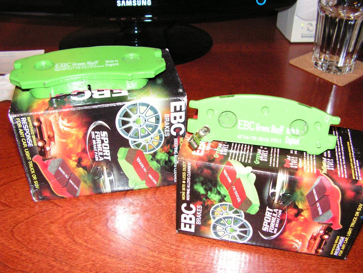

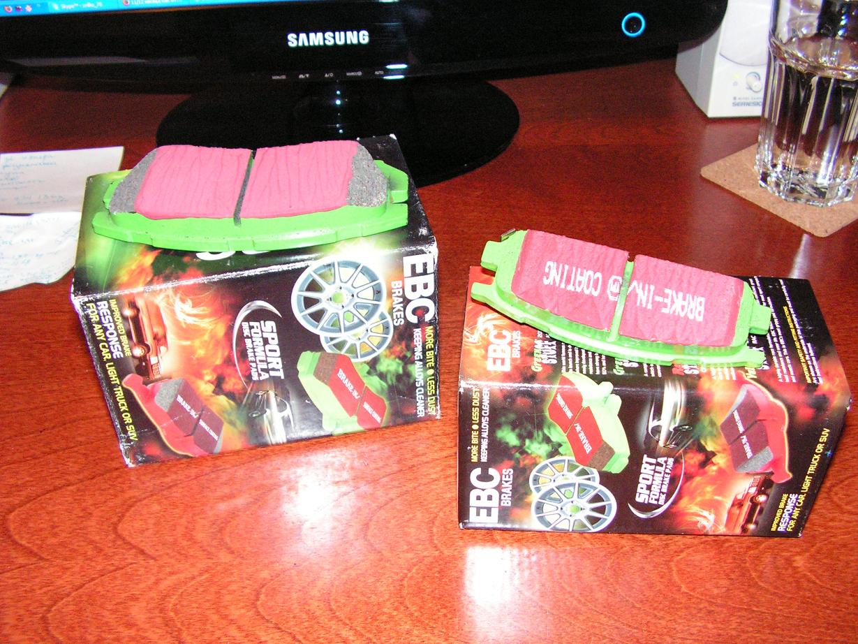

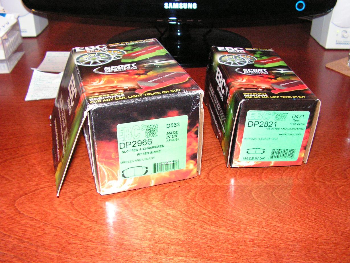

Днес отидох да си взема поръчката. Задните даже бяха малко по-евтини, на 61$. Прилагам и снимки :) Сега остана да намеря време и да ги сложа.

Остана операцията по напасването и после се надявам да са огън. Ако сте забелязали на снимките отгоре има намазан един червен абразивен слой. Казват че служи за почистване на диска от мизерии, и затова в началото по-леко със спирачките :)
