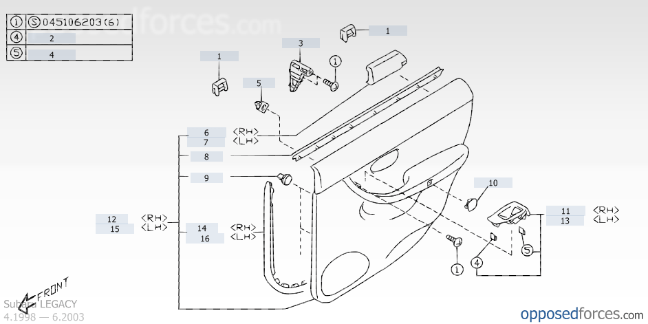

Задният ляв прозорец се сваля,но не се вдига от копчето на същата врата,от шофьорската врата няма проблем!
Къде да търся проблема и как да го отстраня,защото не съм в България и по известни причини се опитвам дребните неща да си поправям сам.

Би трябвало да е проблем с бутона на вратата - лоша връзка да речем. Едно спрейче за почистване на платки върши чудесна работа. Най-бърза диагностика - разменяш бутоните на двете задни врати и ако се премести проблема, отговора е ясен.

Трябва ли да свалям кората на вратата за да сваля бутона и как се сваля той?

Пет Окт 11, 2013 12:18 pm
Постове: 954
Автомобил: Impreza 2,0
Рейтинг: 470
