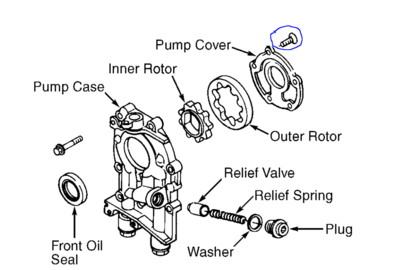

Тази тръба се оказа ,че е за обратното масло. Смених уплътнението с ново маслоустойчиво.Вчера ми казаха ако чука да пробвам да гася мотора и да паля пак няколко пъти . Ако се оправи може да е от маслена помпа. Според мен регулатора на помпата ми не работи хубаво или е мръсен или е износен или е заял.Отдолу има някакви винтове с голям шестогран-нещо като тапи на самата помпа. Някой има ли идея регулатора на помпата дали се разглобява от там? Или трябва да смъквам ангренажа?

http://beergarage.com/SubyOPump.aspx
Аз бих я свалил и почистил......само не знам на колко "Nm" се стягат болчетата оградени със синьо!
По спомен помпата се стяга към блока на 6 Nm....

Благодаря Колега,
Установих ,че остана само маслената помпа или запушване някъде по блока или главите.Общо взето закономерността е винаги следната. Ако я оставя навън при под 0 градуса мотора тропа зверски.Дори и след като е почти загрял на около 60 градуса и намалява и спира в един момент. Ако я запаля в гаража където е около 10-12 градуса без да го отоплявам (гаража ми е вътрешен в къщата ) при палене студена отново тропа , но много по леко и при около 40-тина градуса и по малко загрява.
Предстои сваляне на маслената помпа за проверка. Или поне клапанчето за високо налягане за да проверя дали не е блокирало в някакво отворено положение и да няма налягане в системата.Намерих друг мотор и най вероятно ще го сложа докато преценя с този какво да правя. Най вероятно ще го разглобя да се види какъв е проблема.
