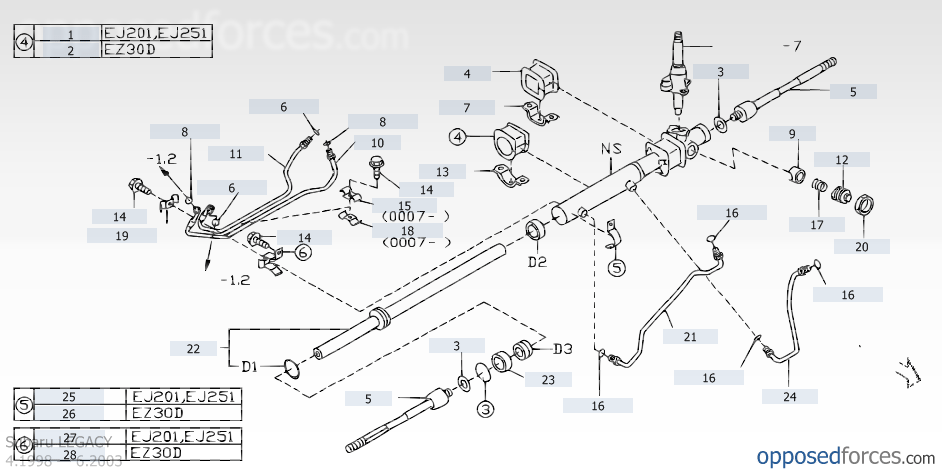

Явно не съм се изразил правилно.Като се хване накрайника и се размърда луфта е вътре в кожуха.Въпроса е какво има вътре и дали подлежи на ремонт/замяна.Като и гледам устройството всеки детайл може да бъде заменен.Ето и устройството по-надолу,проблема (според мен) е в детайл с номер 5 -Tie rod complete-gear box -34140FC000.

Е това е кормилен накрайник (вътрешен или дълъг) - не е част от рейката. Ако само в него е тропането сменяй и си свиркай.

Надявам се накрайника да е за смяна.При краен десен волан и свален или преместен максимално навън маншон ще се види дали и рейката е за ремонт.Макар ,че според мен ако тракането е отвътре би трябвало да има теч.Иначе намерих интересно инфо за ремонт на рейката :

Колега, предлагам ти да направиш прост тест, който ще ти покаже дали си само за накрайник. Понеже правих това упражнение преди месец.
Вдигни колата с предните две колела във въздуха. Хвани едната гума (за предпочитане от тази страна, която се съмняваш, че е проблемна) и започни да движиш ляво дясно. Ако имаш проблем с вътрешния накрайник при леко разклащане ще се движи само гумата, която си хванал.
Не знам дали го обясних добре, но смятам, че ще ти стане ясно щом започнеш процедурата.
Още инфо - при разбит вътрешен накрайник няма никакъв теч. Това си е шарнирно съединение, което се завива към рейката.
Цялата работа включва смяна на накрайника и реглаж на предница. Във връзка с реглажа бих ти препоръчал, ако се съмняваш, че и други елементи са смяна или почти за смяна да си ги смениш, защото на всяка смяна трябва да даваш пари за реглаж.
Частта взех от mimo13.
Успех и да си караш със здраве :good:
