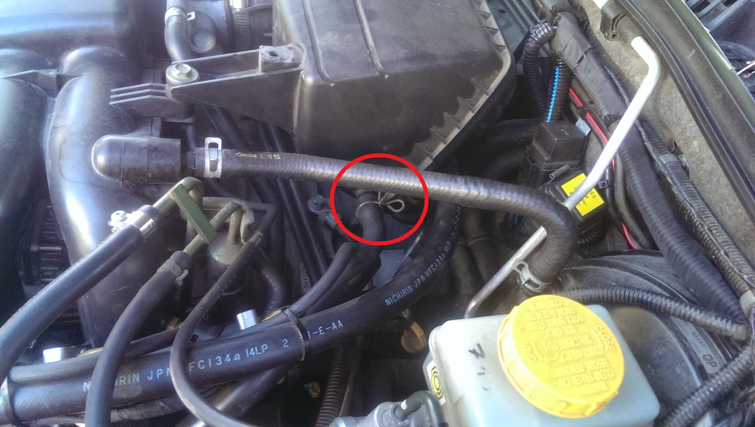

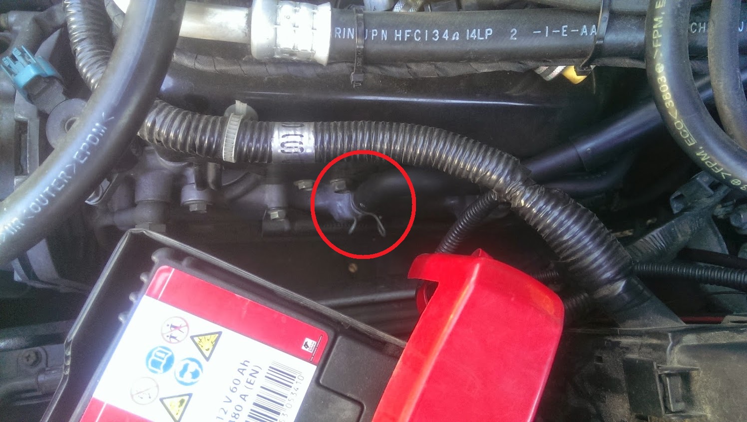

Не ми се искаше, ама ще направя един UP на тая тема...
За какво става дума - след като смених двете крайни гърнета с едни Prodrive и изкорубих третия катализатор забелязах, че на място и със скорости на P ми се менят оборотите (600-900), но в момента в който натисна спирачка и включа на D оборотите се нормализират.
Горното може да е някакво съвпадение, но реших да поровя малко с идеята да видя дали от някъде не смуче въздух толкова, колкото да бърка празния ход. Направих си експеримент и откачих един маркуч от кутията над дросела (Снимка 1) като запуших маркуча и дупката на кутия и хоп - оборотите се оправиха.
Въпросът, който ме гложди е тоя маркуч за какво служи и каква роля играе? Приложил съм още една снимка, на която пък се вижда къде в двигателя влиза маркуча.
Коментар на файл: Снимка 1
IMAG0194.jpg [ 322.62 KiB | Прегледано 1305 пъти ]
Коментар на файл: Снимка 2
IMAG0193.jpg [ 307.46 KiB | Прегледано 1305 пъти ]
