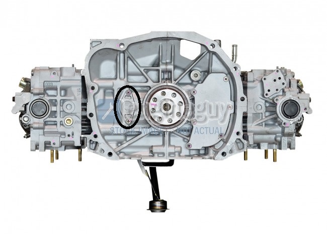

От два дни започна яко капене на антифриз, отначало оливаше по моста, а сега и по диференциала. Двигателя отгоре и главите са сухи. Маркучите отгоре всичките са сухи - отопление на дросела след това на газовата, парното, входящ и изходящ на радиатора. Всичко до което мога да се докосна е опипано и огледано.
Пита се къде се намират предпазните тапи на блока и ако някой разполага със снимки как изглежда двигателя отзад ще съм благодарен.
На ден изчезват от 0,5 до 1,5литра течност.
Намерих изображение на по нов двигател. Едва ли има много променени неща... но отляво на коляновия вал има нещо като тапа... разположението е подходящо за източник на теча ми.

не за тях, а това с двата болта в областта на съединителя, нямам представа какво е. Просто по местоположение, именно от тази страна олива.

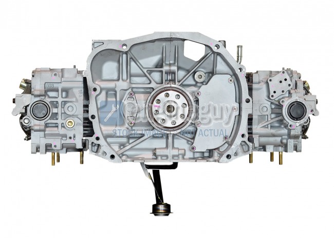

Зад тази тапа си в областта на картерните газове. Т.е. от там може да излиза само и единствено масло.
Това е технологичен отвор за изваждане на пистолния болт.

Благодаря, много полезна информация.
