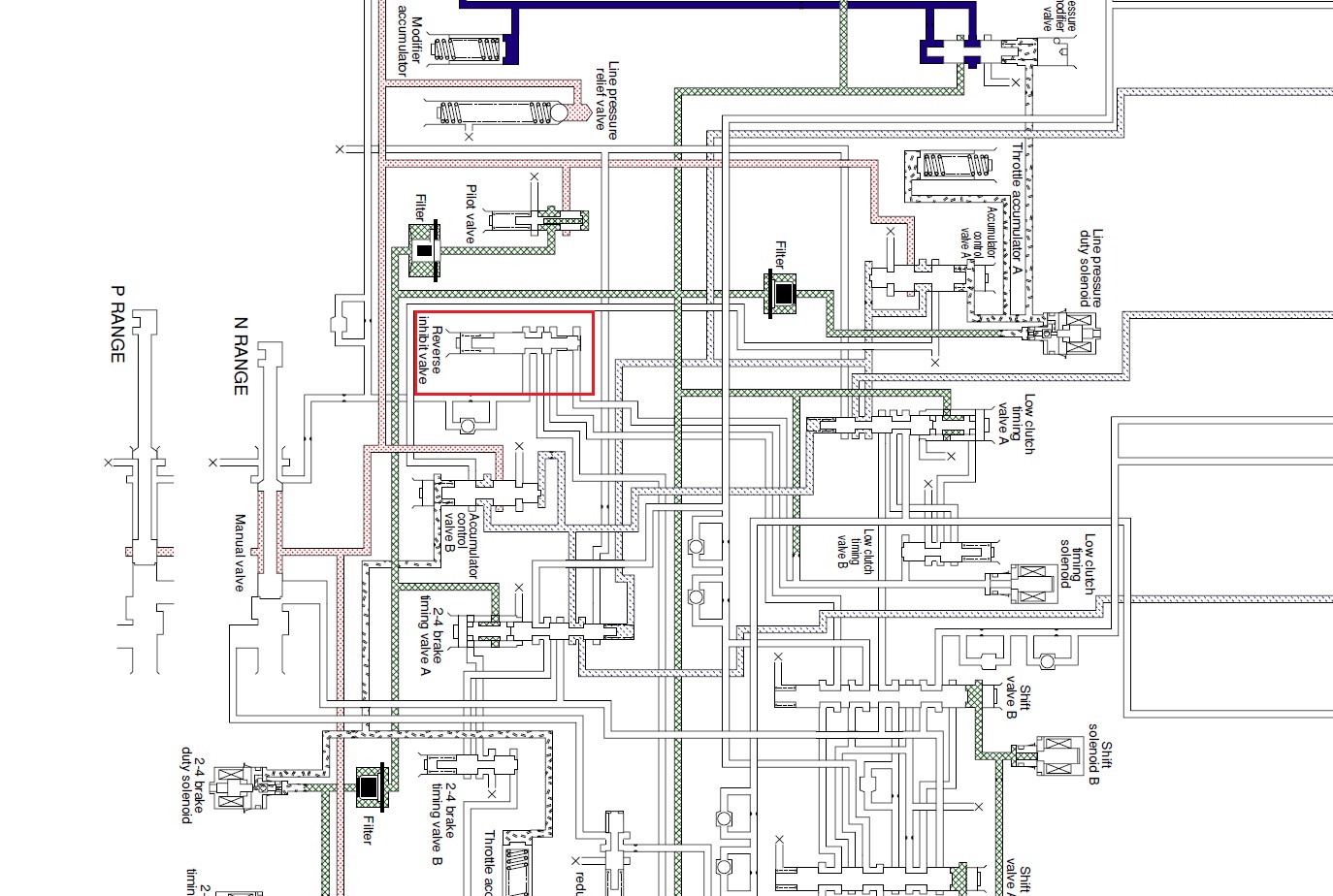

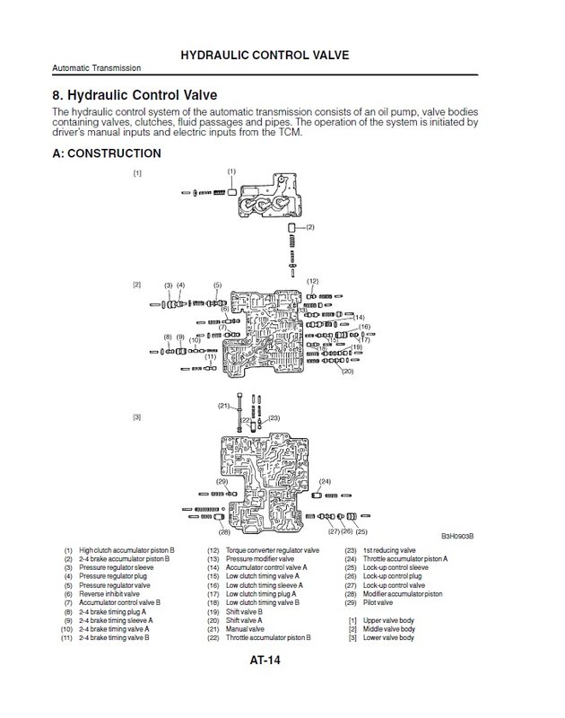

Колега знаеш ли какъв ти е модела на кутията, аз тук имам информация за малко по ново субару 98-99 ако е същата кутия, липса на задна го дават като заседнал "Reverse inhibit valve" като една от възможните причини..
Allows the ATF in the low & reverse brake circuit to drain during forward driving at a
speed higher than the predetermined value, preventing shifting into the reverse
even when R range is selected.
Ако ти е същият хидроблока можеш да го провериш този клапан, дали не засича..
Позиция 6
