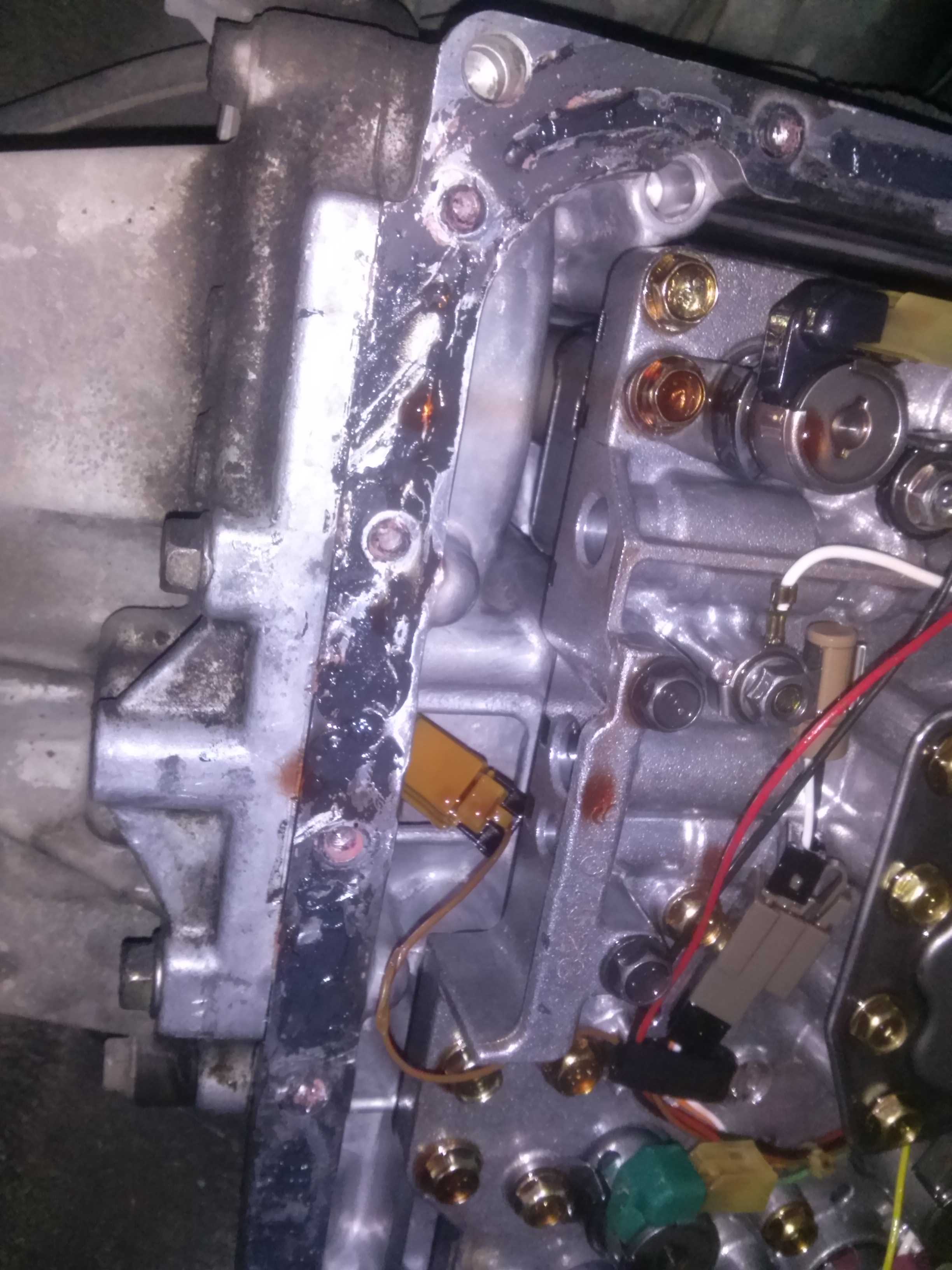

Проблема е разрешен - кабела за въпросния клапан съм успял да прищипя с картера и е дал на късо към маса, както и измерих на буксата :) Колата е супер и отново е в отлично здраве!
Благодаря още веднъж!
CAM00396.jpg [ 1.31 MiB | Прегледано 743 пъти ]
