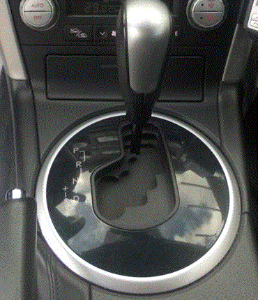

имам проблем със скоростния лост на Субито - лостът мисля, че е на колите след 2007-ма (прикачам снимка)
Отвреме навреме леко "запецва" при превключване.
Проблемът е в самия лост - вътре има някакви пластмаси, които водят лоста, но понякога явно се разместват - преди няколко дни дори едната беше застанала накриво и не можех да включа от D на ръчни скорости.
Като цяло после се оправя(наместват се явно), но не знам кога може да се счупи и да ме остави на пътя.
Някой сменял ли е такъв лост или части по него и имате ли представа колко струва?
Благодаря предварително за помощта.

На първо време нищо не сменяй.Купи си един спрей WD със сламка на пръскалката,пъхни сламката до стеблото на лоста и пръскай обилно като местиш лоста на пред на зад.

Ако наистина е проблем на триещи се пластмаси wd-40 не е подходящ. По-скоро някаква силиконова смазка.

Ако наистина се разместват и застават накриво пластмасите, със смазване едва ли ще се оправи. Аз бих започнал с поразглобяване около лоста и евентуално наместване/фиксиране, или при невъзможност - оглед какво точно е нужно да се замени. Едва ли трябва точно "самия лост" да се сменя!

Мерси за мненията.
Тои моят тъст я беше отворил миналия път като запецваше(въпреки, че му казах да не го прави, но това е друга тема :) ) и той ми каза, че се търкали пластмасите и щял да ги смаже с няква специална смазка.
Аз обаче съм против да се експериментира по колата, а и не ми звучи логично да се смазват пластмасови елементи.
А и както колегата отбеляза, едната от пластмаките беше пропаднала наполовина и стоеше на пътя на лоста от D към ръчни скорости, което със смазка няма как да се оправи.
Надявах се да се включи някой, който има опит със същия лост (било то и горчив:) ) и е сменял/оправял тези елементи...

WD като смазка е почти кръгла нула,тя предимно мие и ако няма механично счупване или разместване съм почти сигурен че ще помогне,и съм 101% сигурен че няма да навреди. :pardon:

Има си специална грес за такива пластмаси :) А пък относно WD-40 , то наистина по скоро има почистващо действие. Напръскай обилно с WD събери колкото може повече от гняста дето ще падне. И после сложи такава грес (в магазина на Wurth имаше). Ако проблема остане имаш някъде я механично счупване , или разместване.

Амиии, аз пак да спомена, че проблемът е по-скоро в разместване или счупване :)
Вчера я гледах пак (без да отварям лоста) и най-отдолу се вижда едно телче (като част от пружинка), което е паднало там - т.е. най-вероятно има откачена или скъсана пружинка.
Самите пластмаски имат отвори - може би се е откачило или счупило нещо, което е било в отвора.
Ако няма човек с подобен проблем, може ли да ми препоръчате къде да отида - Любо в люлин занимава ли се с такива неща.
