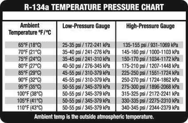

Гори много когато е много топло, поради простата причина че компресора се товари повече когато е топло както се вижда от тази снимка..
При външна температура от 43 градуса работното налягане във високата част може да достигне 34 атмосфери....
Повечето климатици още на 28 атмосфери изключват аварийно компресора...
Иначе това налягане е механична мощност... и е напълно нормално при високи външни температури да гори повече... :good: :good:
Ама ти е хладничко, кеф цена няма.. :good:
R134aTemp-pressure-chart.jpg [ 45.25 KiB | Прегледано 909 пъти ]

Влажният въздух е с по добър топлообмен...
Когато въздуха е сух колата не се тормози, ама и от дюзичките вътре не излиза блаженните 8-9 градуса, а 15-16 градуса....
Единственото ти спасение е вътрешната рециркулация на он, и да изчакаш да се превърти един път два пъти въздуха, и тогава на път.. :beer:
