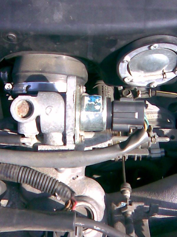

Оказа се, че моето Суби няма датчик за атмосферно налягане.
Ходих в сервиза на Субару в Бургас. И те прочетоха код 45. Хората си казаха, че работят отскоро и не са много наясно със Субару. Изтриха кода и нещата се оправиха.
Проблемът беше, че като работи на бензин и я изключа от скорост - по инерция, оборотите ходеха до 2000 - 3000 и при пълно спиране падаха на нормалните. Когата се появи това, първото нещо, което направих бе да почистя клапана за празния ход, но нямаше промяна.
На следващия ден след като изтриха кода, колата започна да прави друго нещо - като я изключа от скорост оборитите отиват до 2000-2500 и рязко падат на нормалните за празен ход и отново нагоре-надолу.
Днес отворих отново клапана за празен ход и ...... е счупен - само механичната част - конусът, който затваря отвора е отделен от тялото на клапана и виси само на една пружинка. Съжалявам, че не го снимах, а сега не смея да го отворя, за да не се разпадне съвсем.
Свързах черните букси и няма грешки в компа.
Питането ми е откъде да си намеря такъв клапан възможно най-бързо.
В Бургас в НИППАРТС ще го има, но най-вероятно ще чакам за доставката.
Благодаря предварително.
