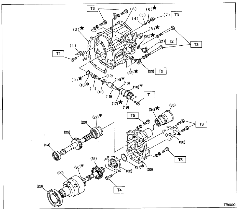

Въпросния Back-up light switch (позиция 23) e на скоростната кутия близо до датчика за неутрална.

Отдолу на ск. кутия има датчик.. прилича на болт , от който излизат кабели. Реално представлява ключ. Ако не се лъжа позиция 23 от твоята схема.
Да, това е - 32 005 SWITCH ASSEMBLY-BACK LAMP

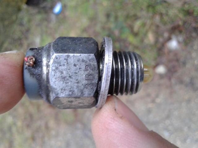

Здравейте колеги. Ито го виновника да нямам светлини на задна. При първия оглед преди дни видях че от него излиза един кабел. Другия е бил скъсан преди време и внимателно намушкан в шлаофката. Аз скъсах и другия при развиването. Тъпо че не са сложили букса на близо-явно има ама е доста далече. Сега остава да търся такъв ключ и да сложа най-вероятно устер клейми. Дано това да е проблема. Благодаря за информацията. :beer:

Букса има и се намира върху кутията. Видимост до нея има отпред при двигателя. Това може да се оправи със запояване. Стига да работи самия превключвател.

Няма как колега Тончо-другия кабел е буквално измъкнат. Аз и за това при първия оглед реших че е нещо само с един кабел. Мерси за инфото за буксата. Дано да намеря с цял кабел.

А, няма как. Пилиш пластмасата докато стигнеш до контактната пъпка. После слагаш силикон. Ако си мераклия може да го разглобиш даже. Аз така си направих датчика за неутрална. Даже имаш вариант да сложиш датчик от Ваз. За там ще стане, но за неутраната не, защото е с обратно действие.
