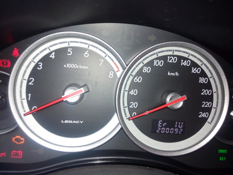

Да Ви попитам нещо, колеги?
Преди три дни ходих с колата на автомивка, и поръчах с измиване отдолу... След това смених въздушният филтър, запалих и си паркирах пред вкъщи...
Вчера имах среща, тръгвам да паля- светват всички лампи, едно реле някъде пред жабката на колата почва да трака... не иска да запали!? Пробвах 5 пъти, и не иска да се завърти и да запали мотора...
Изписва се над километража ,,ER 1U ,,. , което от прочетеното във форумите на субару означава проблем с акумолатора!
А, той е BOSCH S4 62 Аh , само на една година... :-? ( и беше зареден напълно преди три месеца)
Както и да е, тръгнах с градският транспорт... Тази сутрин сложих резервният 42 Ah, и колата запали от първият път.
Слизам долу в мазето, закачвам Боша на зареждащото устройство, и то ми свети, след анализа, че батерията е пълна...
Имате ли идея, дали Боша не е дефектен...или може нещо друго да е...? :idea:
благодаря Ви предварително

Огледай в моторния кош за остатъчна вода и ако има възможност проверете масите които са хванати на кутията.

Понякога акумолаторите умират по този начин. Мултицета показва 12-13 волта, зарядното приема , че е зареден и не сработва. Измерваш с товарна вилка - мъртвец.

Оказа се , че бях забравил единият плафон да свети в купето, след като измиха колата и я чистих... Може и това да е помогнало да се разреди бързо... ама за 16 часа светене с тази мощност?! :-?
Когато го сменях с резервният, след проблема, ми направи впечатление, че платформата(мястото) на акумолатора отдолу беше мокро...(на тази автомивка бях до сега само два пъти и с миене отдолу , и не бях имал проблеми, но лятото я обновяваха с по-нова техника...и сега, май го почувствах и аз) ПОВЕЧЕ никога няма да давам да се мие отдолу!!! ](*,)
И друго- с резервната батерия, имах само два дни радост. Вчера тръгвам на работа, и пак няма ток в акумолатора... Но, този път си бях сложил догоре зареденият Бош в багажника, и я смених за 4 минути... Колата запали от раз и потеглих! Боша, между другото го зареждах 24 часа, след първият инцидент, въпреки че при анализа на зареждащото показа, че е пълен... Аз си поиграх още малко, и зацепи да зарежда сериозно, та така 24 часа... Сега чакам със свито сърце, да видим, дали пак ще имам проблеми с разреден акумолатор...
Товарна вилка , научих чак сега какво е..!
Дали, пък не се губи от някъде ток по веригата...? Имам само една аларма да работи в момента...
Благодаря Ви за съветите... и се пазете от миене отдолу, че виждате , как ми пламна главата..! ;)
