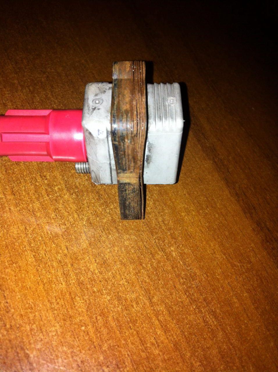

Има газ да, но минах през Митака и според него не се запазва грешката понеже става за твърде малко малко време. Поразровихме се малко и попаднахме на тръгнала бобина. Ръждясала и са започнали да се отварят пластинките. Спероред него просто за момент от време на време прекъсва искрата и от това светва чека, но не е сигурно на 100%. За радост той имаше друга втора употреба и я сменихме. Сега само времето ще покаже. :beer:
