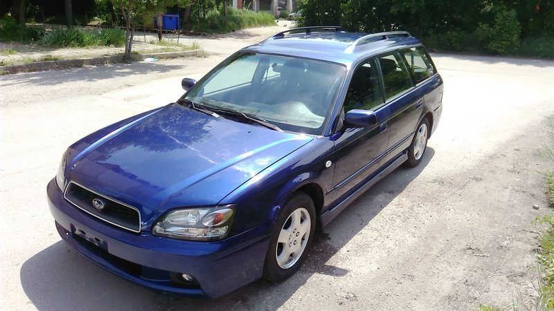

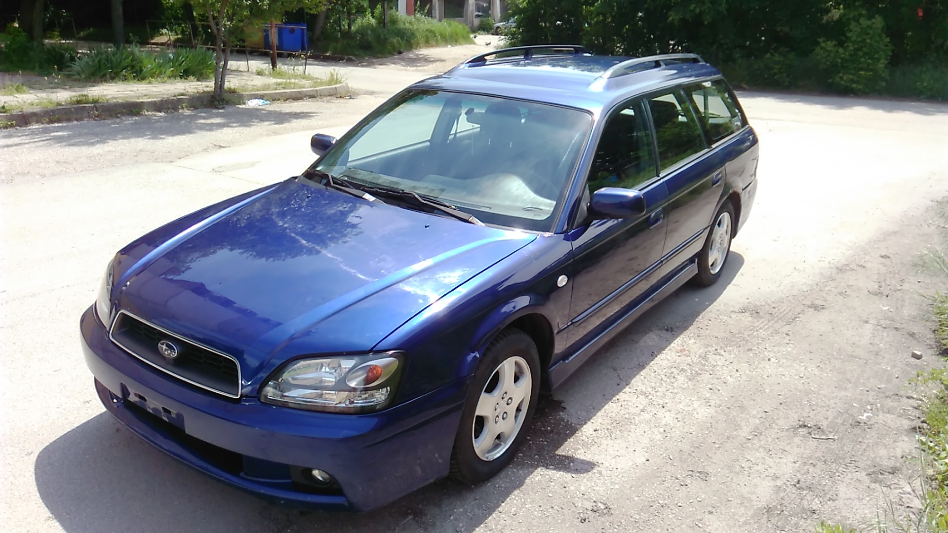

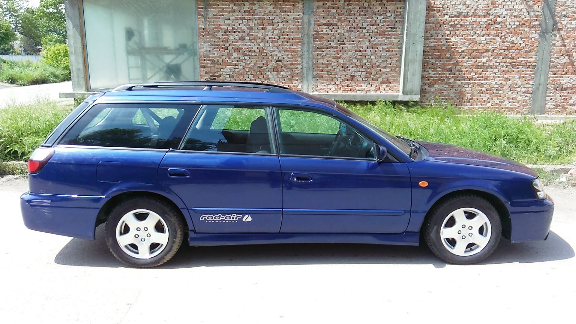

За колегите които се чудят кой модел искам да правя ловна кола, те това е колата! ;)
IMG_20160501_140117.jpg [ 621.92 KiB | Прегледано 8502 пъти ]
IMG_20160501_140216.jpg [ 662.39 KiB | Прегледано 8502 пъти ]

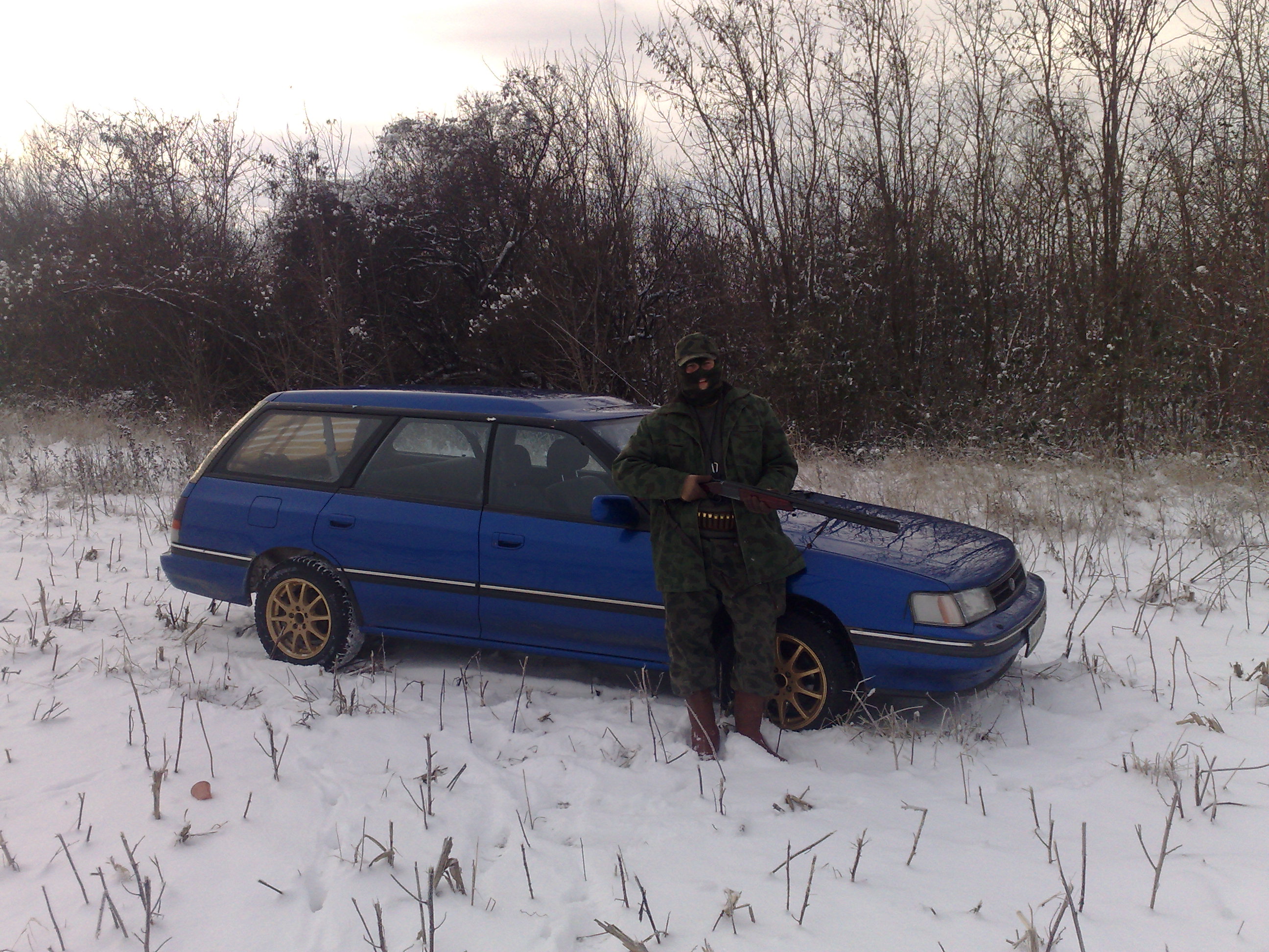

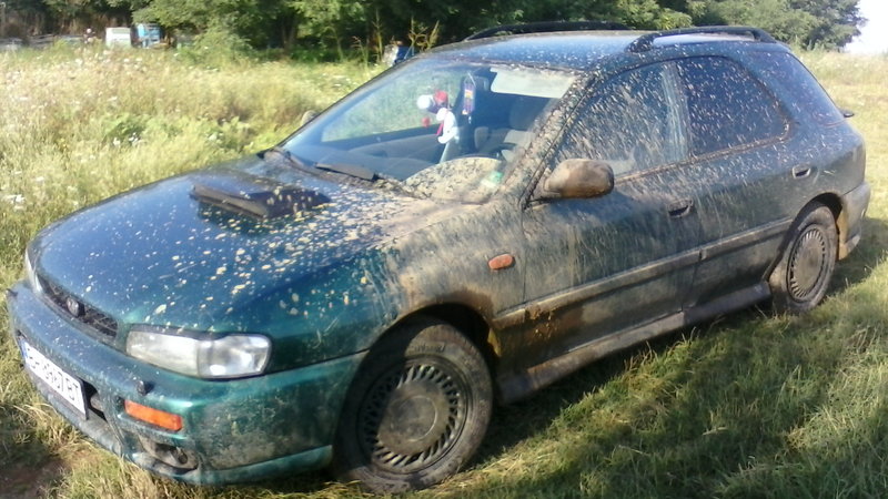

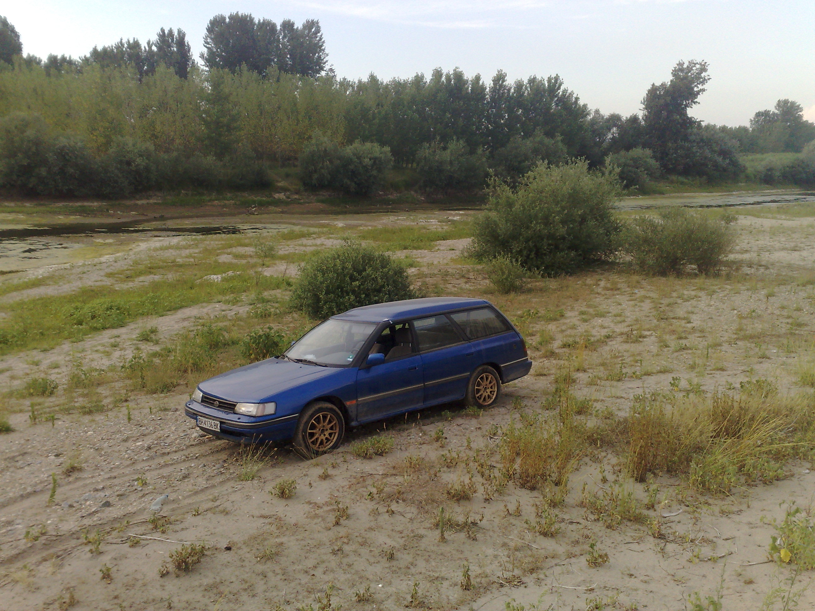

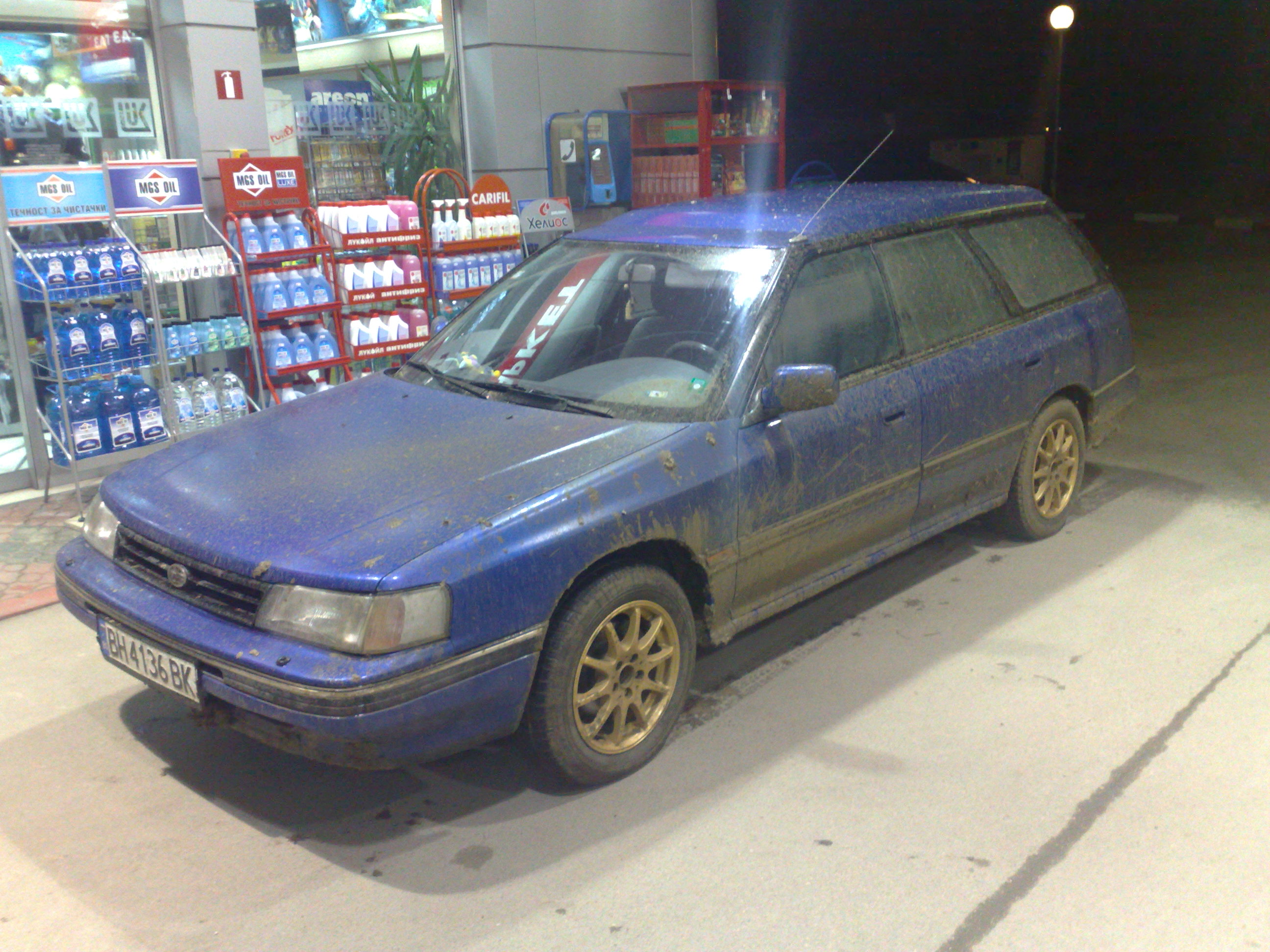

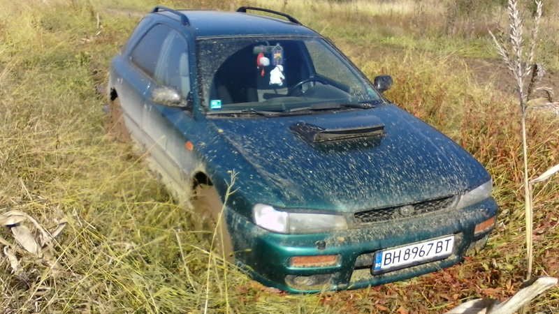

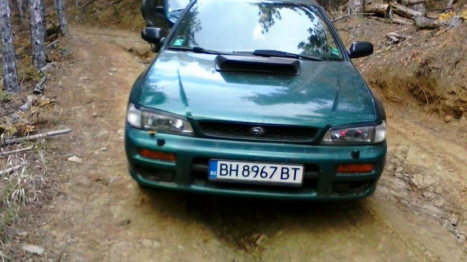

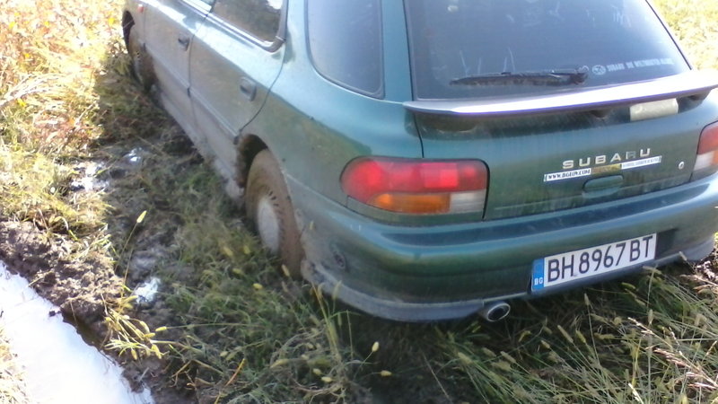

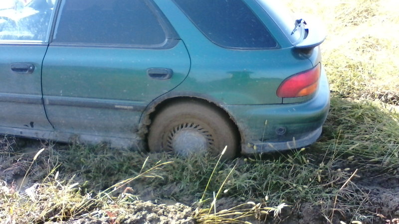

Старите ми Субару-монстъри :D из ловните полета! Само веднъж съм закъсвал със Субару в едно тресавище (зелената Импреза на снимките)
10808070_860952010581976_467464779_n.jpg [ 85.91 KiB | Прегледано 8371 пъти ]
091220101235.jpg [ 920.05 KiB | Прегледано 8371 пъти ]
091220101240.jpg [ 946.14 KiB | Прегледано 8371 пъти ]
181220101262.jpg [ 1.1 MiB | Прегледано 8371 пъти ]
240620111554.jpg [ 1.05 MiB | Прегледано 8371 пъти ]
IMG_20140802_182311.jpg [ 653.73 KiB | Прегледано 8371 пъти ]
IMG_20141004_112843.jpg [ 587.15 KiB | Прегледано 8371 пъти ]
IMG_20141004_112856.jpg [ 551.05 KiB | Прегледано 8371 пъти ]
IMG_20141004_112945.jpg [ 744.53 KiB | Прегледано 8371 пъти ]
