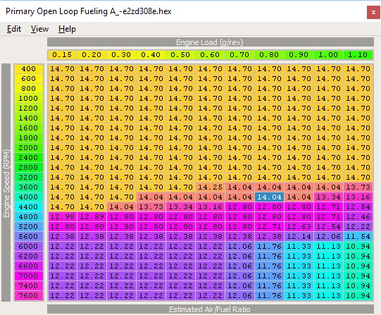

Предположих, че го правиш с идеята да предпазиш температурно ДВГ/клапани, но не съм убеден, че точно избраната от теб стратегия носи някаква полза...
LEGACY2.0.jpg [ 185.8 KiB | Прегледано 1864 пъти ]
Това горе е горивна карта от Legacy 2.0 2004. Качих я, за да се види нагледно това, което забелязах и аз докато се занимавах по-активно с ECU-то на моята.
Какво видях аз чрез допълнително монтоирания EGT сензор със наляти стокови гиривни карти:
- Температурата на изгорелите газове расте заедно с увеличението на обороти и натоварването на ДВГ до момента, в който по горивната таблица AFR-а е 14.7
- В момента, в който оборотите започнат да излизат от 14.7-зоната температурата започва да се задържа като показател на нивата, достигнати до този момент
- Извън зоната 14.7, в зависимост от отчетения товар на ДВГ (Engine Load), температурата започва да спада докато достигне малко над 6000 оборота
- След 6000 оборота температурата отново започва да се увеличава, като отново в зависимост от Engine Load-а това може да се случва по-бавно или бързо
Е, ако изходя от моите наблюдения и от примерната карта по-горе, карането ти до 4000 оборота има незначителен до никакъв ефект върху контрола на температурата ...
