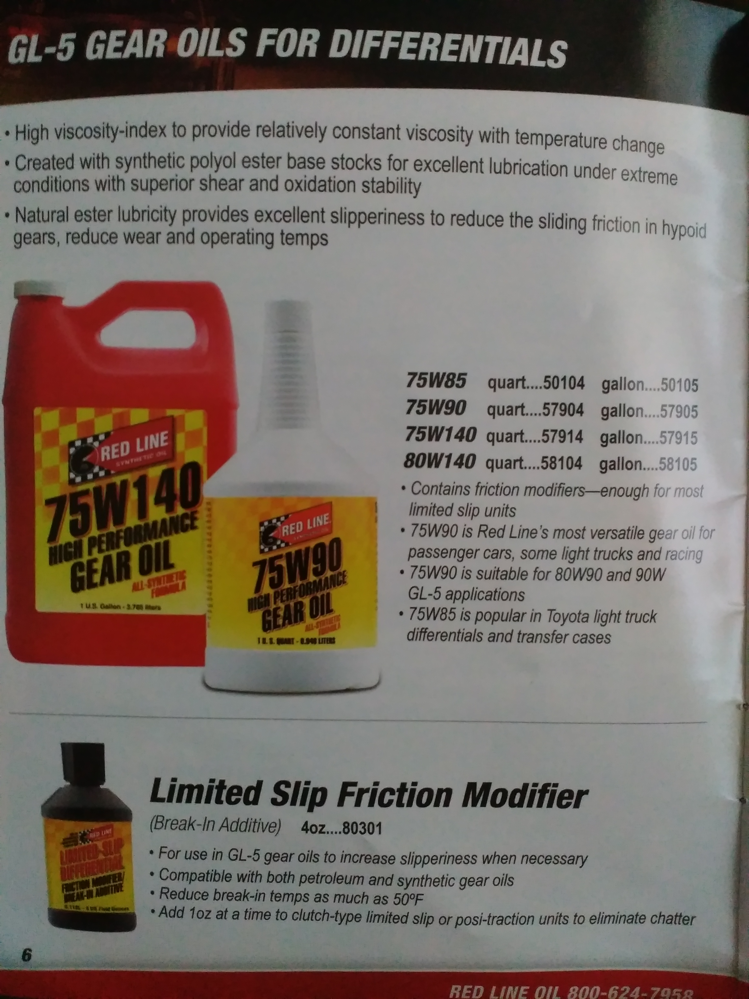

Колеги здравейте,
Мисля да смяна маслата на скоростите и дифовете и моля за съвет. Спрял съм се на марката Red Line и искам съвет от вас кой модел за преден диф, заден диф и скорости също така по колко литра трябва да взема за всеки по отделно.
Колата е Легаси 2007г. 2.0R 165hp АТ и монтиран газов инжекцион. Колата се кара ежедневно и е на 144 000км. Ето и VIN номера ако трябва : JF1BP5LS57G080424

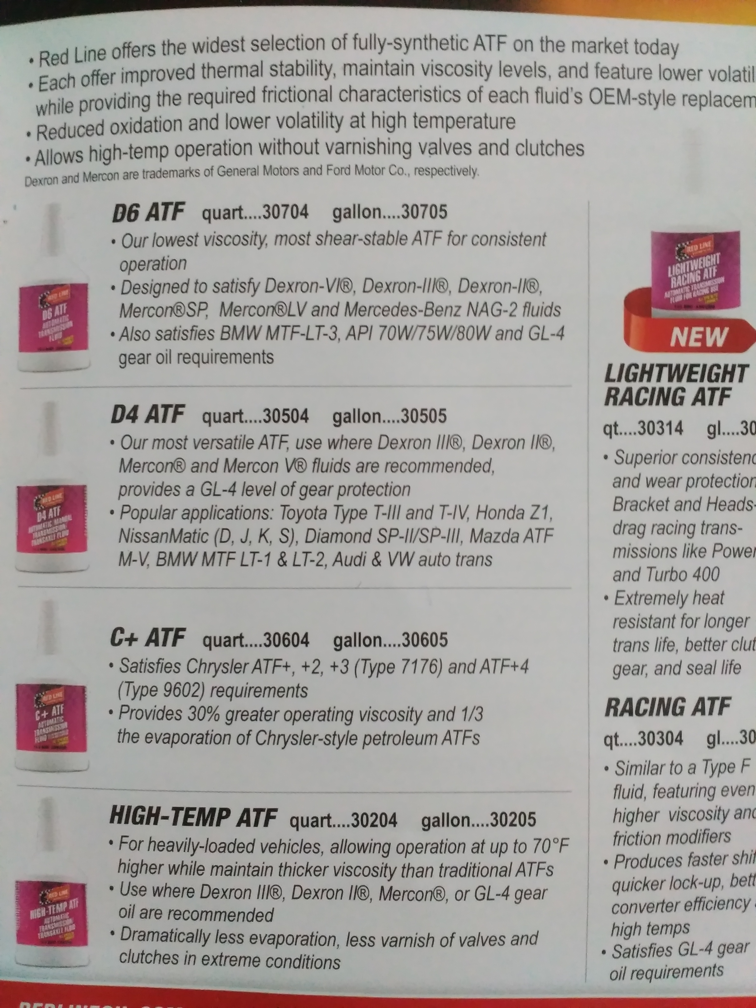

Тук има "owners manual" свали го, там ги има всички количесва на маслата
viewtopic.php?f=1&t=1660
На Red Line за aвтоматика е D4 ATF ,
а зa дифовете - е за ръчни скорости масло тип 75w90
METHANE LIMITED EDITION (CNG)

IMG_20160616_130730.jpg [ 1.91 MiB | Прегледано 4922 пъти ]
IMG_20160616_130709.jpg [ 1.75 MiB | Прегледано 4921 пъти ]

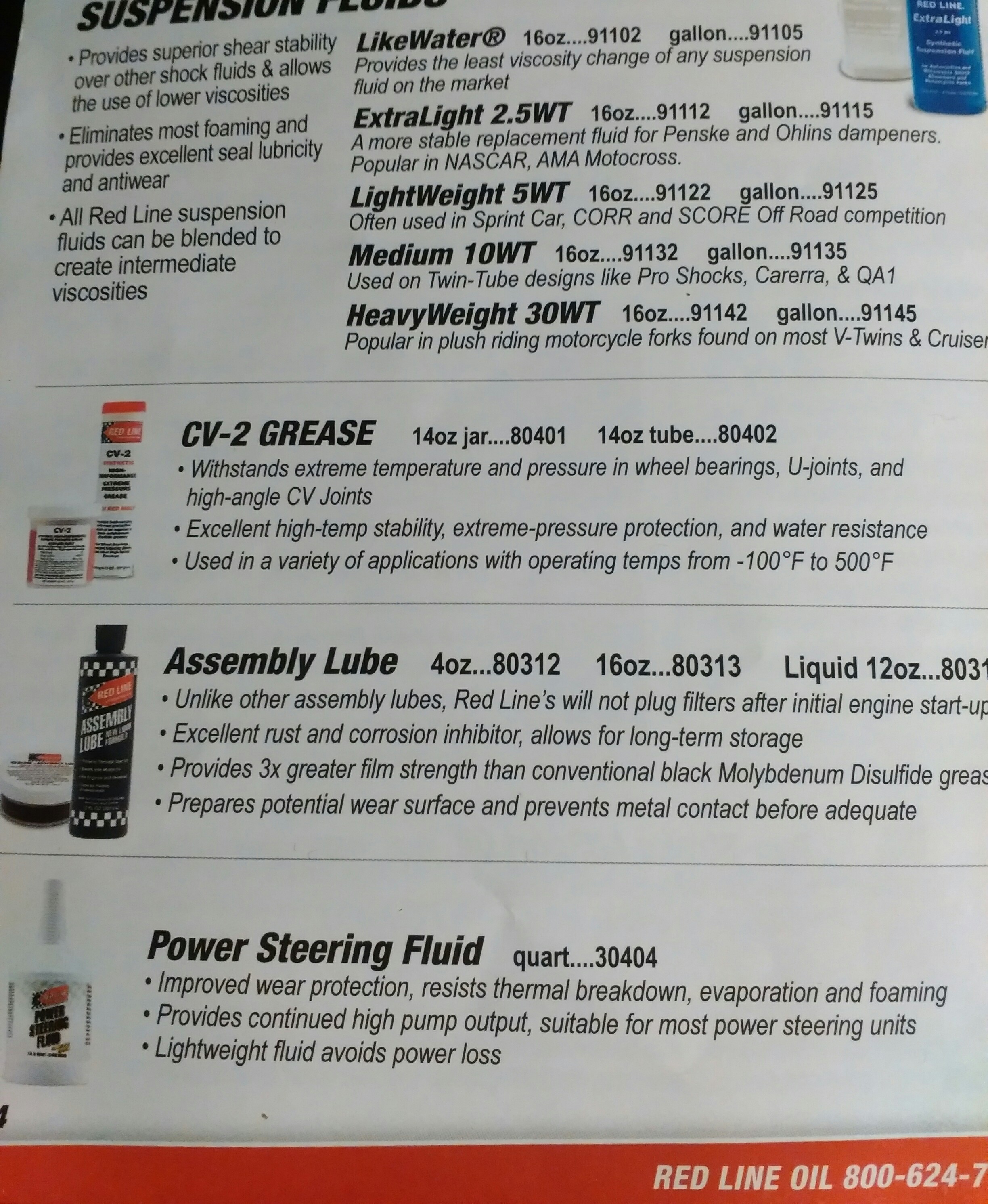

Ето и за хидравликата на волана
_20160617_230734.jpg [ 1.22 MiB | Прегледано 4824 пъти ]
