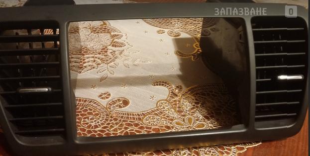

Аз снощи започнах ....
Изрязах преградата която държеше часовника и мисля, че ми се получи доста добре.
После ще кача снимка.

wwww.JPG [ 33.69 KiB | Прегледано 1170 пъти ]

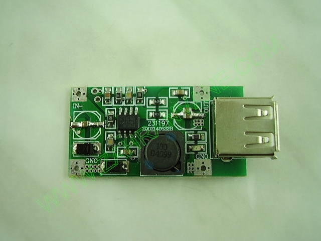

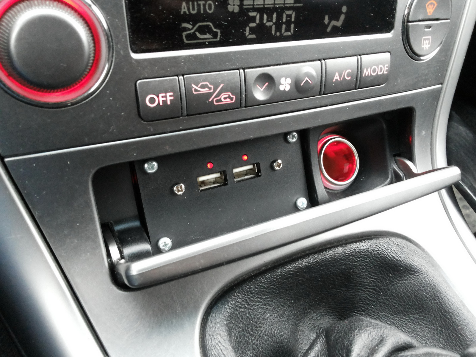

Внедрих ето такова зарядно в пепелника - http://www.zahranvane.com/DC-DC-модули/MP2307-5V-USB . Номиналния изходен ток е 2.1А, но след като му добавих радиаторче, не би трябвало да има проблеми с ток до към 4А. Добавих му и осветление, за да се вижда в тъмното. В едната вътрешна букса (не се вижда) е включен кабел и отива на горе към таблета, а две съм монтирал долу в него. Взех захранване от запалката. Нямах черни болчета и сложих каквито имам, но скоро ще ги сменя. Таблета ми е що годе читав и в режим на готовност, може да изкара до към 10-15 дни с изключен нет, което си го прави автоматично, при заспиване.
20161115_083458.jpg [ 553.62 KiB | Прегледано 1103 пъти ]
п.с. С линка има проблеми, най-вероятно заради кирилицата в него.

Къде е тва вътрешно усб на този модул че нещо не го виждам или то се добавя допълнително?
P4240068.JPG [ 172.77 KiB | Прегледано 1086 пъти ]
Вто Ное 15, 2016 10:45 am
Постове: 956
Автомобил: Subaru Outback, MT
Рейтинг: 443
Да, запоява се допълнително и буксите се изкарват на планката от ABS. Модула е вързан чак в дъното на пепелника. А от тази букса на платката, включваш един USB кабел и го прокарваш зад аудиото нагоре към таблета. А панела с пепелника при мен се сваля точно за една минута, най-бавно се отвива топката на скоростния лост. :)

VAMI средните болтове за кое си ги захванал? За самия захранващ модул или само си извел USB портовете от него.
Аз мисля да ги изведъ със този кабел
Сря Ное 16, 2016 8:29 am
Постове: 956
Рейтинг: 443
Използвах ето такава USB PCI планка от стар компютър, като махнах металната част и замених кабелите.
