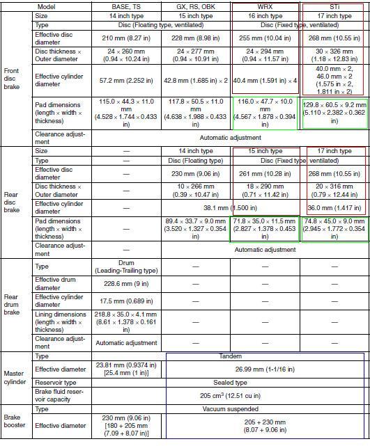

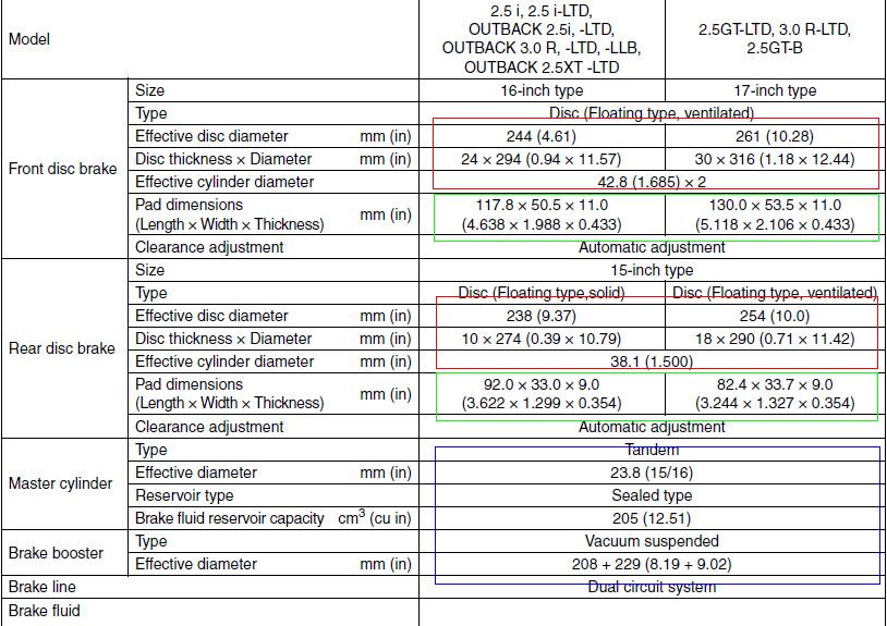

Отново от форумите може да се получи мнение, че Spec B всъщност е с доста добри спирачки, има смели мнения, че са по-добри от 4/2 буталните на ВРХ и малко по-слаби от Брембото на СТИ. Малко извадки от менюълите, всеки може да сравни
11.jpg [ 124.05 KiB | Прегледано 1163 пъти ]
С червеното са разликите в размери на дисковете и ефективен диаметър. Със зелено са разликите в размерите на накладките. Доколкото разбрах от прочетеното разлика в самите апарати няма, разликата е в супорта, който позволява използването на малко по-голямите предни накладки. Интересното е, че при по-малките задни дискове се използват малко по-големи накладки, което обаче би трябвало да се компенсира от диаметъра и ширината на вентилирания заден диск при 3.0R. Със синьо са данните за помпата и сервото. Следва да се разгледат спрямо тези на СТИ
112.jpg [ 99.78 KiB | Прегледано 1162 пъти ]
Вижда се, че размера на буталото на спирачния цилиндър при СТИ е по-голямо от това на 3.0R. Колкото до сервото - видимо май няма разлики в размерите, но в темите по-горе пише, че усещането е различно - от плавно нарастване на спирачното усилие /вакум/ обикновено, до рязко използване на цялото усилието върху апаратите при СТИ. По технически не мога да го обясня.
